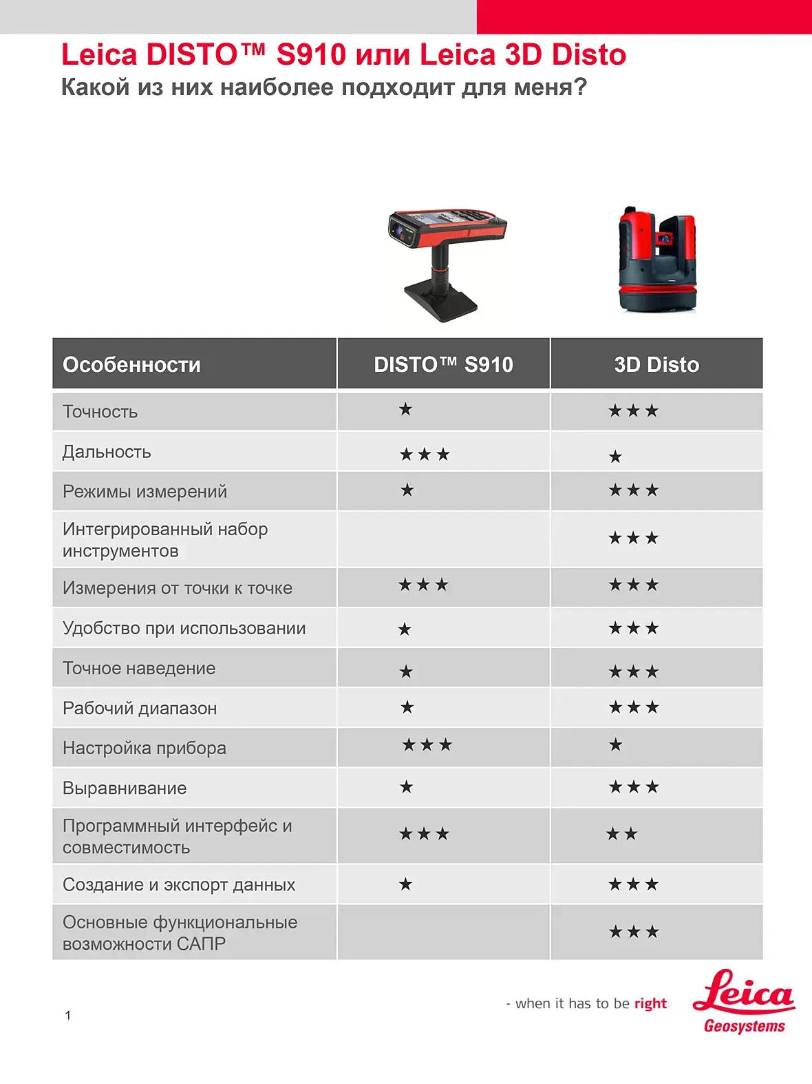

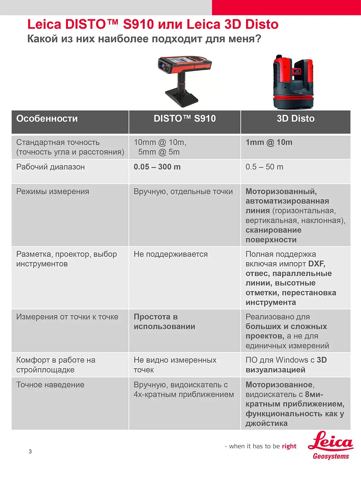

Ни фига не хорошо, точнее хорошо, но не так как в роликах и сказки не будет. Пишу исходя из своего опыта пользования 3d disto, они очень близки оп функционалу измерения. Вот сравнительная таблица:
Если интересно почитать о том что и как происходит, что получается можете почитать в моей теме старой, там вопрос по поводу софта был, но работа с подобной техникой затрагивалась сильно https://3ddd.ru/forum/thread/show/archicad_ili_3ds_max

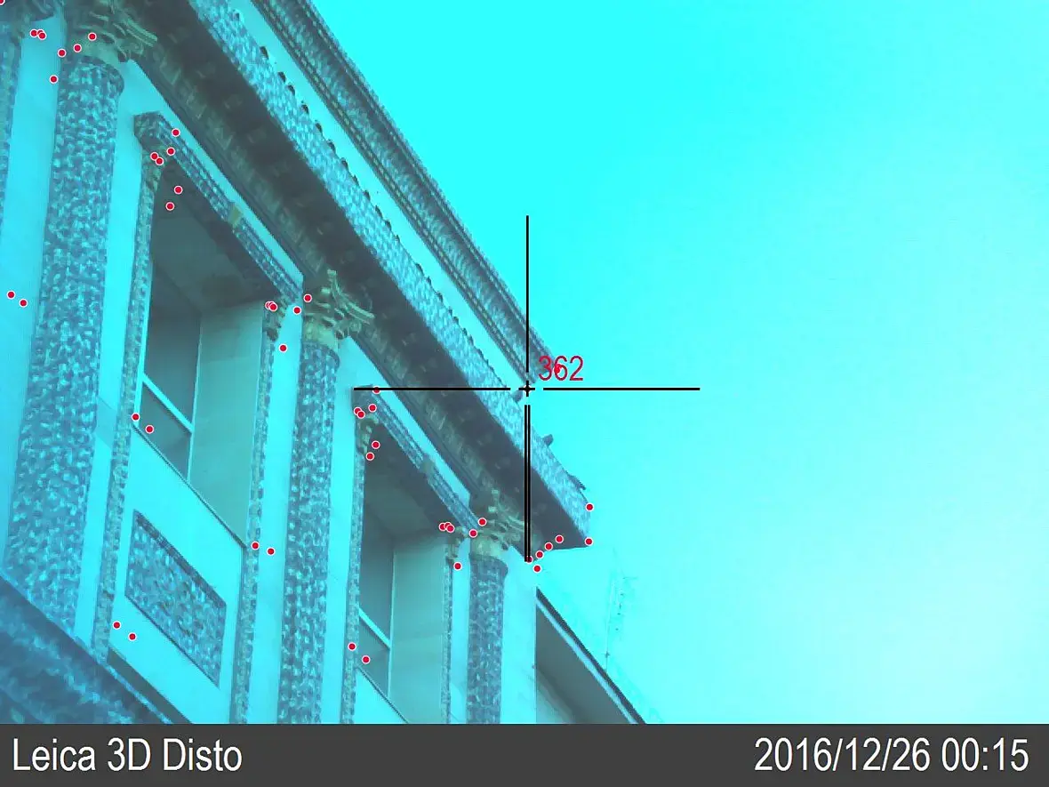

Хотя тут надо подумать, возможно понадобится фасады частного, недостроенного дома обмереть. С другой стороны под такой проект можно будет и лейку попробовать купить.
Перед покупкой рекомендую протестировать, там зум х4 а вот ниже снимок с замеров фасада с зумом х8. Он итам и там не оптический, видишь примерно так:
Расстояние до цели всего 35м, все это дело приближать можно, но размывается жудь как.
