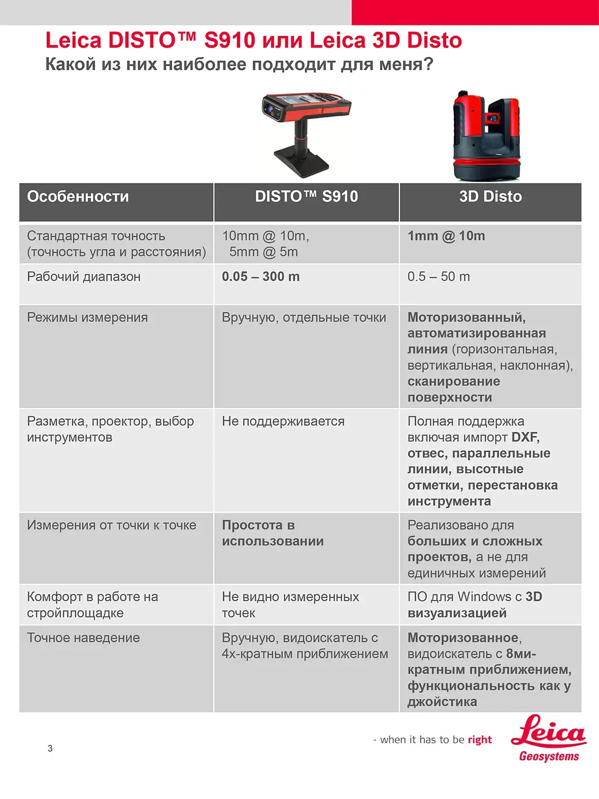

Ни фига не хорошо, точнее хорошо, но не так как в роликах и сказки не будет. Пишу исходя из своего опыта пользования 3d disto, они очень близки оп функционалу измерения. Вот сравнительная таблица:

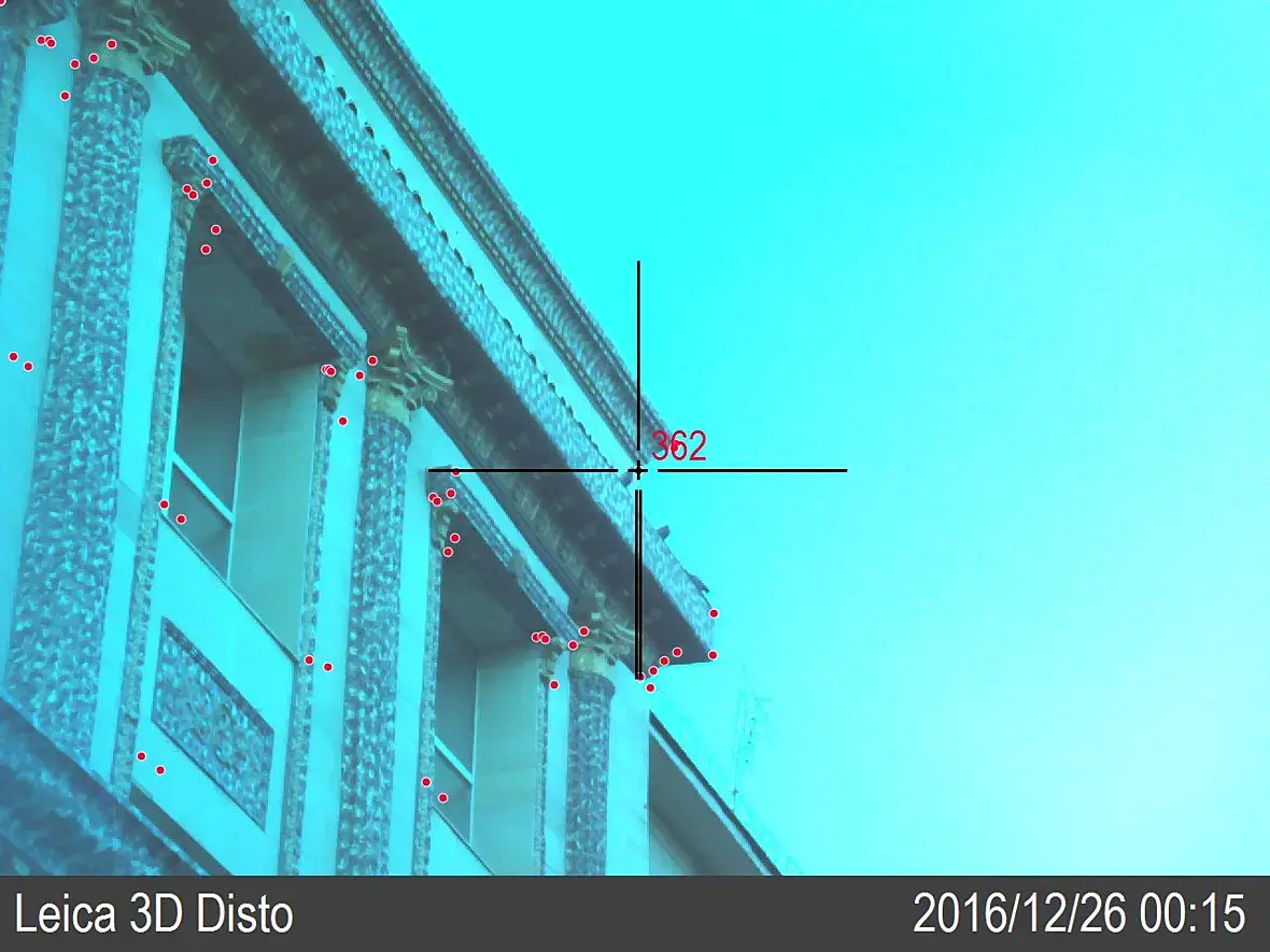

Хотя тут надо подумать, возможно понадобится фасады частного, недостроенного дома обмереть. С другой стороны под такой проект можно будет и лейку попробовать купить.
Перед покупкой рекомендую протестировать, там зум х4 а вот ниже снимок с замеров фасада с зумом х8. Он итам и там не оптический, видишь примерно так:
Расстояние до цели всего 35м, все это дело приближать можно, но размывается жудь как.
