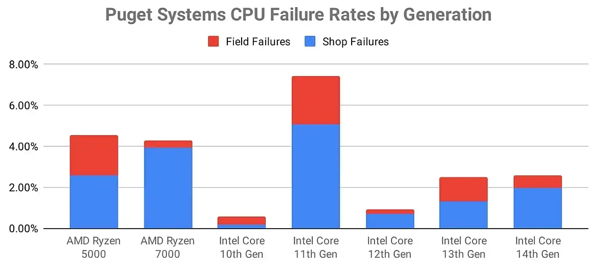

Вы вот про гарантию говорите и про брак. Но видимо не особо в курсе что сейчас с гарантией на 13-14 Интелы и в целом про ситуацию с Рапторами. Да, Интел расширила гарантию до 5 лет для всех (почти) процессоров своих. Только вот судя по новостям у них сейчас серьезные проблемы с наличием 13900K/14900K на замену и пишут что ориентировочно замены процессора приходится ждать вплоть до полу года.
Ну а если говорить не про проблему деградации и окисления у ранних партий а именно про процент брака. Разница небольшая вроде как, ну тип 2.2% и 4% smiley-unknw.gif
Если подытожить, я бы остался на 5950Х (или 5900XT, это который новый 16-ти ядерник с странным названием модели) и сидел бы терпел бы до прихода Zen6. Идти во все тяжкие в сторону 13900K-14900K ради сохранения DDR4 на данный момент считаю не лучшей идеей. Еще конечно маловероятно но вдруг за эти пару лет резко начнет расти популярность CAMM2 памяти, будет обидно взять DDR5 и уже через пару лет видеть как она теряет популярность (но этот расклад маловероятен).
эти данные - с учетом собственной настройки процессоров этим поставщиком. т.е. они там выставляли по спецификациям лимиты и т.д.
На сайте c 24.06.2014
Сообщений: 5068
rainmangrizzli, у Интела нету проблем с Лимитами и никогда это основной проблемой не было. Если говорить про PL/ICCMAX. Но была проблема с VID-ами которая калечила даже T-процессоры с лимитом в 45вт, проблему эту частично исправили в свежих биосах.
А тут мы с первых же сообщений обсуждаем Андервольт, который и устраняет эту проблему даже в случае с старыми Биосами. При Андервольте процессор попросту не достигает этих лимитов, они могут быть любые хоть по спекам Интела хоть по 4096вт/512A, без разницы.
К тому же один фиг по их графику 7000 Райзены все равно в 4% случаев мертвые уже из коробки. AMD они тоже настраивают кстати smiley-unknw.gif В общем если кто захочет почитать (в том числе и комменты там) и более детальные графики вот : https://www.pugetsystems.com/blog/2024/08/02/puget-systems-perspective-on-intel-cpu-instability-issues/

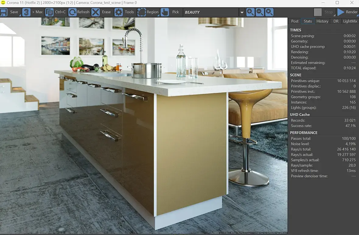

есть еще вариант. правда фото не мое . извиняюсь заранее у автора. но результат не плох
результат 9950х
Цитата alena-archdesign:
я еще не понимаю смысл этих настроек, зачем повышаться, если все равно опускать значения? итоговый прирост будет еще меньше. я так понимаю грамотно андервольтнуть выходит далеко не у всех.
там все очень просто . даже слишком просто

Цитата shafxat:
результат 9950х
На 16% быстрее моего 13900К с андервольтом.
И на 17% быстрее лучшего результата у НЕ-разогнанного 7950Х.
Осталось дождаться норм ценника и отличный проц получается. Если на релизе я ржал что в моем регионе 9950Х BOX новый продается за 1000$, то уже вот 725$. На фоне 13900К за 430$ и 7950Х за 500$ выглядит пока еще неубедительно.
