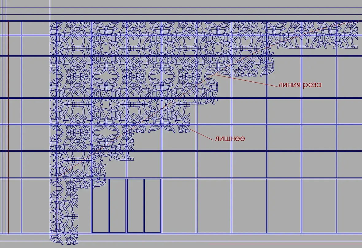

столкнулся с такой задачей, наверняка простой, но просто раньше не попадал на такое. Есть большая декоративная решетка типа такой - https://3ddd.ru/3dmodels/show/dekorativnaia_panel_1_1
Вся конструкция состоит из большого количества таких панелей. Но к моему сожалению она имеет не ровные края по периметру а как бы обрезана дугой. И вот я не могу понять как мне грамотно обрезать ненужные элементы. Пробовал булеаном, но эта дибильная операция либо удаляет часть нужных решеток либо вообще вешает макс.
Попробовал вручную, но понял что это будет до второго пришествия. А надо уже на вчера.
Подскажите как оперативно выкрутиться из данной ситуации. Заранее спасибо!!!

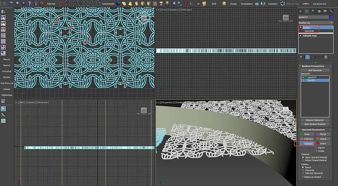

Собственно я помню была такая штука как проецирование на геометрию сплайна. Вот правда никогда этим не пользовался. Если этот сплайн как лазер резанёт всю геометрию насквозь - было бы идеально. Даже не обязательно что-бы оно разрезало на отдельные элементы. Наличие линии реза на геометрии уже решает мою проблему.

проверил у себя, шейпмёрдж делает просечку только по фронтальному полику, так что procutter спасёт, только кривую до полноценного объекта с толщиной достроить надо

Линия с экструдом, с помощю Boolean создаёт линию реза.

Цитата Slazzo:
попробуйте ProCutter  может чище получиться
Реально работает! Спасибо! Возьму на заметку!
Спасибо за идею! Это тоже спасает. Просто операцию проделать два раза с одной стороны и с другой!

Спасибо Женя! Но у меня периодически с булевыми операциями (особенно на больших объектах) возникают проблемы. Поэтому и решил найти альтернативные способы обхода.
Ну вроде пока нашел варианты! Всем спасибо за то что Вас помучал. Если бы еще понять что предложил дядя Тмин - было бы ваще супер!!! :)
