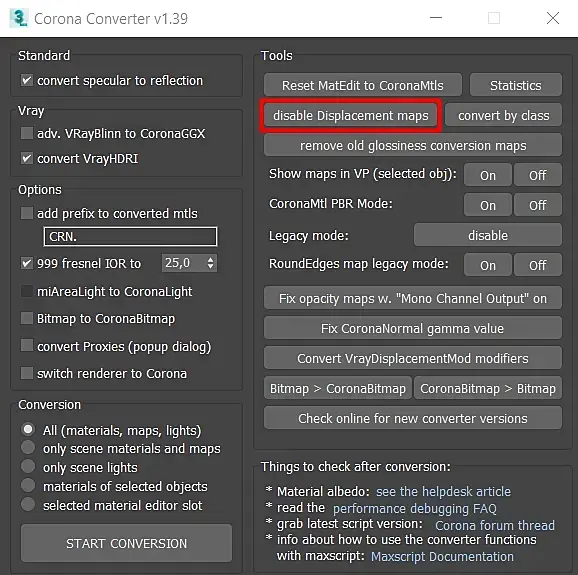

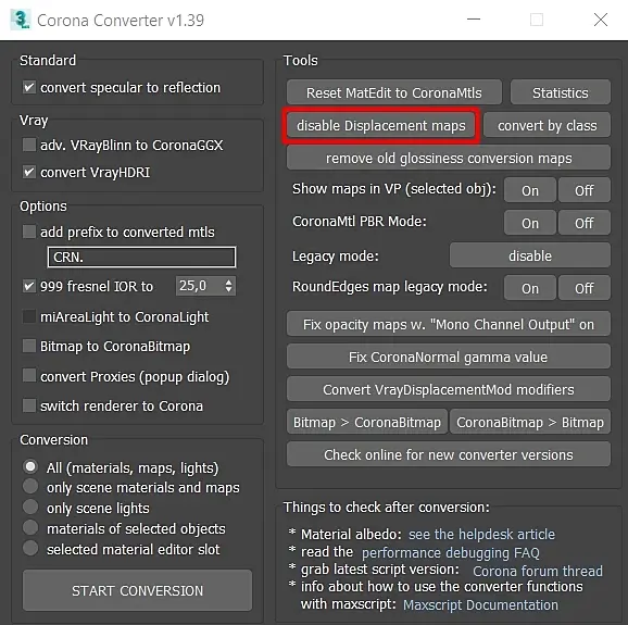

- Потыкать кнопочку Disable Displacment map - если работаешь в коронке

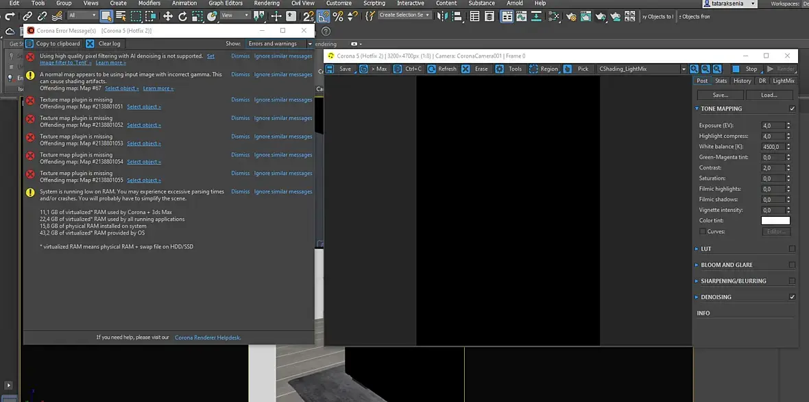

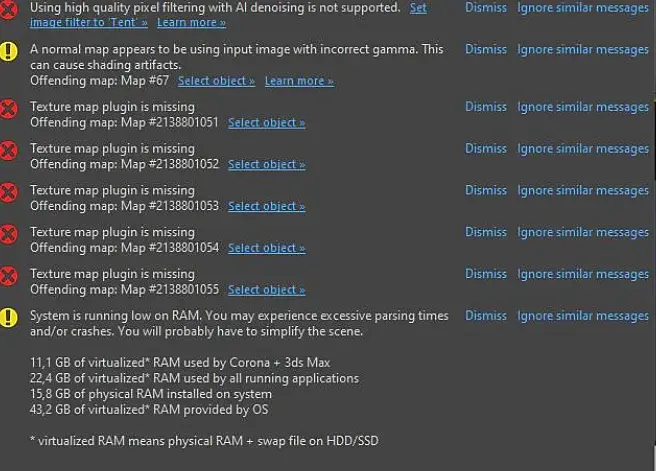

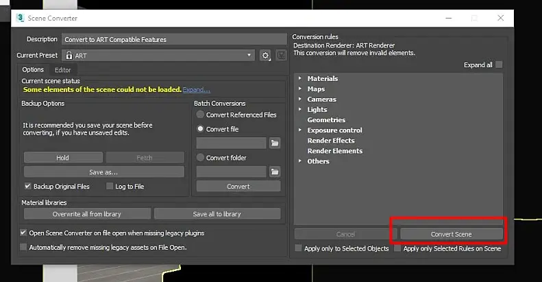

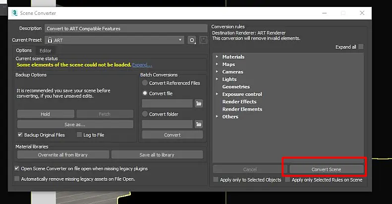

А может быть из-за этого ? Не знаю что это (
На сайте c 13.06.2015
Сообщений: 920
Ukraine, Kyiv
kseniatatara не думаю что из за них может быть такое. Это вроде как карты и в материалах они просто черными картами станут так как они не установлены в макс.
Если это из за них, то если отрендерить в сер мате то проблем не будет.
На сайте c 01.06.2019
Сообщений: 63
Кривой Рог
Вот еще
На сайте c 27.09.2018
Сообщений: 255
Kievland
хм, если с английским беда, юзай переводчик. Макс о многих проблемах хорошо и сам рассказывает )
Если ему верить, кроме всего у тебя ещё нехватает оперативной памяти, что тоже изрядно может повлиять на скорость визуализации. И проблема с картой нормалей

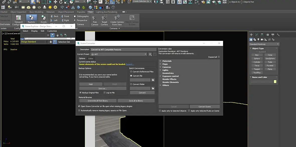

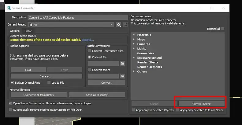

Там в сцене тки эту кнопочку, чтоб оно конвертировало сцену в корону с другого движка, а потом ещё сверху корона конвертером внутренним можешь пройтись
Сообщений: 920
Ukraine, Kyiv
kseniatatara 1 ошибка исправляется нажатие на set image filter...
2 в корона конвертере нажмите fix corona normal gamma value
3 отсутствие карт можно игнорировать
4 а вот память посмотреть хватает ли ее, и работает ли проц на 100%. В 1м сообщении я описал подробнее.

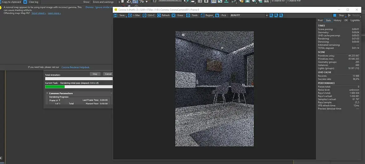

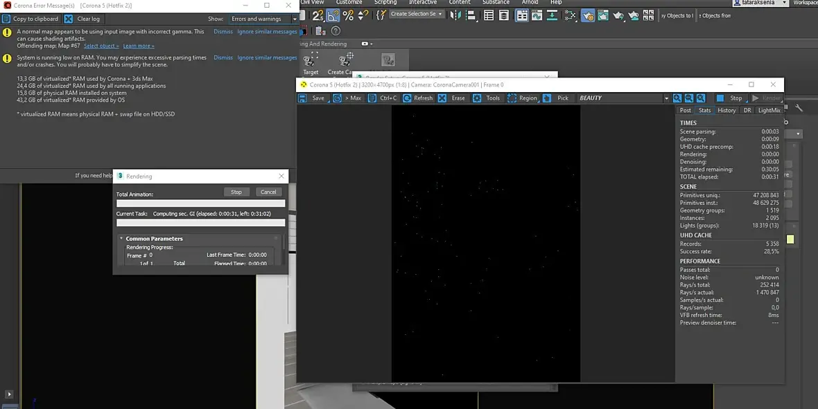

сделай скрин вкладки stats.

Ошибки ушли, но все равно на скорость не повлияло (

47 лимонов полигонов для комнаты это не нормально, где то много полигонов на модели.
Эту модель бы удалить и попробовать заново отрендерить. Из за нее памяти и не хватает.
fix corona normal value пофиксите это через корона конвертер, это 1я ошибка сейчас в списке.

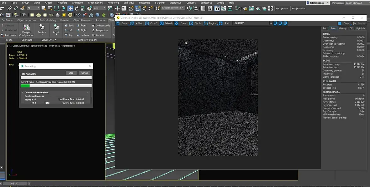

Сообщений: 63
Кривой Рог

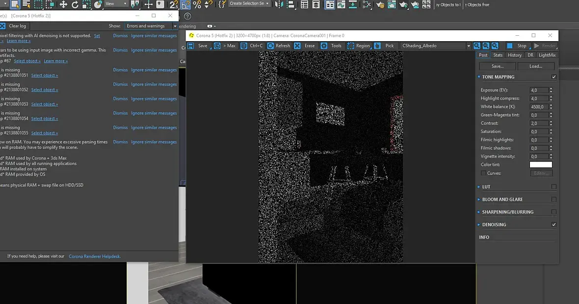

Хотя нет, немного лучше стало )
Убрала почти все

Интересно почему не используете корона конвертер? Ошибку ж еще показывает)
Все равно еще 47 лимонов полигонов. Может где дисплейсмент используется?

Все убрала
Цитата freys2011:
Интересно почему не используете корона конвертер?)
Не поняла (

40 миллионов полигонов, еще убирай.

Все, осталась только коробка и свет (

попробуй удалить коробку и в статистике смотри сколько показывает полигонов. удаляй по 1 обьекту.
всё равно 47 млн. полигонов? )))))
Сообщений: 920
Ukraine, Kyiv
ну это надо уметь, там скорей всего дисплейсмент))
