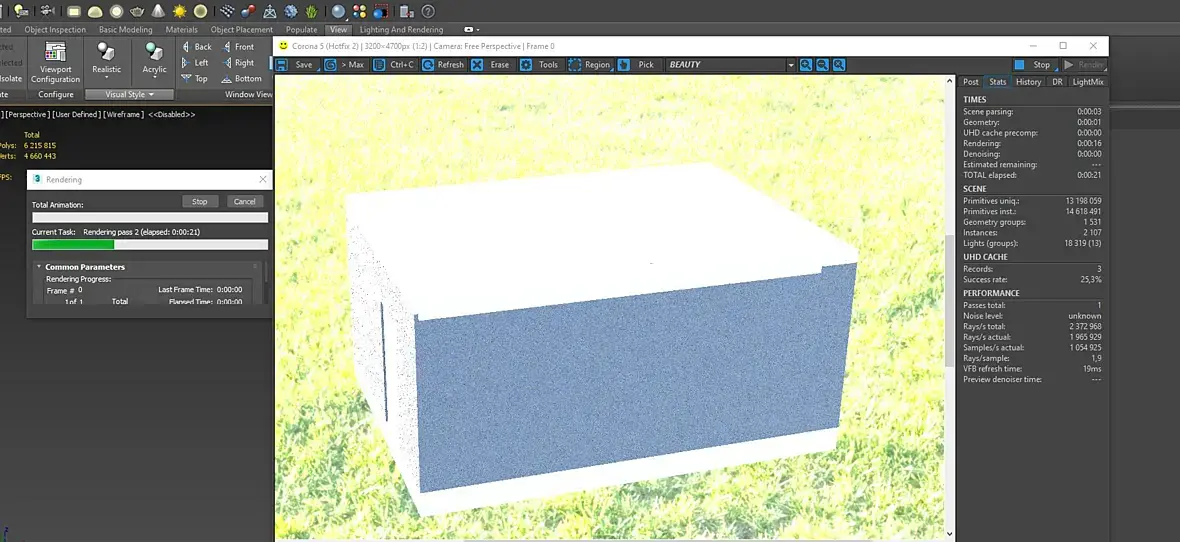

Очень долго идет рендер (
На сайте c 01.06.2019
Сообщений: 63
Кривой Рог
Цитата freys2011:
Цитата kseniatatara:
Цитата freys2011:
40 миллионов полигонов, еще убирай.
Все, осталась только коробка и свет (
попробуй удалить коробку и в статистике смотри сколько показывает полигонов. удаляй по 1 обьекту.
Я убрала коробку только
Здесь все есть

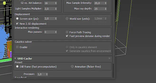

можешь еще в настройке рендера дисплейсмента поставить 100 пикселей, чтоб совсем его убрать. это если ты его не используешь.
так хоть быстрее стало?
Это ?
Немного, но все же (
На сайте c 13.06.2015
Сообщений: 920
Ukraine, Kyiv
да, вместо 2 ставь 100. дисплейсмента вообще не будет.

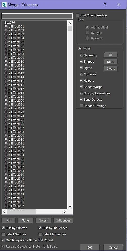

На сайте c 11.07.2020
Здраствуйте. У меня была та же проблема. Решил сам, пока искал решение увидел вашу тему. У меня в файле было очень много разных штук (хз что это такое даже). Решил путем разбива сцены на куски и импортом в новую сцену без тех штук. Пишу сюда в надежде что кому-то может пригодиться.
Тех штук у меня было ~12000, что и очень грузило сцену.
