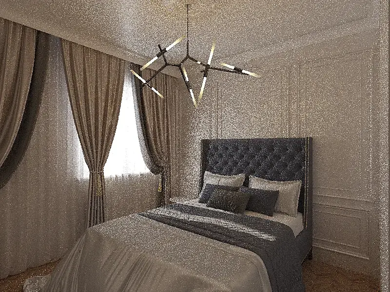

Всем привет! Ребята помогите разобраться,не могу понять в чем проблема. Есть сцена 2 млн полигонов, картинка стала читаться очень долго и вот так шумно...есть сцены и на 16 млн,но они читаются быстрее.Думала,что модели глючные по удаляла,проблема не в них. Грешу на то,что случайно нажала A360 rendering mode,поставила обратно production render mode. Глупое предположение,но вот после этого все пошло на перекосяк...и не могу понять что случилось и как это исправить.

настройки рендера, материал тюль, материал плафона люстры, что то из этого 100%

Рендер в сермате, и по одной удалять модели и смотреть.

в топ )))) ни конфига ни рендера ни сцены ни лога )) какобычно ))такое ощуще
спасибо,попробую)

я сама лично уже готова с бубнами танцевать вокруг рендера. Но ,согласна, недостаточно информативно описала проблему
спасибо, пробовала,не помогло(

smiley-biggrin.gif ну  да скрины рендера вьюпорта )) ето же все решает ))))  все сразу поняли и конфиг и маты и дисплейсмент )) и прямо проблема решилась сама собой ))))  (интересно а рендер в сермате ( что не помогло ) рендер не прошел в сермате  или идентично рендерит ?  ну там  мерж в чистую сценку  оверайды ))вырубить все светильники ?? отрубить дисплейсы ?? не

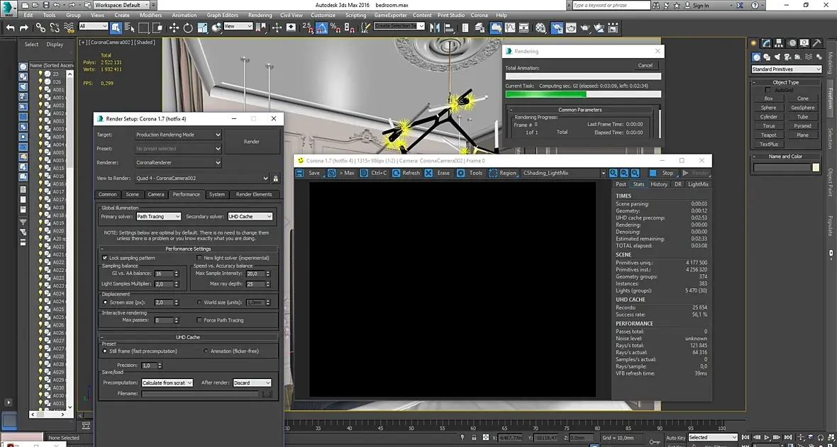

5500 лайтов?

и по ходу друг в дружке 50 копий, и тени друг от друга бросают)))

Привет. Что то зашло. Советую мержнуть в чистую сцену из этой стандартный набор (стены, пол, поток, чтобы не моделить) и настроить свет. Импортировать через import->merge (где выбираете то что нужно по пунктам), то есть в предыдущей сцене все должно иметь свои имена (стены, пол потолок и тд). Далее добавляете по одному предмету и смотрите как ведет себя сцена. У вас сейчас в сцене или "кривая" модель, или мусор. Вообще советую перед мержем моделей в сцену, открывать их перебирать, удалять мусор, хелперы, атачить по возможности, называть нормальными именами и вообще работать со слоями.
