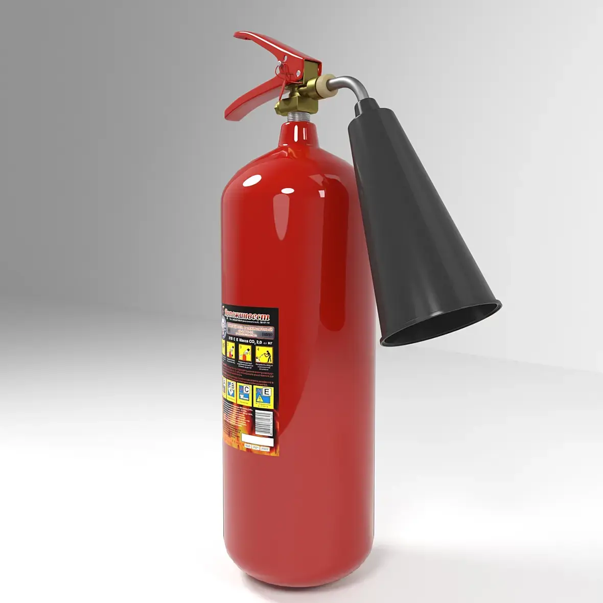

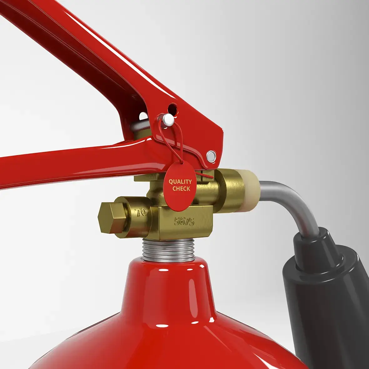

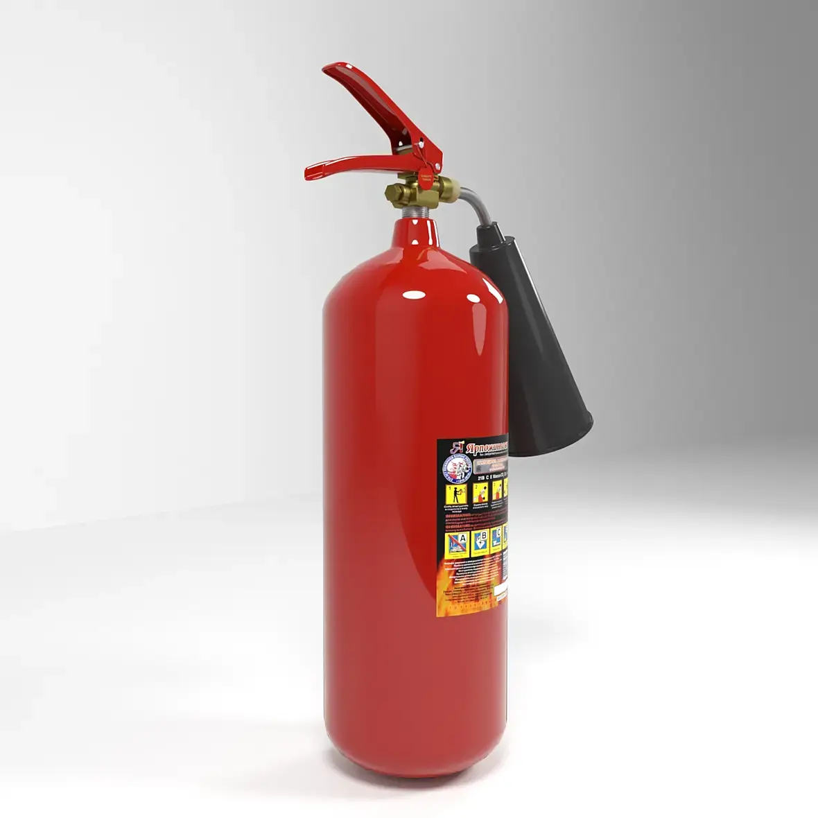

Друзья, добрый день. Помогите пожалуйста исправить модель. Вернули на доработку, комментарии следующие:
Проработка материалов, и качество подачи не дотягивают до платного уровня.
На сайте c 25.05.2015
Сообщений: 1122
крск
Если это превью, отправленные на сайт, то они конечно не годятся. Убрать фон, убрать тени, это как минимум. Ну а материалы, тут их можно сказать нет, глянцевый пластик, нужны текстуры...

Ясно, хотел как раз сделать глянцевый огнетушитель. Сделаю более реалистичным.

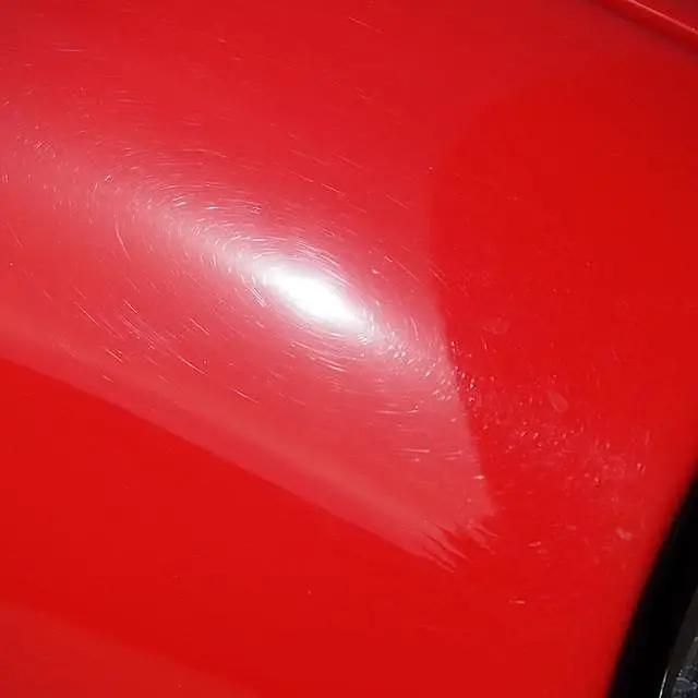

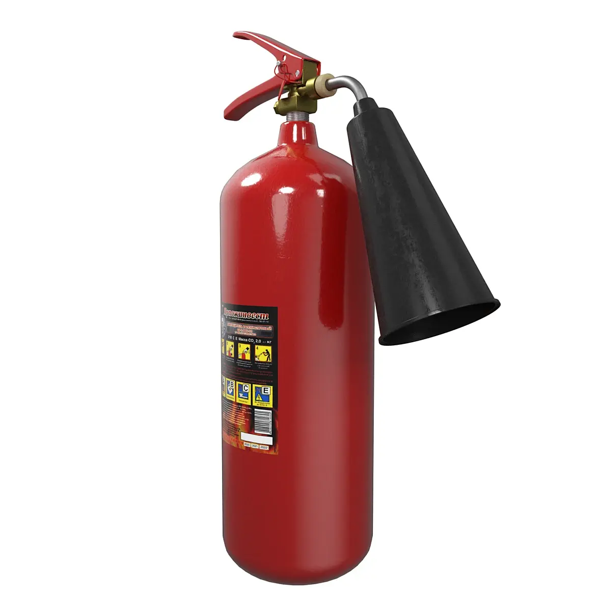

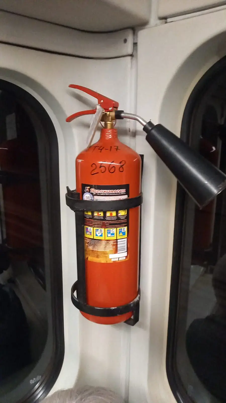

Все мучаюсь с этим огнетушителем. :) Вот, сфоткал его в метро. Если по раструбу и патрубку более-менее понятно, какие текстуры добавить, то по корпусу нет. Помогите, какие карты нужно задействовать? По сути это однотонный крашеный металл. Как его можно сделать более реалистичным?
На сайте c 15.12.2007
Сообщений: 1135
Новороссийск
У вас нет отражений, добавьте хдр карту помещения , краска на корпусе не идеально ровная, посмотрите блик, он не ровный. Добавьте краску шершавую , а сверху слой лака, При чём лак слегка мутный, У вас же прям зеркало.

Сообщений: 2359
Цитата Alex_12:

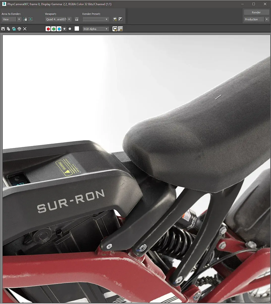

Обрати внимание, что корпус обычно имеет микроцарапины после полировки. В жизни корпус выглядит как на картинке ниже. Совмести карты микроцарапин и полировки на блик и на основной материал отражений.

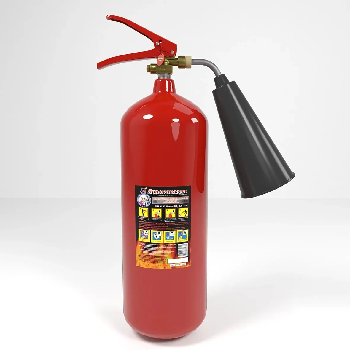

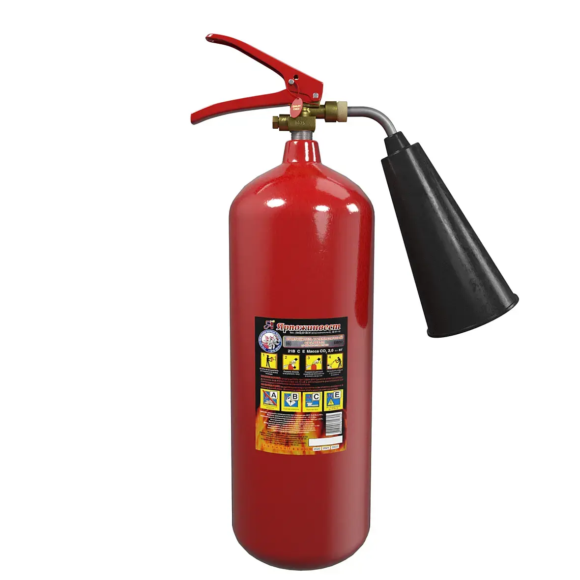

Сделал краску пошершавей, добавил лака. HDR стоит, но студийная, просто источники света. Добавил текстуры. Вмятины, царапки от шлифовки. Посмотрите пожалуйста, что еще доделать?
На сайте c 10.07.2008
Сообщений: 2018
Екатеринбург/Калининград
по мне так вполне реалистично!
На сайте c 11.02.2017
Сообщений: 213
Реалистично получилось, но мне кажется не хватает отражений на наклейке.
На сайте c 20.12.2020
Сообщений: 67
Добавил силу отражений, может, ракурс еще неудачный был
На сайте c 03.03.2021
Сообщений: 541
Турбосмуза и яркости может еще
