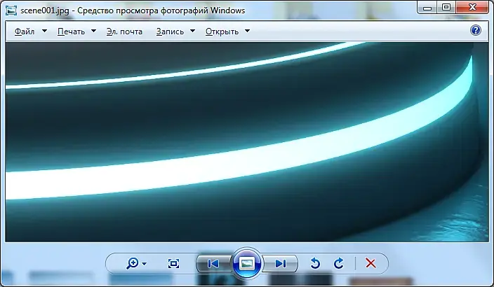

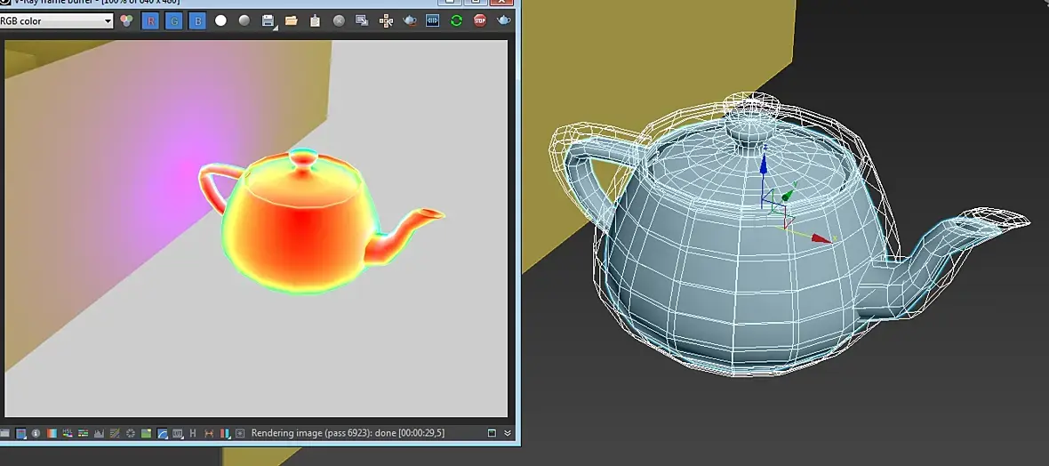

ну вообще не знал что это так плохо) я пытаюсь сделать так чтобы источник VRayLightMtl по краям был цветной и чем ближе к центру тем светлее либо другого тона. если не накладывать Falloff на этот материал то получается однородный цвет что не очень красиво. Думаю что можно точно как-то сделать тоже самое с vraylightmesh, только я не знаю как и придется все переделывать ) да кстати комп у меня как раз с 2013 ))

светите светильником ), материалом настраиваете красивости
