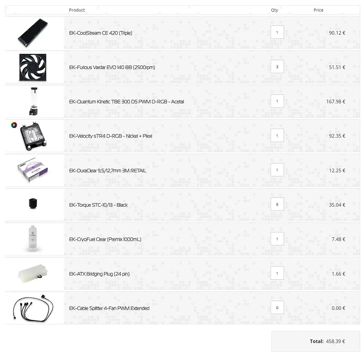

Уважаемые, а у кого такие конфиги стоят ? Как приход ?
Решил на ЕК менять охлад, вопрос денег не важен. Единственное, хочу радиатор на 4 кулера, а не на три, ну и можно психануть и 8-ми кулерами облепить радиатор, благо корпус позволяет, хотя есть сомнение что на 4 радиатор не встанет по высоте на крепежах фронтовой стороны.
Главный вопрос, есть кто испытал уже такую сборку от ЕК ?

в случае кастомной сво, эффективнее не колличество вертушек а их производительность и толщина радиатора.
У меня стоит coolermaster tr4360, стоковые вертушки заменил на кастомные еk на 3000 оборотов на 110cfm, 1950x в разгоне удерживает на 68-70 градусах, жарит под 250 ват.

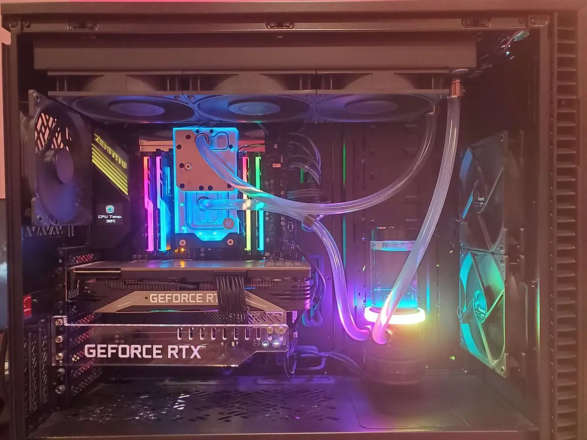

Что можно сказать относительно охлаждения этого процессора? Он очень горячий и ни какой воздух его толком не охладит. Купить СВО которое полностью накрывало бы кристал проблематично. Из известных на рынке лишь печально известный enermax который тем не менее просле промывки и замены жижи, что то на пределе может. И на коленке дпиленный лобзиком и дрелью термалтейк. Охладить нормально этот процессор судя по всему можно только с помощью самодельной СВО. Вот мои мысли. Пожалуйста посмотрите кто в теме и подскажите не ошибся ли я где то. Спасибо.
Вот мой системник с СВО кастомной от EKWB. Установлен моноблок который укрывает и питальники и проц.
Проц естественно 3990х. Остался водоблок от ЕК могу продать )
