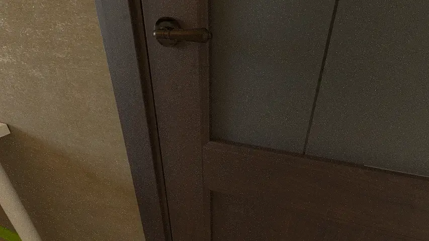

Похоже во второй короне поправили этот момент. Применил сейчас Weighted Normals, и результат просто на лицо. И нет никаких осветлений или потемнений аномальных.
Внимание на экран.

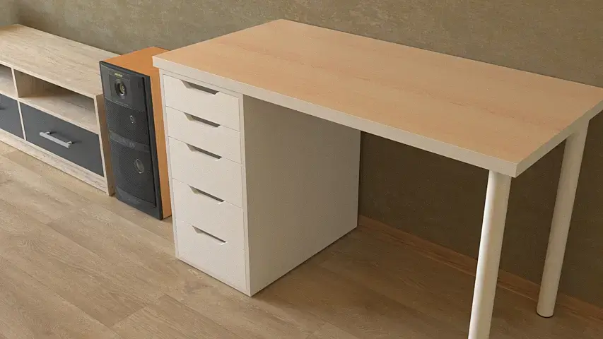

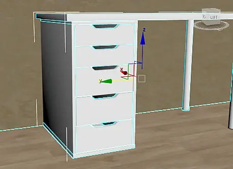

А, нет. Все-таки артефакты с яркостью никуда не делись.
На корпусе тумбы стола, на ящиках этой тумбы и на боках столешницы - один и тот же материал.
Так вот, ящики (фронтальные части) не имеют на себе Weighted Normals, и выглядят светлее. А корпус и столешница - с примененным Weighted Normals, и при этом они темнее.
(Также на ящиках есть MeshSmooth, но я думаю это не имеет значения.)
Похоже что придется использовать метод с укрепляющими ребрами.
