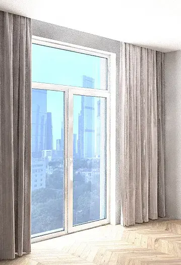

Откуда этот голубой цвет за окном? Стекло не дает этот оттенок, проверено. Без стекла еще хуже. GI с оттенком не включен. Если включить GI то картинка с домами становится темной как ночью. Сам джипег с домами обычного цвета, нет там голубого.
Сцена досталась "по наследству" на новой работе. Требуется оперативно внести правки. Свет выставлен DayLight. В целом настройки норм, кроме голубых в итоге окон на рендере.

Вы что посоветуете? Плейн или арку? Как сделать ровно?

Можете оставить плейн, это дедовский метод, но он работает.
Сделать ровно просто. Надо лишь выставить его перпендикулярно направлению камеры, а не вдоль стены, как это делают Новички. smiley-smile.gif

Не легче сбросить настройки к дефолтным и настроить камеру/свет/бек под себя . Мало ли какие настойки крутил ваш предшественник . Я бы так и поступил , ковыряться в чужих пресетах обычно гиблое дело .

Novichok21 Что со Скрипалями? А чо засвет такой сильный. Лучше сбрось на дефолт, предудущий оратор сказал.Быстрее будет

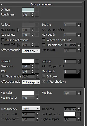

Стекло с прозраностью, бэк в фотошопе
настройки стекла - сохранять в пдф с каналом прозрачности) под тюль тож так можно))
Это по беку, а фон лучше в сер мате настраивать свой)) легче и точнее

Наверное девочка имела в виду png. А еще  точнее, любой формат с альфа каналом, типа tif, exr, и тп. Или вообще просто альфа канал отдельно. Не суть. Зачем навязывать человеку свой метод работы, может он не хочет подставлять фон в фотошопе? Может ему удобно сразу подставить фон какой надо и не заморачиваться потом.
Теперь по поводу голубого света. Голубой свет дает не фоновая картинка, а то, чем вы освещаете сцену. Этот же свет освещает и в том числе вашу фоновую картинку. Это может быть просто голубой бэк в энвайронменте макса либо вирея. Это может быть небо в связке сан-скай. Это может быть голубое небо на HDRI карте. Разберитесь для начала ЧЕМ вы освещаете. А лучше ПОСТАВЬТЕ освещение сами, а не берите готовое. Мало ли что там накрутили до вас.
А лучше сделайте картинку самосветящимся материалом и отключине в ней принимать и излучать GI. Тогда картинка будет сама по себе без влияния извне.
вот тут https://3ddd.ru/forum/thread/show/goluboi_ottenok_sveta_v_okne  за несколько дней до вас уже спрашивали. Изучите.
