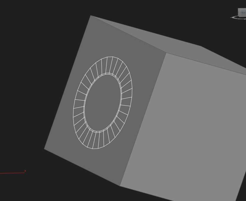

Опять я с chamferom мучаюсь. За помощь - будет благодарность.

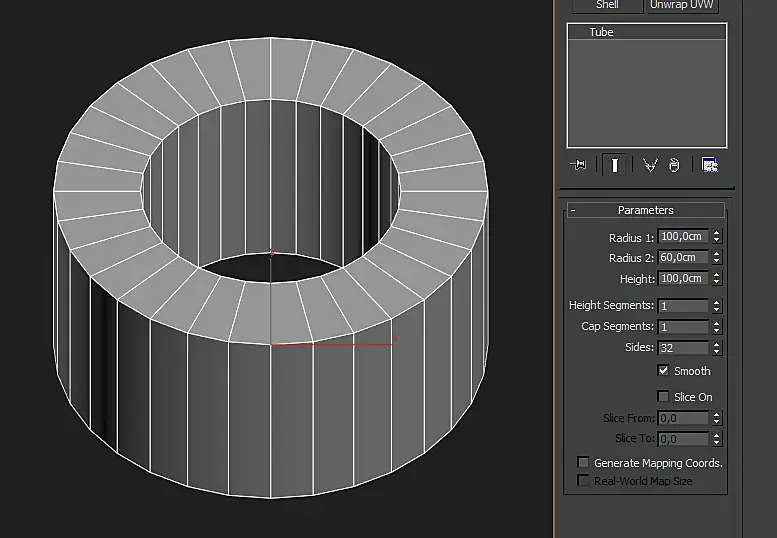

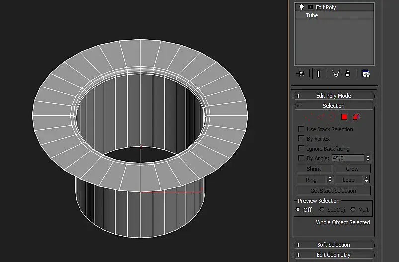

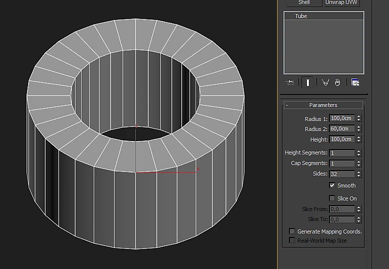

Если совсем просто и быстро - примитив "Tube". Всё будет ровно, кругло и с заданным количеством сегментов.
Только чамфером именно круглую фаску не сделать в максе. Только приблизительную.
На сайте c 03.10.2015
Сообщений: 129
behance.net/natespace
Почему просто не сделать отверстие через чамфер центрального вертекса?А потом через Cut добавить уже необходимые рёбра?
Либо да, сделать так как Mirfen предлагает. Тоже суперская тема

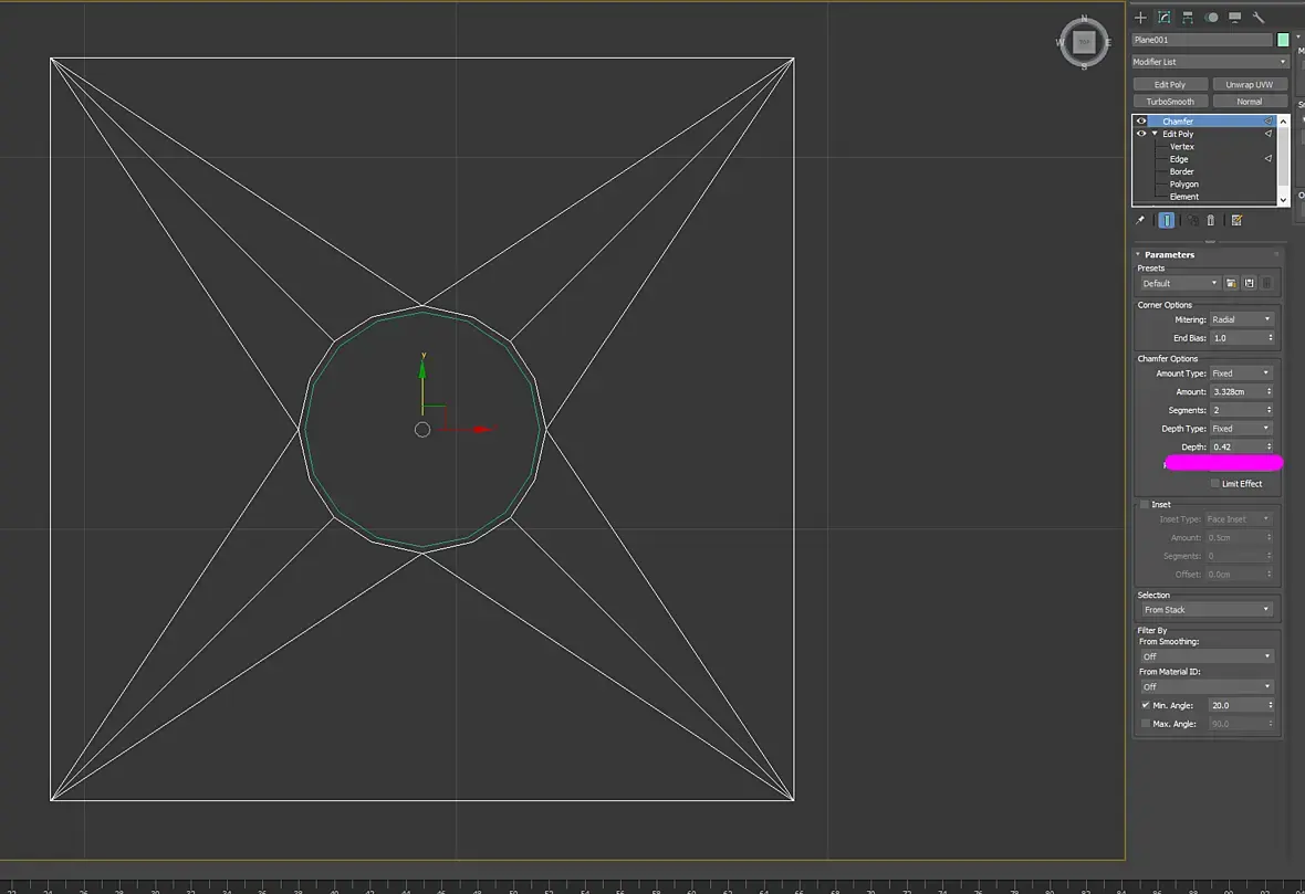

Цитата Parik:

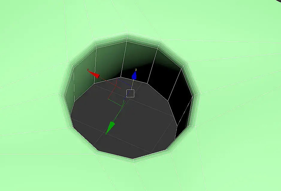

Можно параметр Depth потвикать и будет ровная окружность.
И вроде бы да, но нет, после того как мы получили такую окружность, нам ее надо екструдировать и на месте изгиба сделать фасочку чамфером, чтоб края были скруглены. И что же у нас получится при такой топологии, кривая сеточка((((

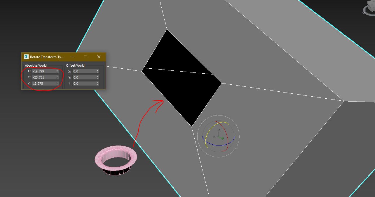

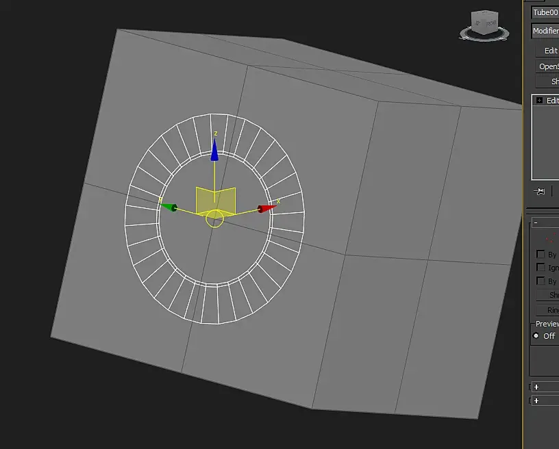

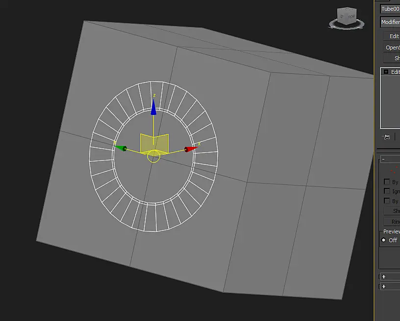

Тема возможно и суперская))) как сказали чуть выше, но как мне теперь данный объект подогнать в то место, где это отверстие должно быть?
мне надо его вот туда (по стрелочке) Но там объект повернут и пол беды, если мы знаем насколько и как, а если был произведен resetxform. Как заставить отверстие из цилиндра ровно встать в то отверстие?

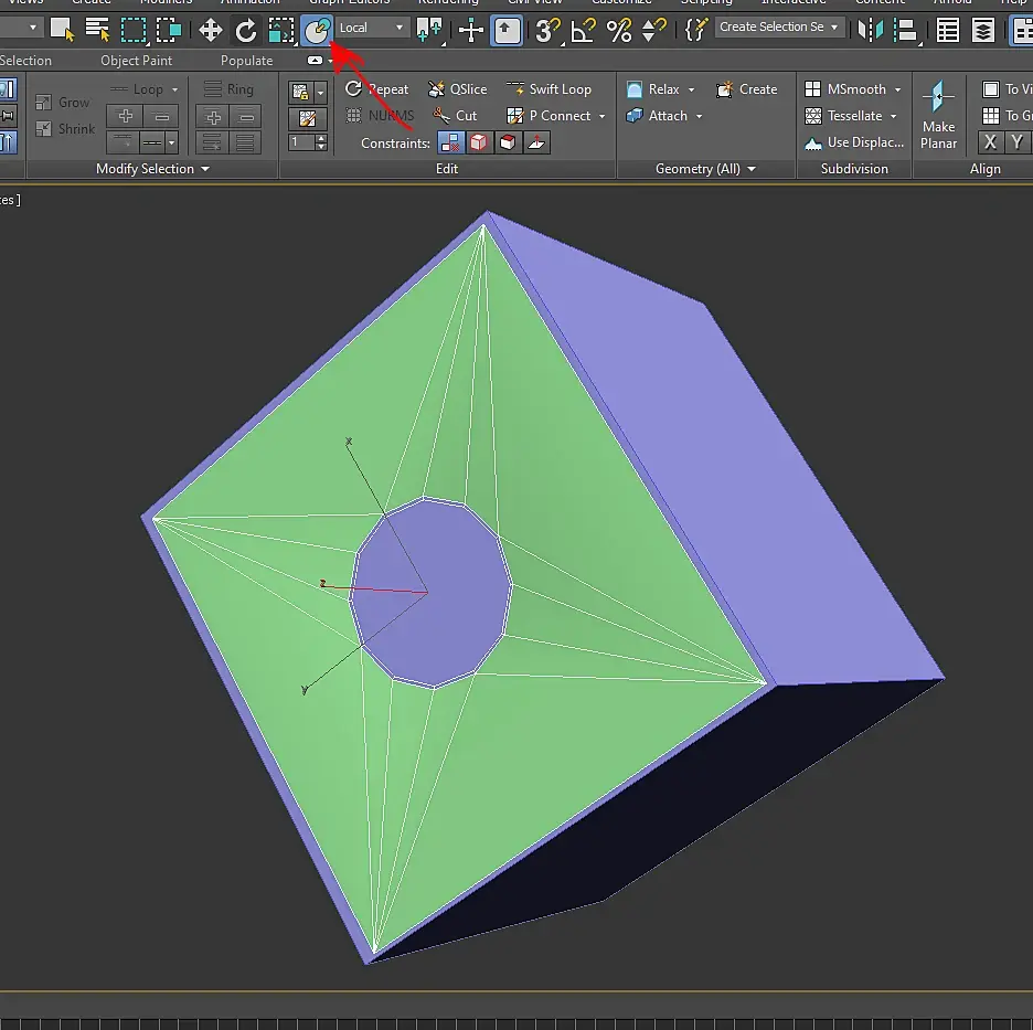

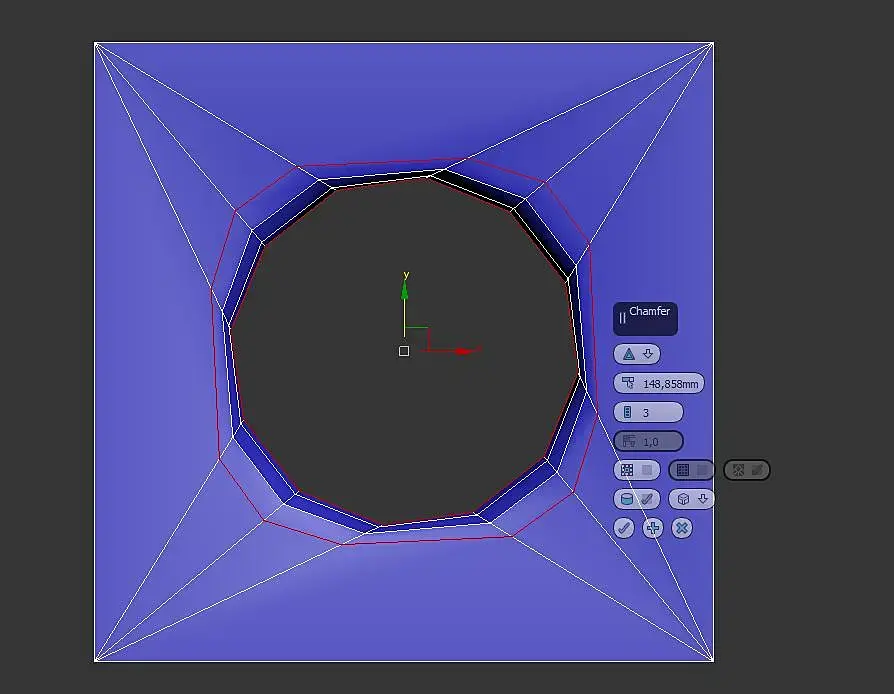

Цитата newdeal:
Цитата V.S.O.P.:
чамфер точки
так, здорово глянул, но поа и это на круг не сильно похоже))) дальше какие действия?
Цитата мур_:
newdeal дырку сначала сделайте. цилиндр без донышек, а уж потом растягивайте на внешнюю форму.
 а то что у вас дырка не круглая, это потому что вы слишком много чамферов углам задали.

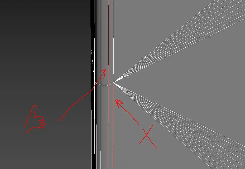

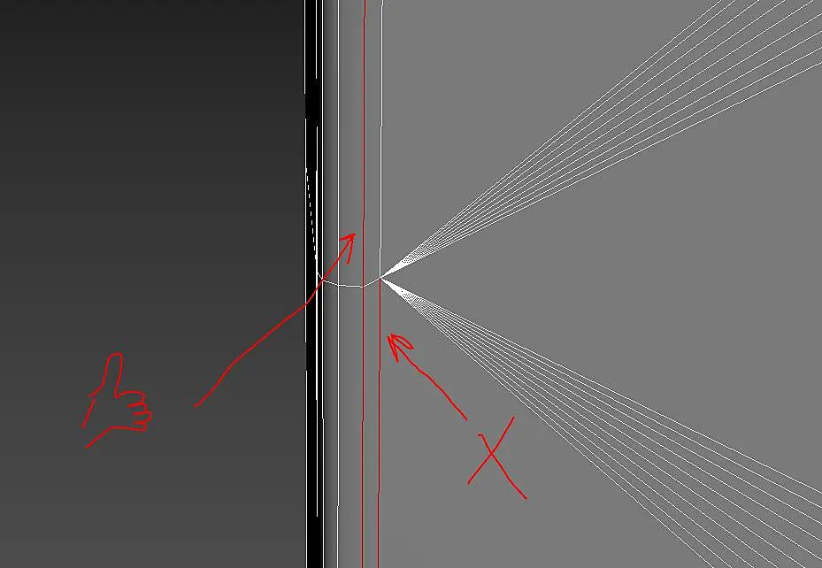

модель не идет под сглаживание, она должна выглядеть сглаженной без турбосмуса.
Да, возможно, ну куда приятнее смотреть, когда сетка ровная, нежели кривенькая и косенькая.  У вас опыт богатый, вероятнее всего. И как, вы в своих работах допускаете кривые сеточки?
В моем понимании ровная сетка, это когда дважды тыкаешь по ребру и выделяются все ребра имеющие логическое продолжение.
Слева дважды по нижнему ребру и выделились все ребра идущие вертикально, а справа хоть занажимайся, так как сетка неправильная, то и выделение не происходит, хотя по логике, должно выделиться ребро, которое вертикальное.
Вот и в том примере, кроме кривизны сетки будет еще и сложность с выбором ребер.

Цитата newdeal:
Чамферить то изначально можно весь луп, а не как у меня только ребра окружности.

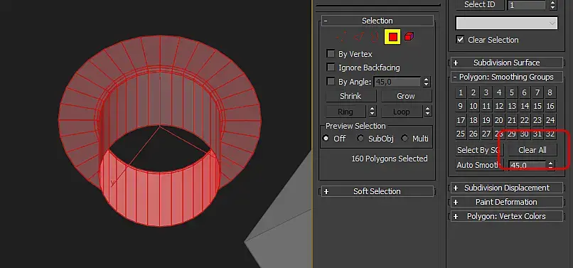

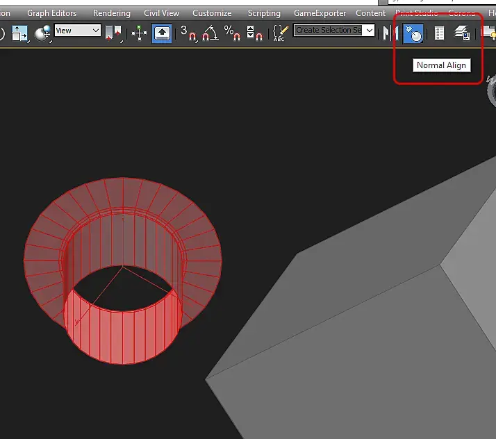

Выравнивание по нормали поможет
Главное, удалить перед выравниванием группы сглаживания - могут помешать
Затем выбираем инструмент, указываем полигон на первом куске, а затем на втором.
Готово
После размещения первый объект можно выровнять по вспомогательным временным рёбрам, к примеру. Предварительно выставьте пивот у первого элемента так, чтобы можно было потом удобно выравнивать.
На сайте c 09.12.2011
Сообщений: 10
Скриптами, которые я рекомендовал выше, выровнять вообще не проблема даже кривой чамфер, который у вас получается. Работают и на объекте в повернутом положении, и со сброшенными трансформами.
Если хотите относительно точно выставить объект по полигону, то вот самый простой способ)
Дальше можно уже мувом локальным подвинуть на место предполагаемого отверстия)

да, я понял, но не хотелось бы пользоваться скриптами. Не все скрипты одинаково полезны и могут вызывать сбои в работе программы. Но в любом случае спасибо.

Цитата Mirfen:
Готово
из всех предложенных вариант, мне более по душе оказался этот. Куда шоколадку отправлять?
