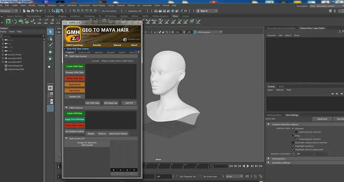

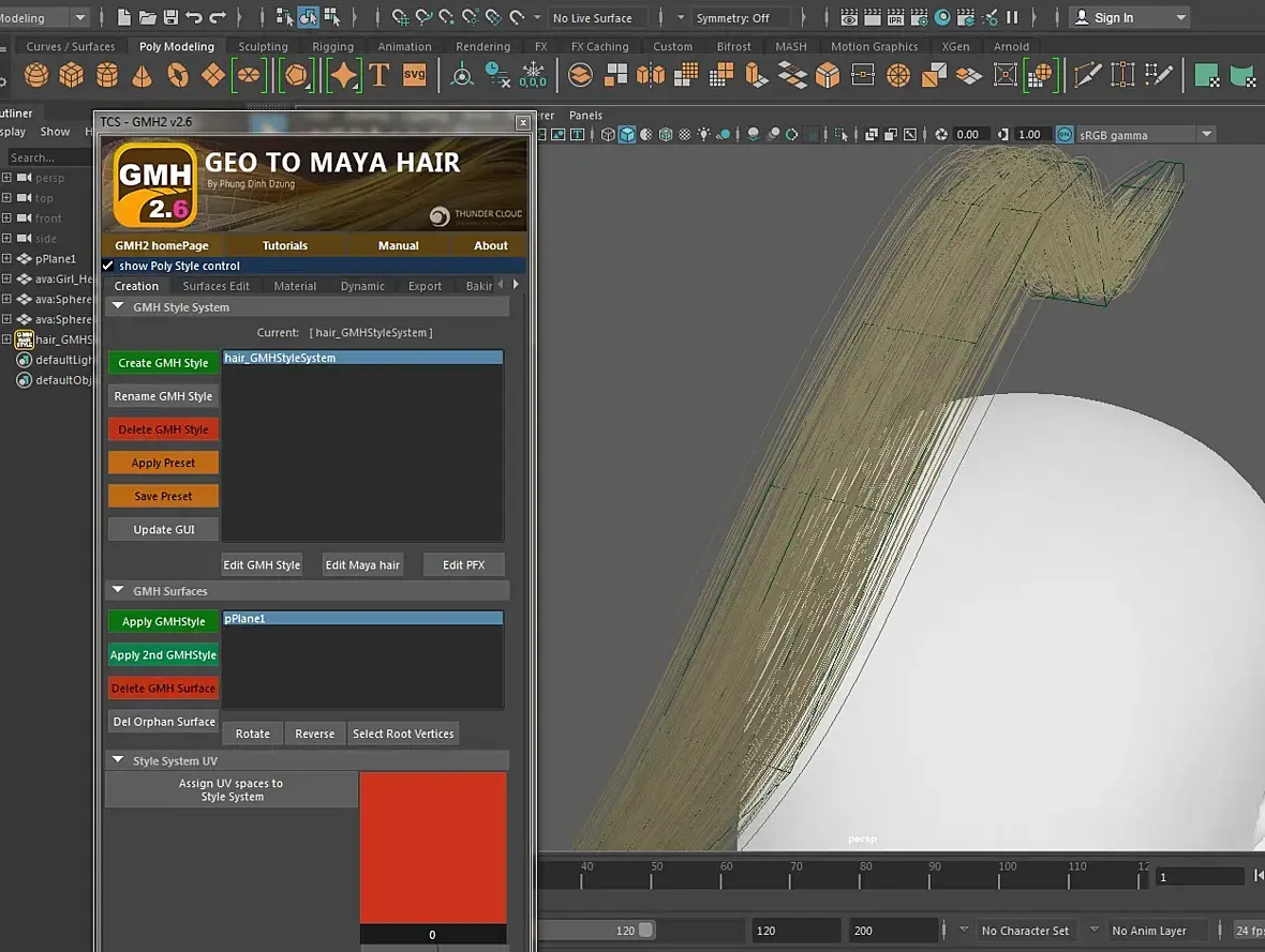

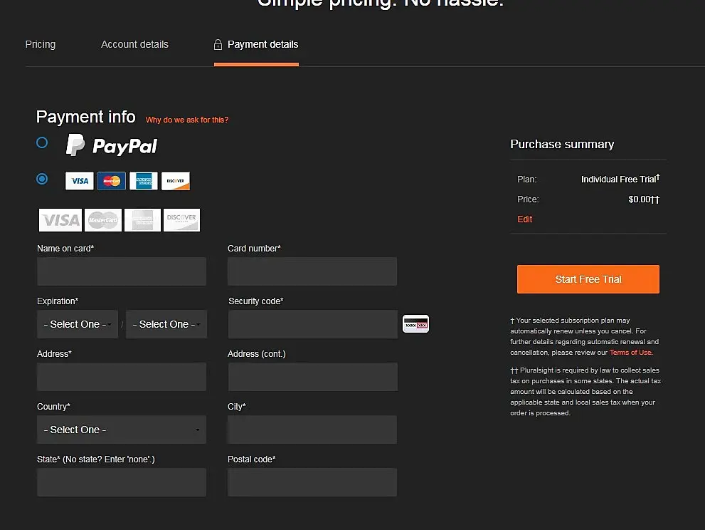

Здесь какая система, данные  моей MASTERCARD CARD не признает, для задействования триал на 10-дней, или только с PayPal работает?GMH2 - SCRIPT FOR CREATING HAIR IN MAYA Я про этот скриптик говорил, нравится что  имеются пресеты разные настроенные.
