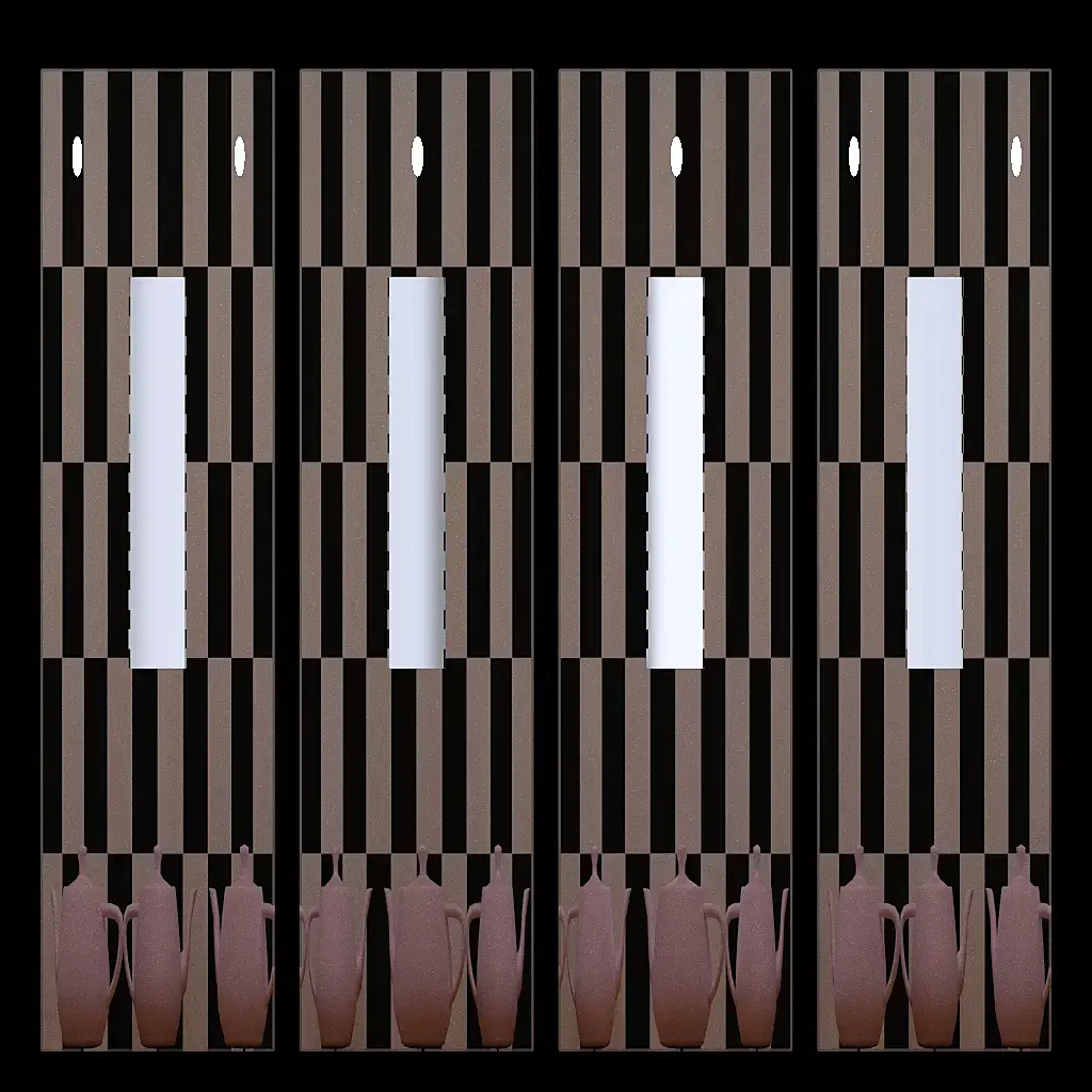

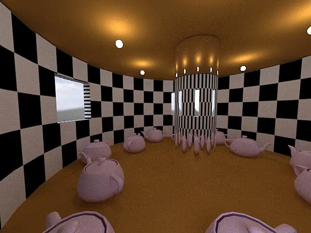

А у кого какая мысль есть, или может опыт, как сделать развёртку в максе по круглой стене? Ортогональный вид, но на круглую стену. Нужно именно развёртку с "полками/объектами", а не просто развёртку текстуры.
Знаю, что ортогональный вид изначально не сочетается с таким явлением как круглая стена:)

GoodBandit, на самом деле решение простенькое, ставите в центр комнаты цилиндр без оснований, делаете ему развертку, применяете мат с настройками зеркала, дальше рендерите в текстуру этот объект (горячая клавиша 0), в настройках в качестве рендер элемента выбираете coronar_reflectcolor(либо бьюти) (или аналог в vray), ниже задаете разрешение да побольше, так как рендер текстуры дает квадратную пропорцию на выходе, ее придется сжимать по высоте в последствие. Автоматическую развертку вырубаете. Получится что-то типо того :

GoodBandit
Как вариант - выносите в отдельную сцену стену с барахлом, группируете (или аттачите в один меш по возможности)  и бендом выгибаете до развернутого состояния. Меня пару раз выручало.
Только предварительно длину дуги стены зафиксируйте, чтобы потом подогнать развертку, бенд ее  искажает.
Однако в случае волнообразных стен этот метод не годится.
