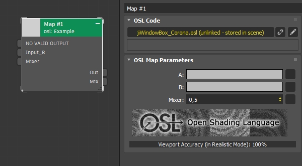

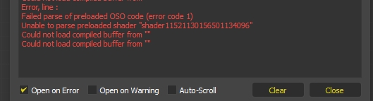

 Ошибка Failed parse of preloaded OSO code (error code 1 Unable to parse preloaded shader "shader11521130156501134096" Could not load compiled buffer from "" Could not load compiled buffer from ""
Происходит это при загрузки шейдера не важно корона это или вирей, пробовал несколько разных версий, при это код шейдера shader11521130156501134096 меняется в зависимости от того какая это osl и какая версия стоит короны и вирей
При добавлении osl пишет no valid output в чем может быть проблема, может кто сталкивался?

Там же красным по черному написано, что не может он скомпилировать шейдер. Происходит ошибка компиляции при загрузке. И это старый код WB (не оригинал), правленый "рукожопом" типа под корону. И если судить по скрину, вы просто грузите сцену с телом OSL, это так же может создавать проблемы, если в теле OSL были указаны пути к текстурам, которые не подтягиваются при загрузке.

Да, я прочел то что там написано, я пробовал разны шейдеры (возможно все они кривые) но он выдает ту же ошибку.
Так же, на других компах он работает без проблем, с той же версией CR.
