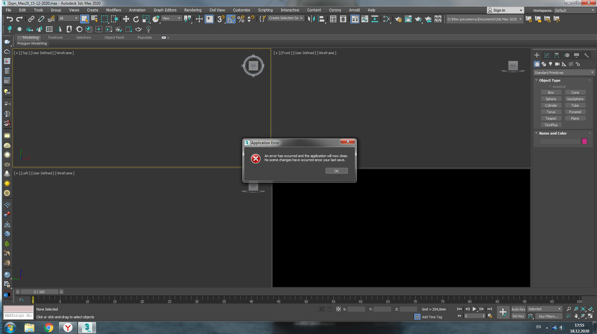

Ошибка An error has occurred and the application will now close.
На сайте c 22.02.2017
Сообщений: 4
При открытии ВСЕХ файлов 3дмакс на компьютере выдает ошибку (скрин).Автобеки тоже не открываются...Открываю на другом устройстве, все получается.

Цитата Evilis:
Для начала как обычно: C:\Users\ваш юзер\AppData\Local\Autodesk\3dsMax\20.. - 64bit
переименовываем папку ENU в ENU_BAK
после пробуем открывать
СПАСИБО! НАШЛА И ПОМОГЛО!Нужно включить отображение скрытых папок

Чаще всего методом решения глюков в 3д максе у меня был снос папки ENU (C:\Users\..................(сюда пропишите свое имя пользователя) ......\AppData\Local\Autodesk\3dsMax\2015 - 64bit\ENU\en-U). При этой ошибке все оказалось гораздо сложнее, чтобы разобраться...
Там папочка с версией, например 2014-64bit, переименовываем ее 2014-64bit_back. Я всегда присваиваю back в подобных случаях, дабы не запутаться. Обновляете рабочий стол, запускаете макс. При запуске макса по пути C:\Users\..................(сюда пропишите свое имя пользователя) ......\AppData\Local\Autodesk\3dsMax образовывается новая папка 2014-64bit. Макс заработал. Но после сей процедуры у меня слетел вирей, пришлось переустановить его, но это уже дело минут. Систему не сносила, макс не переустанавливала. Да будет всем счастье и такое простенькое решение проблемы.

День добрый! Макс 2018 с официального сайта, vray с официального сайта (не используется), corona, винда 10. Вылетает та же ошибка при сохранении и автосохранении любого файла, даже самого простого. Пробовала менять graphic mode, пробовала менять ENU, поставила свежие драйвера, прогнала hotfix — ничего из этого не сработало. А очень нужно работать! Помогите, пожалуйста!

Такая же проблема появляется при работе с интерактивным рендером.
Помогите, что делать.
Не сохраняет сцену, Application error, но в самом окошке проблемы белое, пусто, нет информации по ошибки, далее макс вылетает.

Может кому то помогу...у меня было так, что сохранил сцену, и на утро выскакивала эта ошибка при открытии, переименование папки не помогло....если у кого тог так же, то поможет обычное перетаскивание сцены в пустой файл макса!

Как хорошо и так вовремя всплыла эта тема... ситуация такая заглючил форест пак
В пустой сцене нажимаю на иконку и спокойно создаю объект форестпака - проблемы нет.
Но к примеру начинаю новый проект, моделю дом... потом доходит дела до окружения создаю Форест и Макс падает с ошибкой... 2021... открываю пересохраняю в 2020 - Открываю в 2020 максе, создаю форест без проблем, сохраняю.. 2021 макс открывает и работает без проблем... сейчас увидел эту тему.. снес ENU у 2021 и открыл сцену, создал форестпак без ошибки... СПАСИБО ВСЕМ! За совет! Может кому тоже пригодится и мой случай)

Слетает 20 макс, выдает ошибку приложения, но не при запуске (запускается нормально и даже сцену, сделанную в 16 открывает нормально......но дальше начинаются проблемы: пересохраняю эту сцену в 20-ке......создаю Новую сцену, резет.......далее открываю опять пересохраненную в 20-ке сцену и получаем такую ошибку и макс вылетает.......запускаю снова макс, открываю...всё открывается, далее опять или создаешь новую или открываешь любую другую сцену, а потом пытаешься открыть ту сцену и опять слетает........
В общем при первом запуске открывает всё, а потом вот такие ошибки.....думал проблема в самой сцене, ан нет со всеми такая проблема, пробовал Мерджить, не помогает.......
Удаление ENU не помогает....было бы ещё понятно, если бы вообще не запускался с такой ошибкой.....
Подскажите кто что знает

А автобэки в какой папке лежат? Бывает, что сохраняет в одну папку, а сцена которую пытаешься открыть имеет другой путь и происходит такая ошибка. Но это один из вариантов
