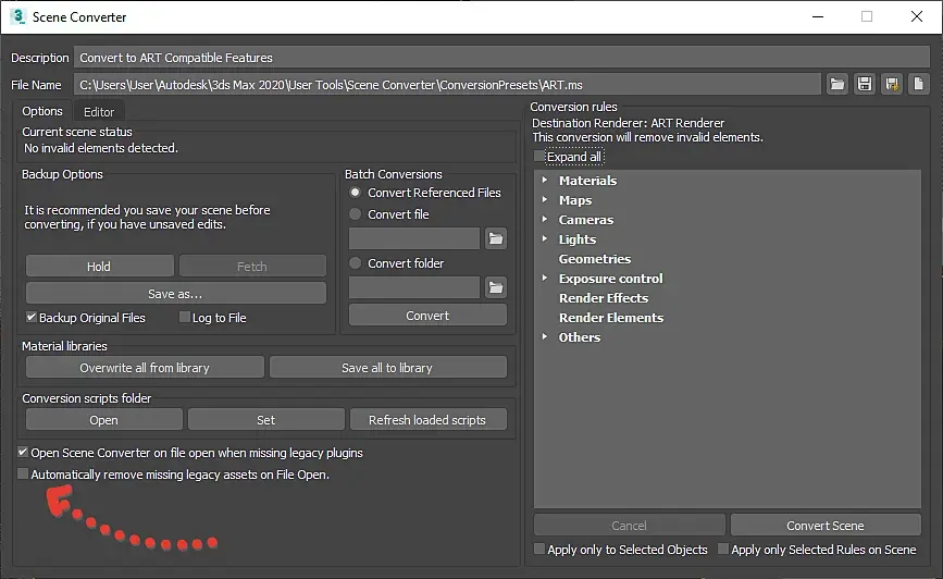

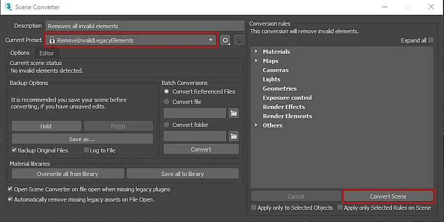

Цитата MastaMan:
Попробуйте включить эту галочку.
Чтобы вызвать Scene Converter, нажмите кнопку X, в поиске напишите Scene Converter.
Эту фишку не добавляю в Prune Scene, поскольку этим страдают буквально несколько версий 3Ds Max (2018 и возможно 2019).
Если, нужно больше информации, прочитайте статью:
https://3dground.net/ru/article/error-mrmaterialattribsgup-in-3ds-max
Так попробовал не помогло, сделал с добавкой так, вроде не вылазит теперь больше.

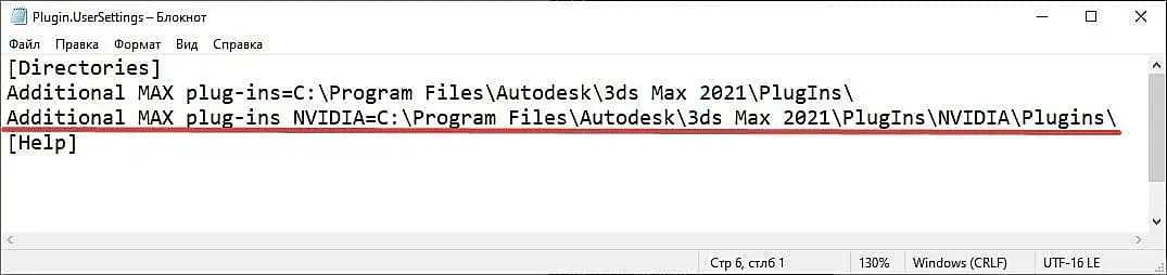

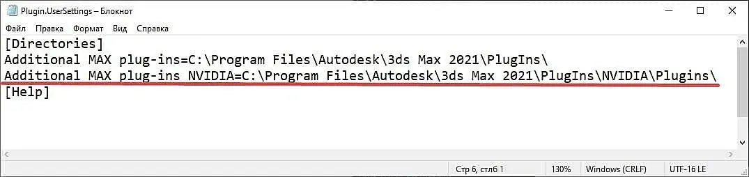

Решение:
1. Помещаем папку NVIDIA  в папку Plugins 3ds Max-а (C:\Program Files\Autodesk\3ds Max 2021\Plugins).
2. Вносим изменения в файл Plugin.UserSettings.ini (C:\Users\<имя_пользователя>\AppData\Local\Autodesk\3dsMax\2021 - 64bit\ENU). Содержание файла должно выглядеть так:
[Directories]
Additional MAX plug-ins=C:\Program Files\Autodesk\3ds Max 2021\PlugIns\
Additional MAX plug-ins NVIDIA=C:\Program Files\Autodesk\3ds Max 2021\PlugIns\NVIDIA\Plugins\
[Help]
Сохраняем, закрываем. Открываем 3ds Max. Проверял на версиях 2019 и 2021. Работает.

На сайте c 06.01.2011
Сообщений: 21
Нашел как избавиться от назойливого окошко mrmaterialattribs.gup 3ds max 2021
1. Архив распаковываем и копируем в корень 3д макса
2. C:\Users\User\AppData\Local\Autodesk\3dsMax\2021 - 64bit\ENU\Plugin.UserSettings.ini добавить это -
Архив
