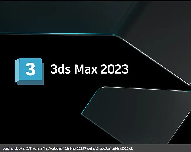

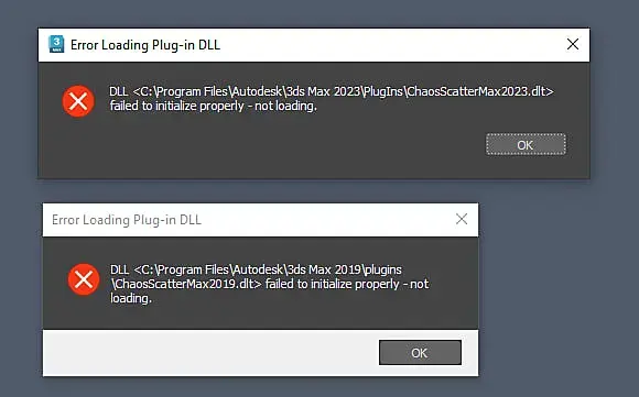

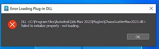

Подскажите, пожалуйста, что это за ошибка при запуске  3Ds Max 2023?
И как от неё избавиться?
И вообще, что это за плагин - ChaosScatterMax2023/dlt ?
Сообщений: 4244
Правильно установить Corona и V-Ray.
На сайте c 21.09.2023
в обратном порядке надо – сперва вирей, а затем корону, он в ней затирает что-то

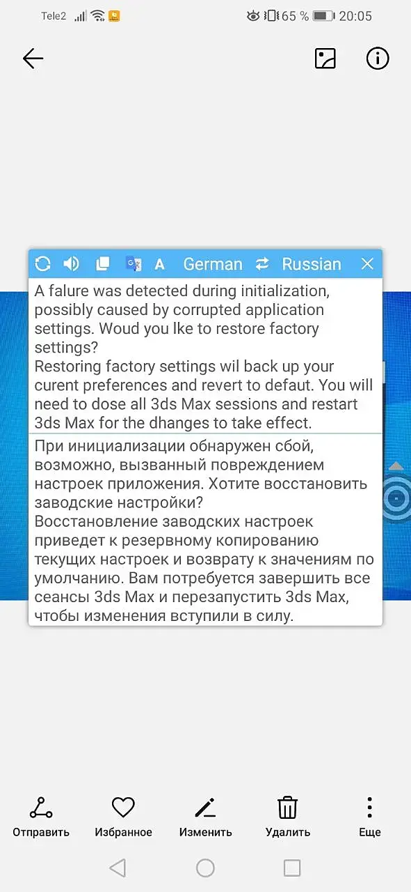

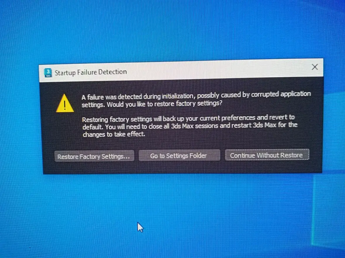

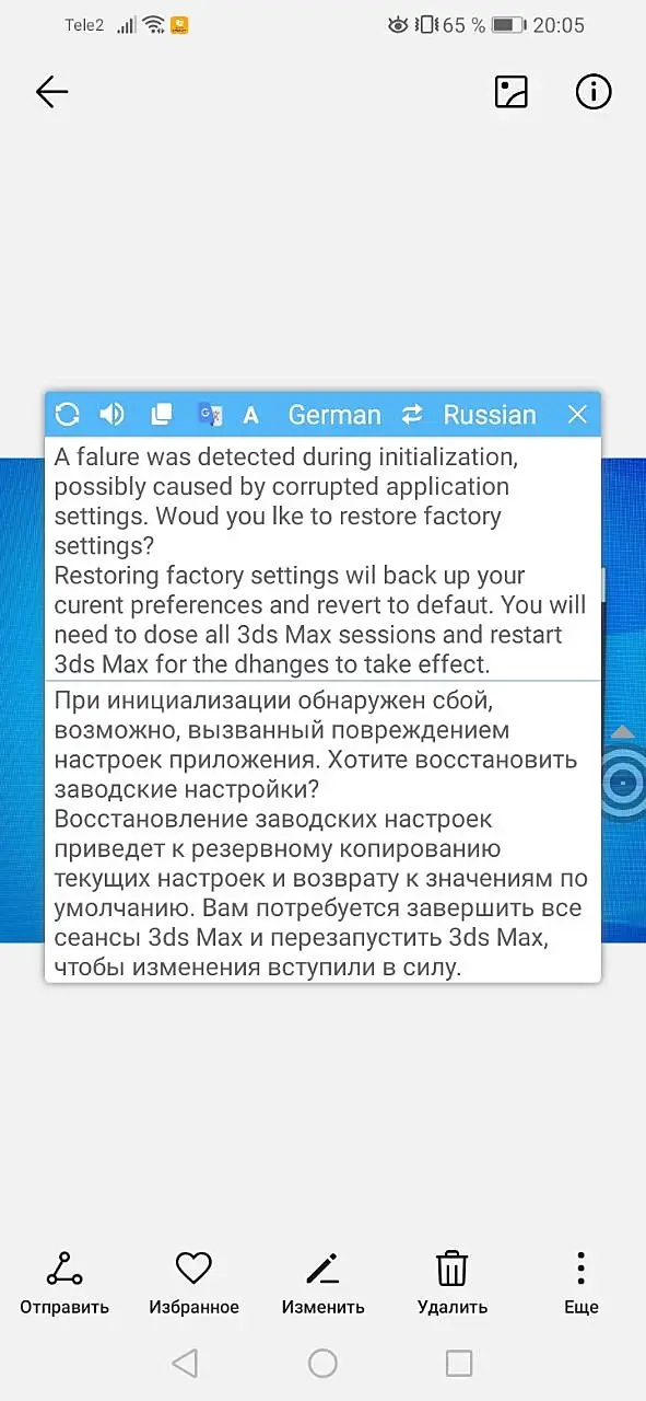

Всем привет! При запуске вылетает такое предупреждение. Любая опция не даёт результата. После надписи starting 3dsmax вылетает окно, мол, сейчас приложение будет закрыто, хотите ли вы сохранить сцену.
На сайте c 21.04.2009
Сообщений: 1251
Ангарск
Цитата yagnibduf:
Crooked, даров. ену сносить пробовал? только по-умному, если настройки сохранить хочешь
Удалял. Настройки все по дефолту почти, не принципиально. Видео посмотрел от иностранцев, не помогает удаление папки выше по корню. Остался Реддит, но там нет аккаунта. Работа встала, переставлять не хочется.
Сообщений: 1251
Ангарск
yagnibduf, кароч, просто удалил ену и перезагрузил комп. Зафурыкало. Спасибо за советы!

На сайте c 19.06.2018
Сообщений: 15
вы имеете ввиду установить вначале вирей потом корону тогда ошибки не будет?

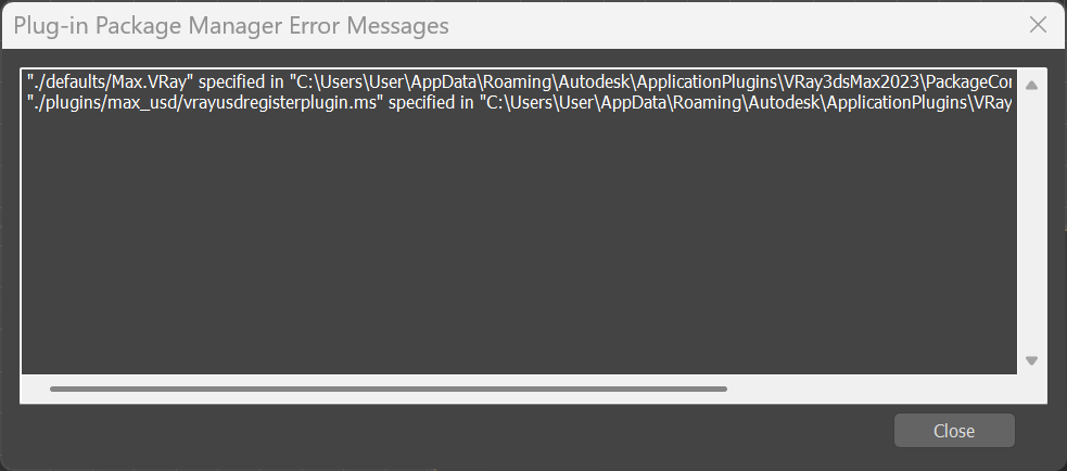

Подскажите с такой ошибкой.
Ведет к следующему файлу. Может его удалить?
