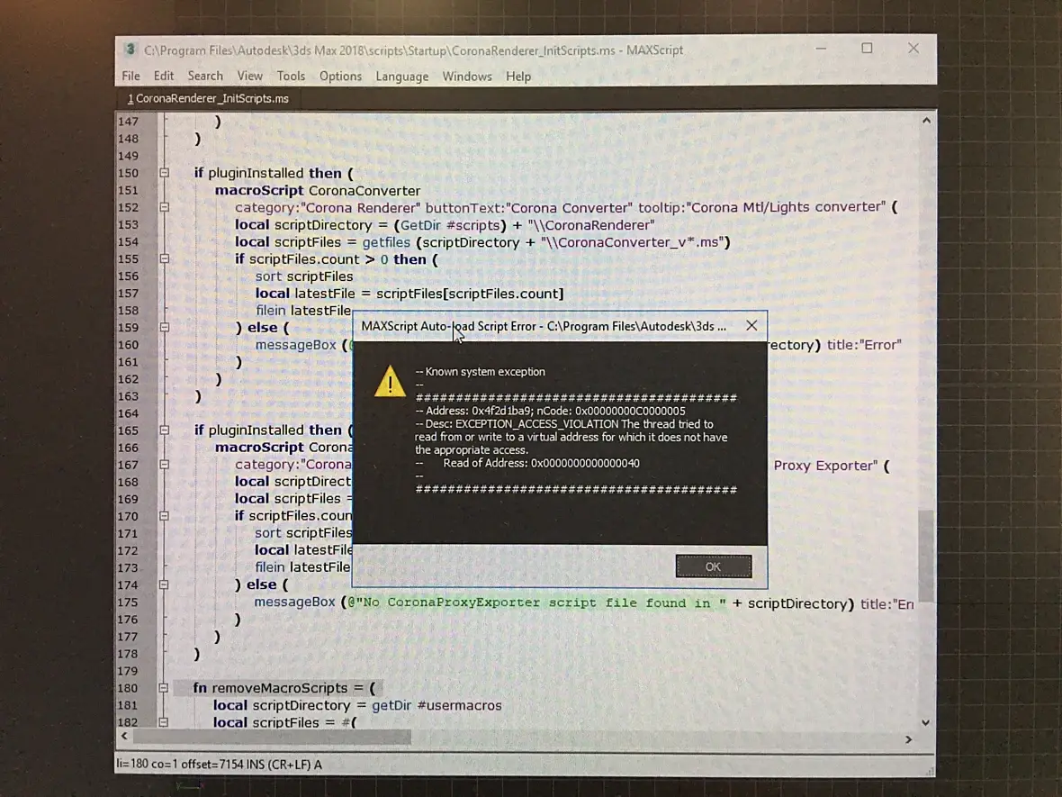

"вдруг" при старте макса 2017 с короной стало вылезать сообщение об ошибке скрипта CoronaRenderer_InitScripts.ms
Address:0x16b2309:
но потом вроде работает обычно, но мало ли, как можно с этим бороться?

Здравствуйте. Та же проблема при запуске. Может вы ее уже решили

Я обнулил интерфейс, удалив папку
C:\Users\Имя пользователя\AppData\Local\Autodesk\3dsMax\2018 - 64bit\ENU\en-US
должно помочь, только горячие клавиши если были кастомные надо пересохранить в другой фаил, чтобы быстро восстановить интерфейс

Спасибо. Не знаю что я сделал но удалив папку все наладилось
