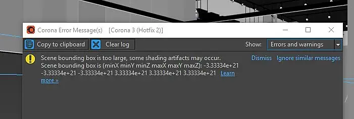

Ошибка - Scene bounding box is too large
На сайте c 08.04.2016
Сообщений: 114
Здравствуйте. Прошу помочь. Архитектор присылает мне файлы, в каждой сцене при попытке рендера возникает ошибка Scene bounding box is too large.
3ds max 2019 + Corona 3.2
Сообщений: 17132
Далеко от нуля. Архи страдают черчением в дебрях координат.
Переместите всё к 0.0.0.
Сообщений: 114
К сожалению не помогает
Оказывается эту ошибку вызывает эта модель которая частично есть во всех "проблемных" проектах
https://3ddd.ru/3dmodels/show/baxter_tables_icaro_set

resetXform исправляет ситуацию

Не помогает ресет никаким образом, косячная модель не исправляется никакими путями, при том, что никаких ошибок или вирусов в ней самой не обнаруживается. Только удаление помогает.
Сообщений: 10712
возможно там есть изолированные вершины у модели, лечится кнопкой в редактировании меша или поли delete isolated vertices

У меня была такая проблема. Оказалось что все дело в одном косячном материале который был на загруженой модели. я его поменяла и все прошло
На сайте c 30.09.2019
Сейчас вылезла подобная ошибка.
Scene bounding box is too large, some shading artifacts may occur.Scene bounding box is (minX minY minZ maxX maxY maxZ): -440 -12360 -0.561698 10600 400 9.95975e+15
Причина была в том, что скрыл некоторые модификаторы геометрии объекта. Из-за этого, судя по всему, вершины разлетелись куда не надо.
Активировал весь стек модификатором и ошибка исчезла.
