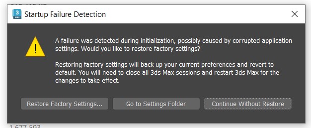

Ошибка Startup failure detection
На сайте c 04.10.2022
Всем привет! Кто то сталкивался с данной проблемой? Не открывается сцена в 3д максе, автобеки тоже. Проблема вроде как появилась после того как я попыталась подгрузить чертеж двг в сцену
Сообщений: 4113
Проблема в установленом системном атрибуте, на папку Local Appdata.
Необходимо выполнить в командной строку от администратора attrib -S %LOCALAPPDATA%
Или в файле, который пытаетесь открыть, используются русские буквы.
