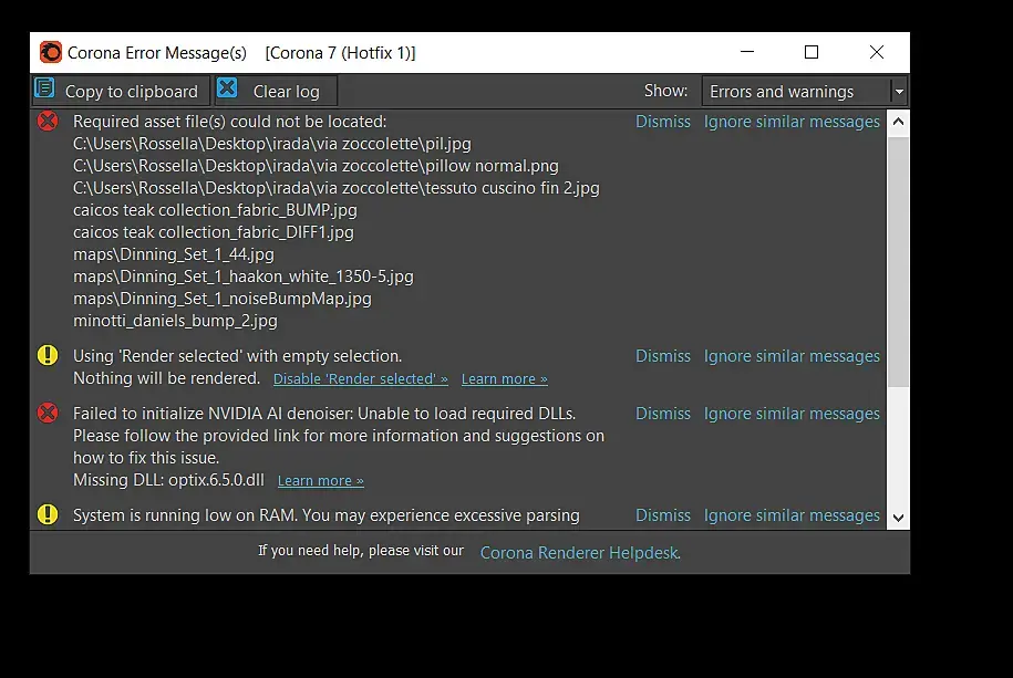

Привет, очень нужна ваша помощь, может кто-то сталкивался с такой проблемой, корона выдает ошибки, пишет что  не Хватает рам , что хотя я уже  рендерила эту сцену и не меняла ничего, и не было таких проблем до этого с данной сценой б ничего не загружала после .Причем я попробовала открыть другую очень легкую сцену, она рендерится но ошибку такую же выдает и рендер идет  намного медленней чем раньше Может быть что это проблема с драйверами?

Тыкнуть Learn more и почитать, что с этим делать.

iradart, смотрите внимательно, там все написано.
Во-первых корона не может найти кучу текстур. Список там есть. Возможно, вы переместили папку с проектом.
во-вторых у вас режим "рендер выделеного" но ничего не выделено. Но это мелочь, ладно.
В-третьих у вас не может запуститьться Нвидиа денойзер, возможно не установлены драйвера денойзера или не те драйвера видеокарты. Проверьте, какие драйвера у вас сейчас стоят на видеокарту и совместимы ли они с нвидиаденойзером. И установлен ли вообще нвидиаденойзер.
По этому и тормозит другая сцена. Можно попробовать использовать другой денойзер, но с драйверами все равно лучше разобраться.
Скажите честно, вы переустановили систему? Порерянные пути и отсутствие драйверов на это намекают. Либо перенесли проект на другой компьютер.
