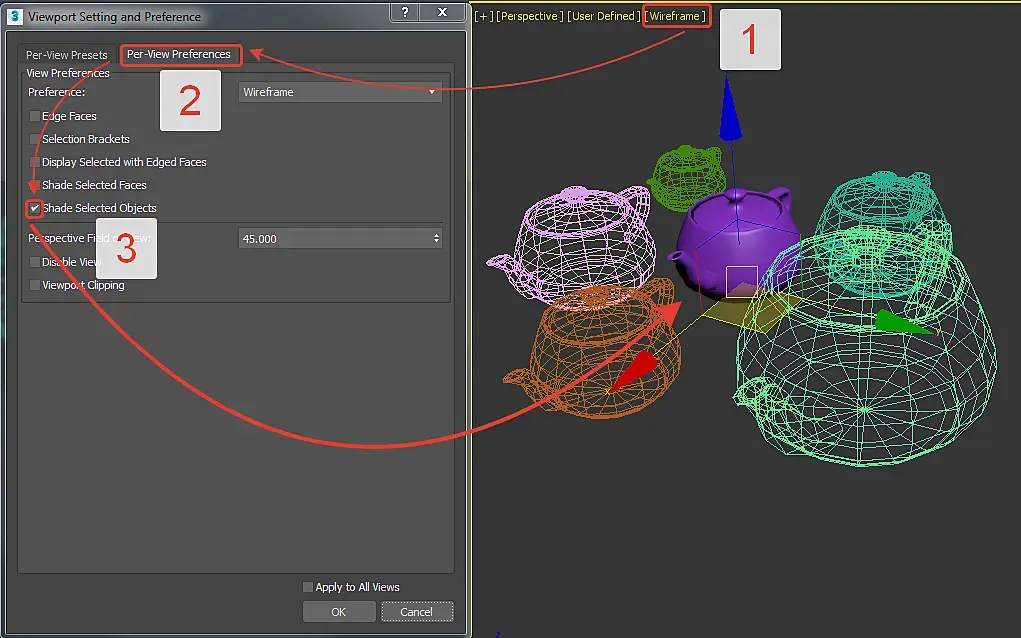

Выделяете свой "чертеж" нажимаете Ф3 и все как Вы хотели.
если версия ниже 16/17 то искать подобную строчку нужно в Customize - Preference - Viewports*
* в какой именно вкладке я не помню. название примерно такое же.
