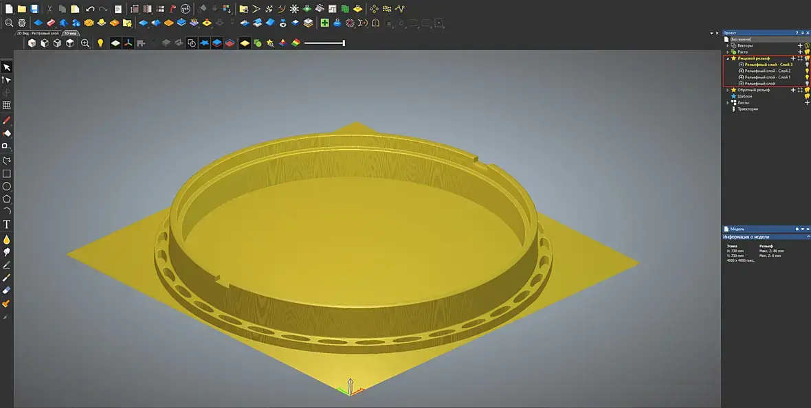

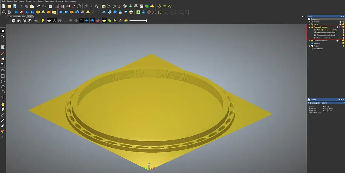

Добрый день!
Если есть разбирающиеся в программе ArtCam, буду мега благодарна за совет!
Подскажите, как правильно ограничивать движение фрезы по оси Z?
То есть, у меня есть, например, модель высотой 80 мм, я делю её на два слоя по 40 мм. К обработке первого слоя нет вопросов - фреза движется от 40 до 0. Но когда начинаю работать со вторым слоем, фреза обрабатывает не только с 80 до 40, но и повторно проходит по 40-0.
Как её можно ограничить?

На сайте c 18.01.2019
Сообщений: 37
Цитата Ellestinium:
Скрины и фото сделайте. не понятно что там у вас за слои
Вот, сначала нужно обработать нижнюю часть (первый скрин), потом верхнюю (второй скрин), не проходясь повторно по нижней.
