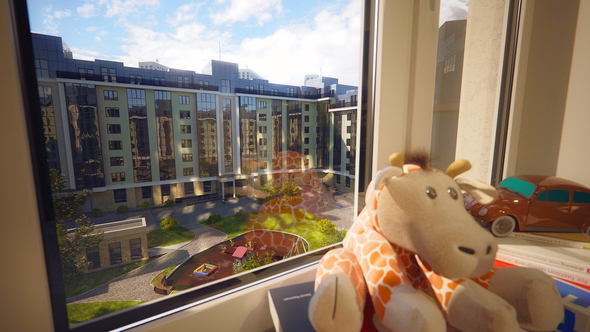

Ребята, всем привет!
Есть следующий вопрос:Как сделать в 3D max (сorona) отражение солнечных зайчиков как в примере на фото. Только не пишите про то, что это можно сделать в фотошопе)
Помогите пожалуйста )

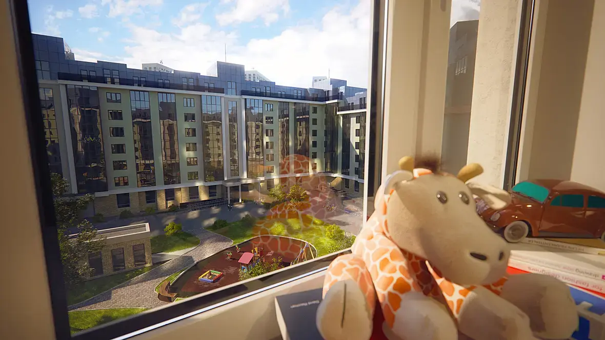

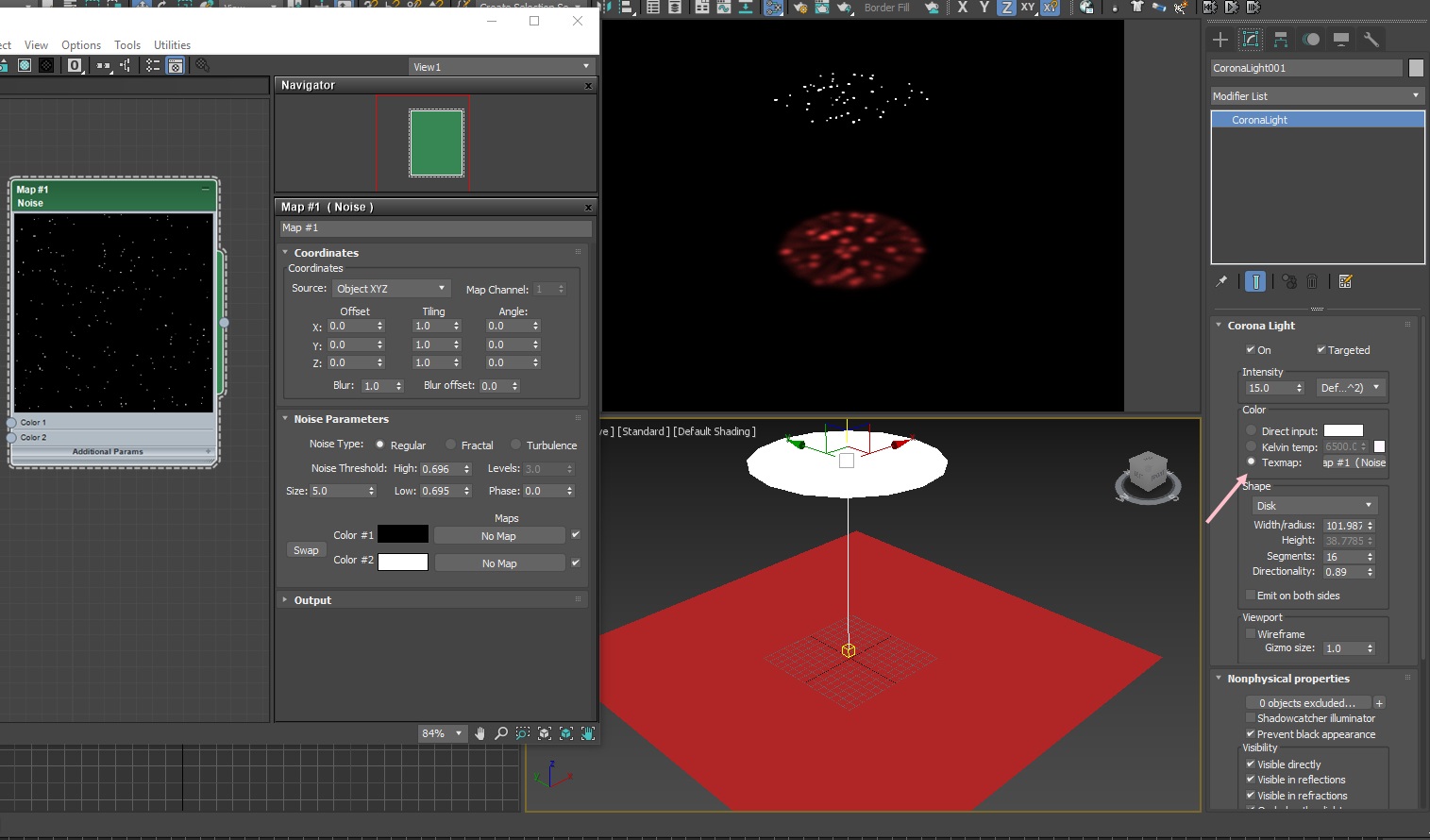

Фэйком, нарисовать  пятнистую текстурку, кинуть её в projection у direct light'а. Сам директ  поставить куда надо и направить по линии отраженных лучей, мешающие объекты исключить из теней. Рендертайм не пострадал, вы неотразимы, profit.
Тут делал именно так:
Сообщений: 4330
Можно и в короналайт сделать
