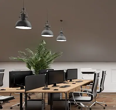

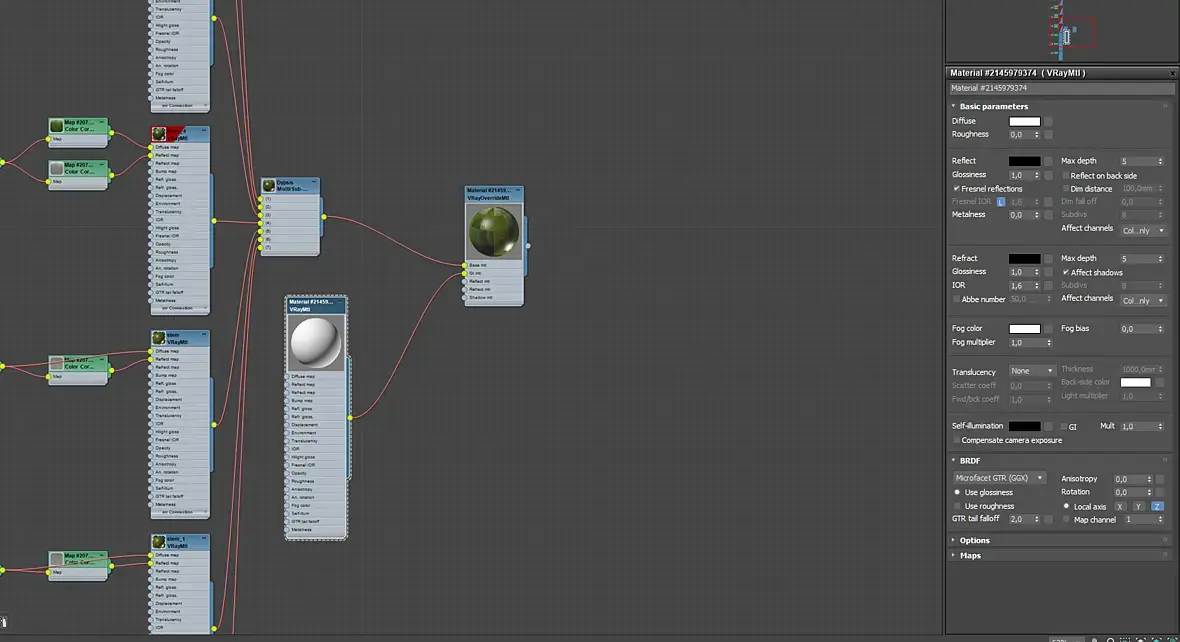

Добрый вечер! При попытках рендера цветок дает зеленый отсвет на серый потолок
Я прочитала, что это лечится применением VrayOverrideMtl, но видимо что-то делаю не так
(настройки)

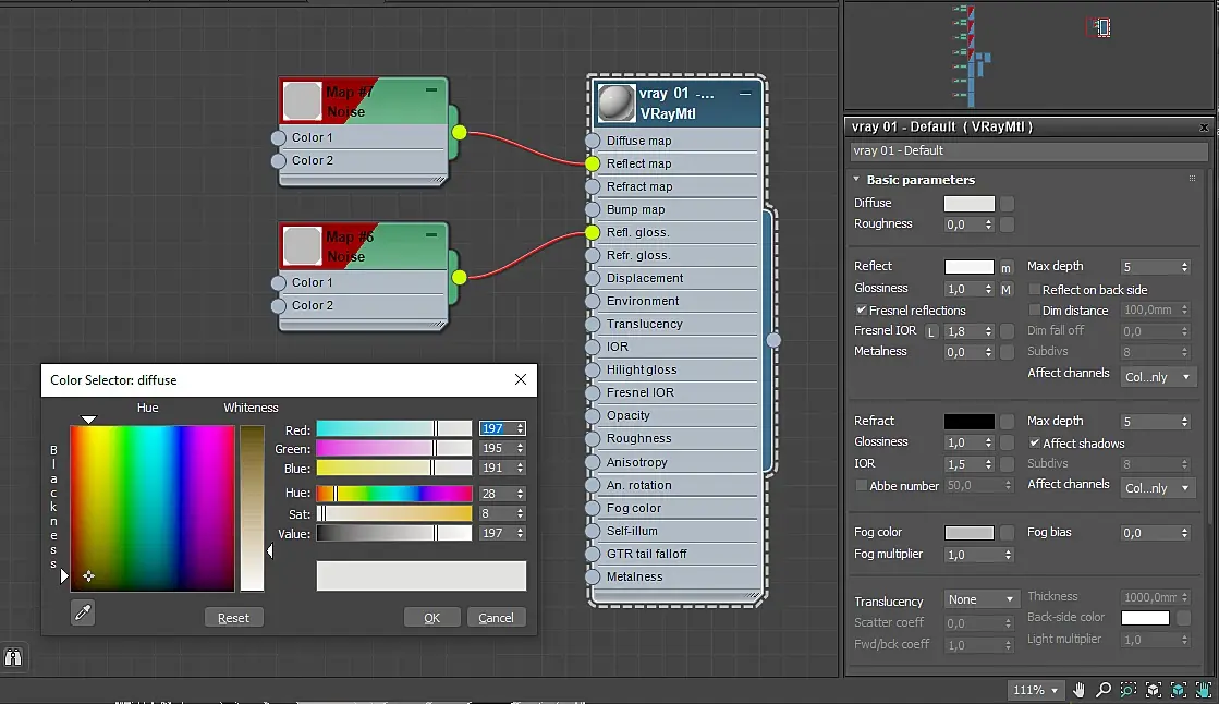

Модель скачана с интернета, к первому слоту подключено то, что взято с зелени пипеткой, во втором VrayMtl с белым диффузным цветом
"Блик" становится белым, что в принципе логично, наверное, но он еще больше усиливается и это выглядит нереалистично. В идеале отключить бы такие яркие отсветы от растения или занизить. Есть предположение, что правое пятно от принтера.
Настройки материала потолка вроде не должны располагать к таким бликам на них (?)
Кто знает, подскажите пожалуйста, что с этим можно сделать?

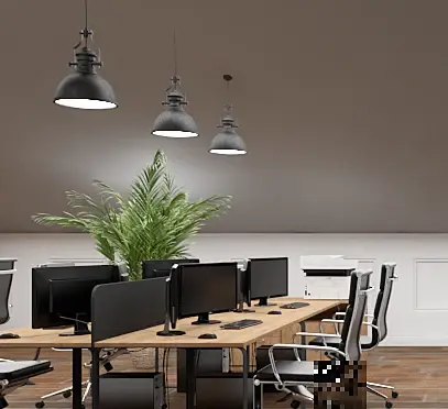

Если добавить в ги черный материал, блик становится черным

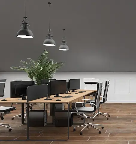

Поставила saturation на 0,2 - стало значительно лучше, но пятно от принтера осталось(
Я конечно могу поправить это в фотошопе, но было бы неплохо понять что я делаю не так

Материал принтера, в дифузе белый 255?
Не спортивно.
На сайте c 09.01.2021
Сообщений: 13
197 (вот скрин)
На сайте c 17.03.2010
Сообщений: 582
Тогда проблема с настройками света/рендера, такие глюки последний раз видел а Vray 1.3 при изпользовании стандарного материала...

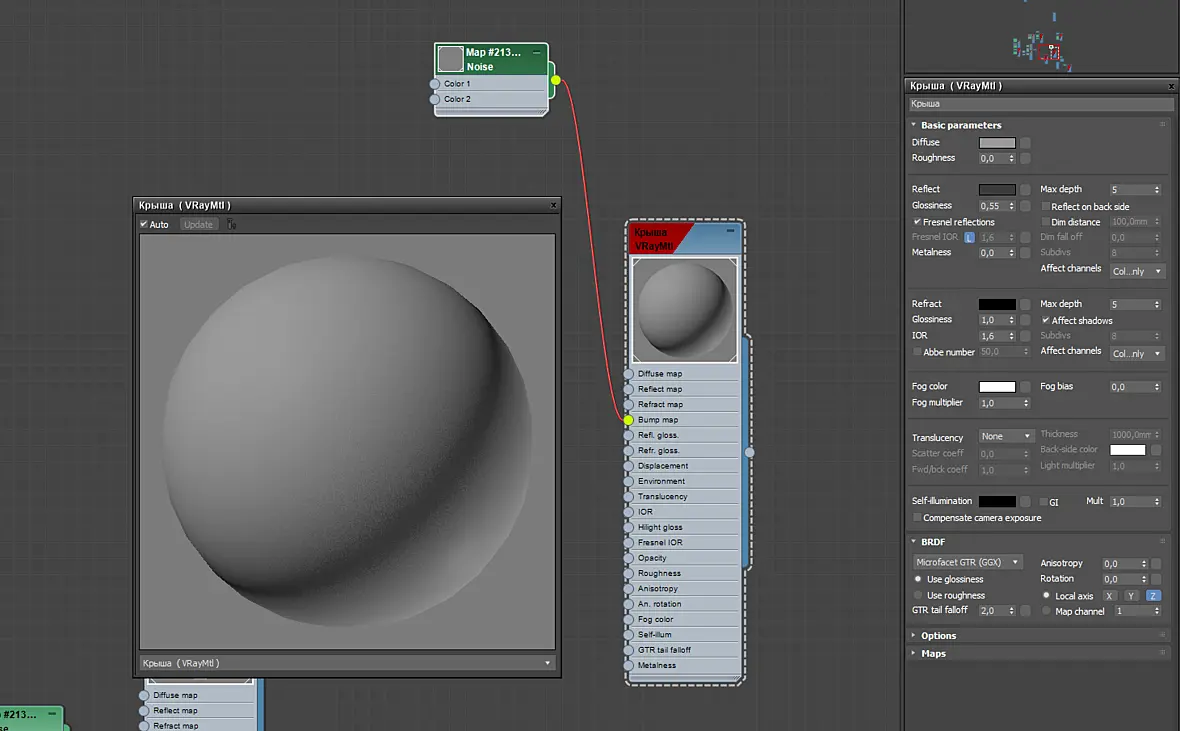

Яркость светильников нереально сильная. Поэтому такой мощный вторичный отскок света от всего - от пола от растения от принтера. Если хотите реалистичности - делайте реальную яркость светильников.

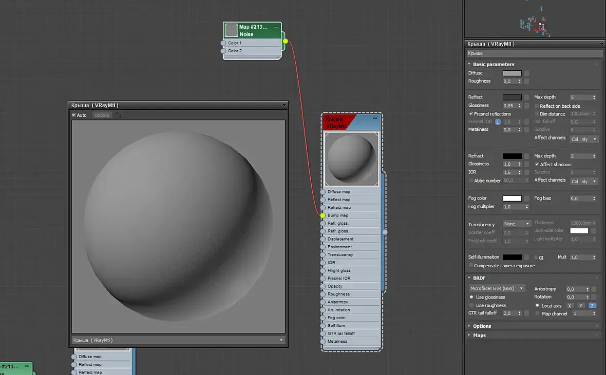

Это его отражение на стене (как и зелёное от цветка).
За счёт множителя Glossiness в 0,55 в материале "Крыша" (который и потолок, и стены у Вас?) возникло такое размытое пятно-отражение.
Была б единица во множителе - было бы почти зеркало.
Попробуйте уменьшить до 0,3-0,4. Это добавит матовости поверхности и уберёт откровенный глянец.
И цвет Reflect'а приблизьте к чёрному - будет меньше отражать.
Чёрный - ничего не отразит. Белый - 100%-ная зеркальная поверхность.

А при чём тут валенки с зеркалами? Свет отражает принтер, отражает сильно, потому что пластик. Естественно отражённый свет "светит" на потолок и стены. Это т.н. вторичный отскок лучей.  Дело здесь вообще не в материалах. Нужно выставлять яркость источникам более приближённую к реальности. В реале не может так заливаться комната тремя светильниками. а если вы поставите очень мощные светильники, то такой эффект и будет - все предметы будут рефлектить на окружение.

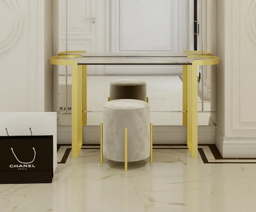

Здравствуйте! Как можно оживить материал золота если сцена пустая. Кроме пола стен и дверей ни чего нет. Отражаться как бы не чему.
Сообщений: 7018
В Вашем вопросе содержится ответ. Надо создать что-то, что даст красивый рисунок бликов и отражений. В предметке я для этого использую плейн с лайтмтл и какой-нить подходящей текстурой, или источники света, подходящей формы и силы.
Точного рецепта у меня, увы, нет. Каждый раз настривпю индивидуально.
На сайте c 09.01.2009
Сообщений: 2980
Там что-то с самим материалом не то - в зеркале отражается и пол, и дверь, они хоть каким-то макаром должны были попасть и в отражение золота, но там вообще ничего нет.
Попробуй другой мат или хотя бы мат того же зеркала накинуть, чтобы посмотреть что к чему.
На сайте c 02.10.2015
Сообщений: 1894
Одесса
Политика
Кубической картой создать отражения на металле
