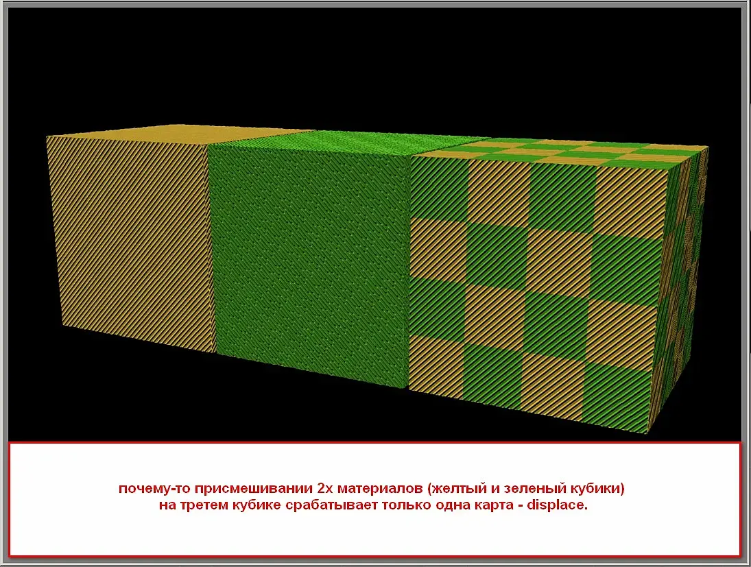

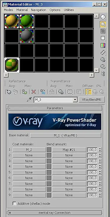

Толи глюк макса (2012) то-ли я косячу, никак не получается получить стабильный рельеф, то работет, то не работает, живет своей жизнью в общем).
Дисплейс вообще отказывается работать! Все что читал, никак помогает...
Может там пустяк какой, а я не вижу!
Скрины прикладываю. Зеленый мат на рендере без бампа))
Эх я балда, рука дрогнула и я ему канал 2 назначил, и забыл...!

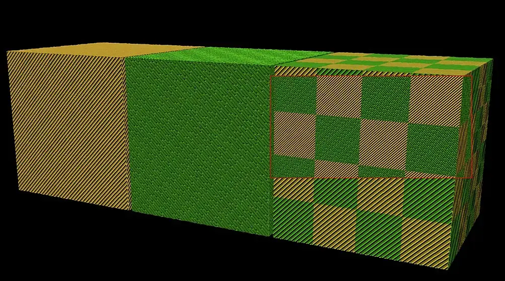

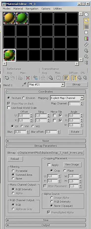

Доброго дня народ!
С бампом вроде разобрался, а вот с дисплейсом по прежнему никак не пойму, почему он криво работает...
Может с картой смешивания проблемы?

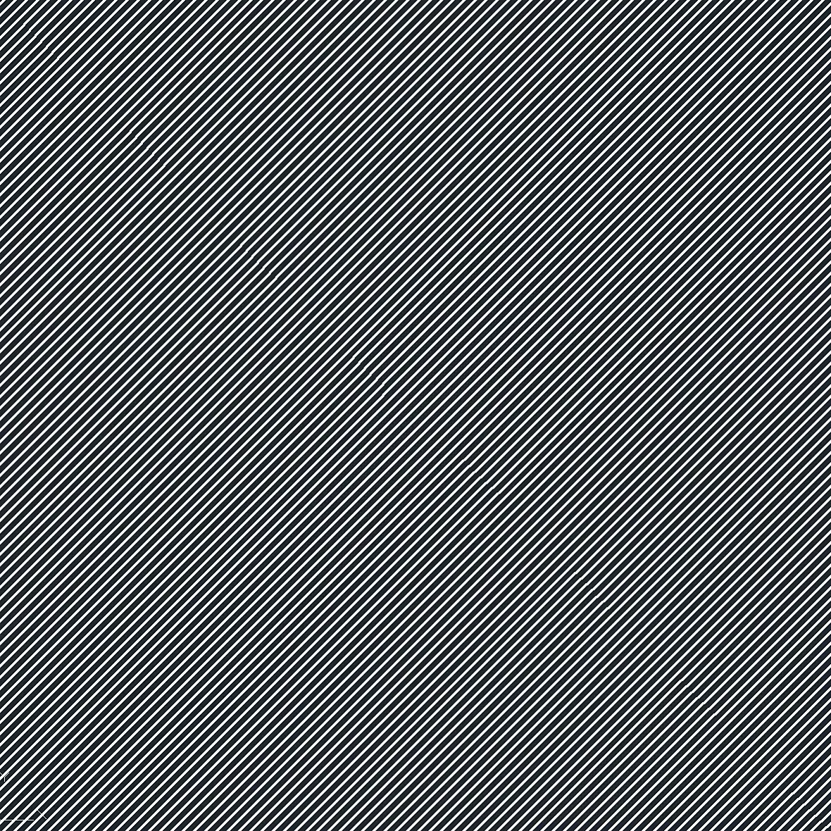

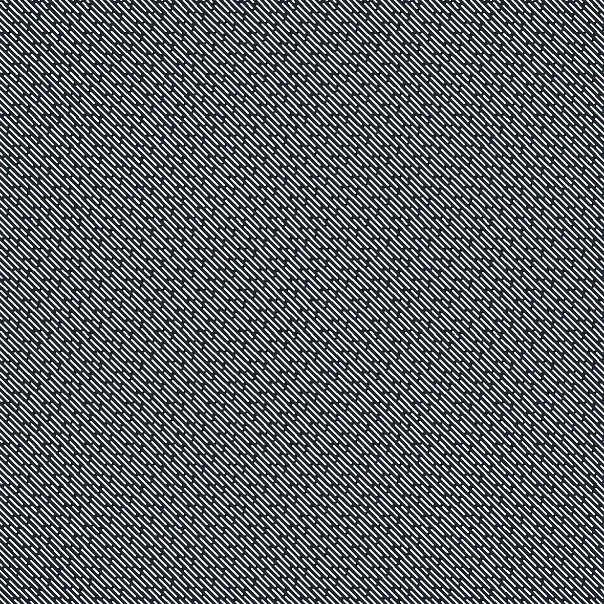

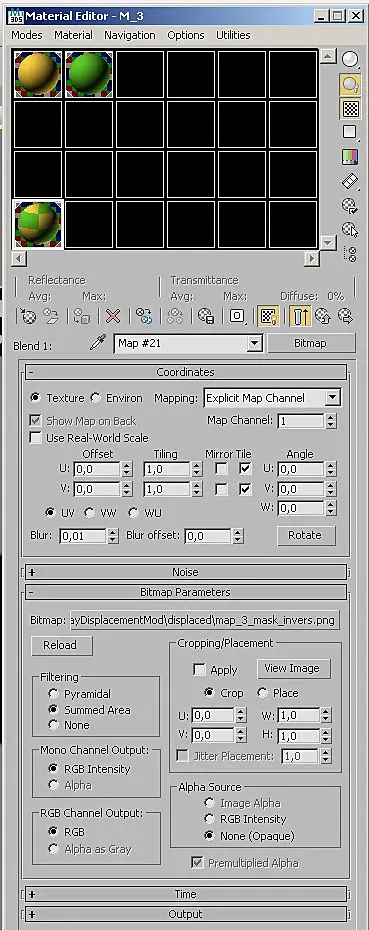

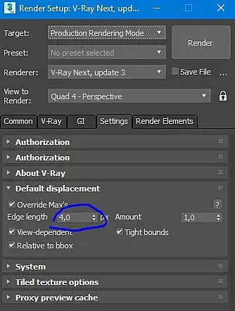

Настройки выкладываю
Пока мои поиски в инете и опыты ни к чему не привели к сожалению, никак не могу заставить 2 карты дисплейс работать как положено.
Вот карты тоже выложу, но они настолько простые, что не понятно в чем вообще проблема.
Может есть ограничения какие нибудь?
Вообще, я сложным текстурингом толком то не занимался, тока сел изучать. Да и особо сложным то этот момент тоже не назовешь. Может подскажете где я косячу)))

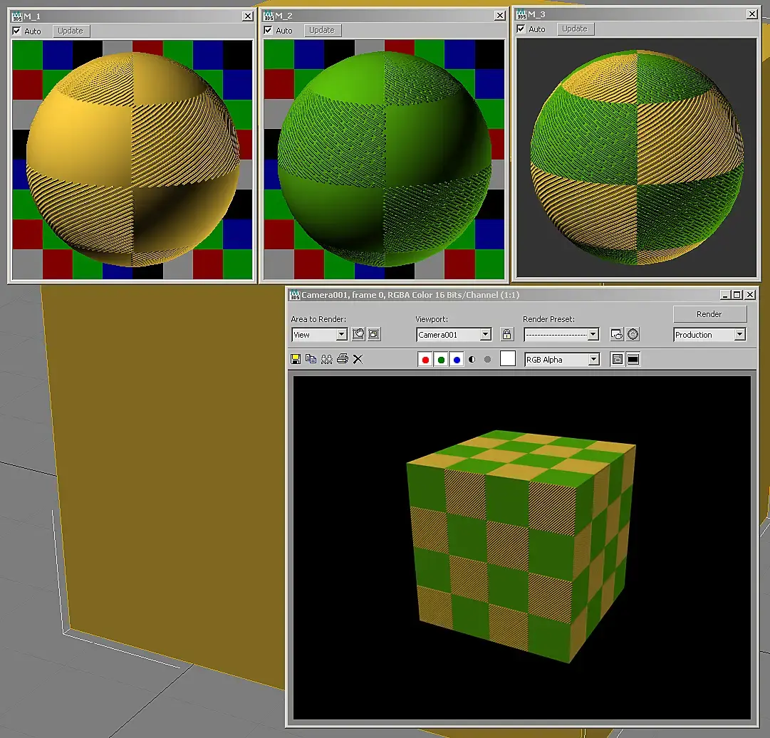

Привет! Для displacement'a лучше использовать модификатор vraydisplacementmod, чем displacement во vraymtl, т.к. у vraydisplacementmod можно более тонко настроить, чтобы получить нужный результат. Попробуй поэкспериментировать с vraydisplacementmod'ом :)

Спасибо, но проблема в том, что вроде как на один объект 2 модификатора - vraydisplacementmod не назначишь.
Я пробовал. И пробовал даже одну карту дисплейс нацеплять в одном из материалов, а другую, модом - vraydisplacementmod, не срабатывает. точнее срабатывает только одни дисплейс.. хоть убей.

Тогда для vraydisplacementmod нужно заранее одну текстуру приготовить, то есть в фотошопе смешать 2 текстуры, и сделать из них одну, и её уже назначить на объект

Да, эта идея тоже была, как одно из решений, но тогда с текстурами придется шаманить, так как силу воздейсвия разную нужно... Хотелось без костылей обойтись, да видать не получится.
В принципе вопрос решил, кривовато, но решил. Вот по этому совету от Мракобеса - https://3ddd.ru/forum/thread/show/nie_smieshivaietsia_displace_v_vrayblend
Кинул обе карты для дисплейс только в один, базовый материал и замиксовал их.
Ну теперь с текстурой точно придется шаманить поскольку тонких настроек тут нема))

не использовать VrayBlend в принципе,  миксовать все в одном материале, тем более в современном вирее дефолтный материал  прилично расширен по функционалу.

Возможно, уменьшение это значение до 1.0 сможет помочь, но это не точноsmiley-biggrin.gif
