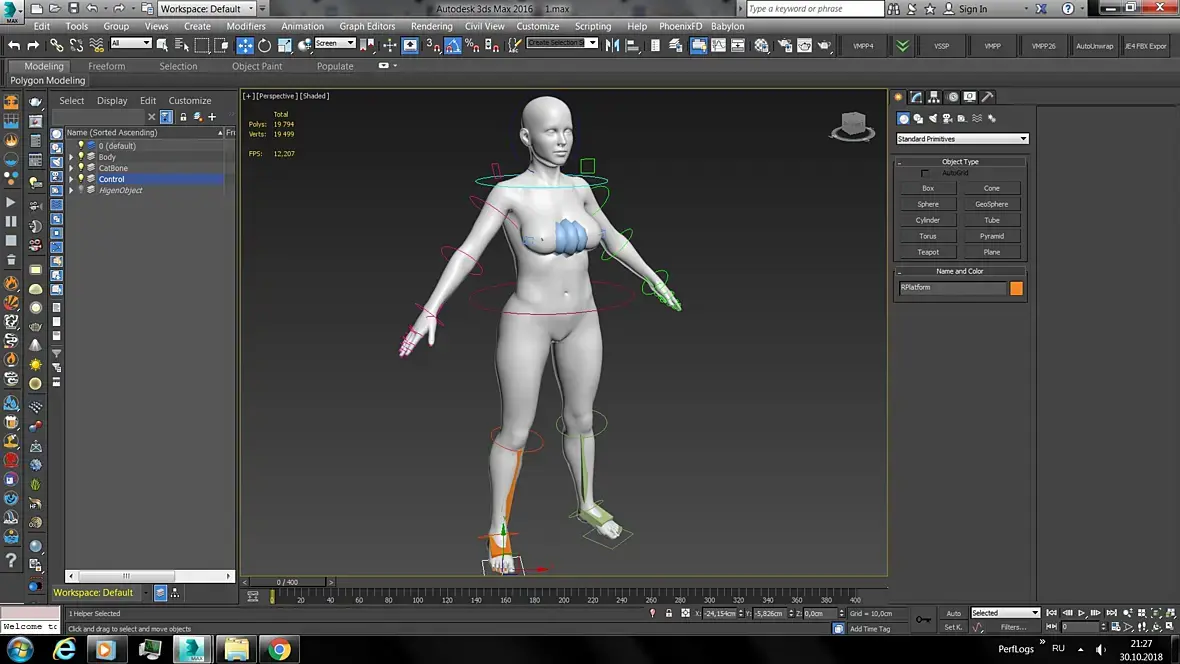

Добрый день.
Имеется готовая модель с CAT скелетом

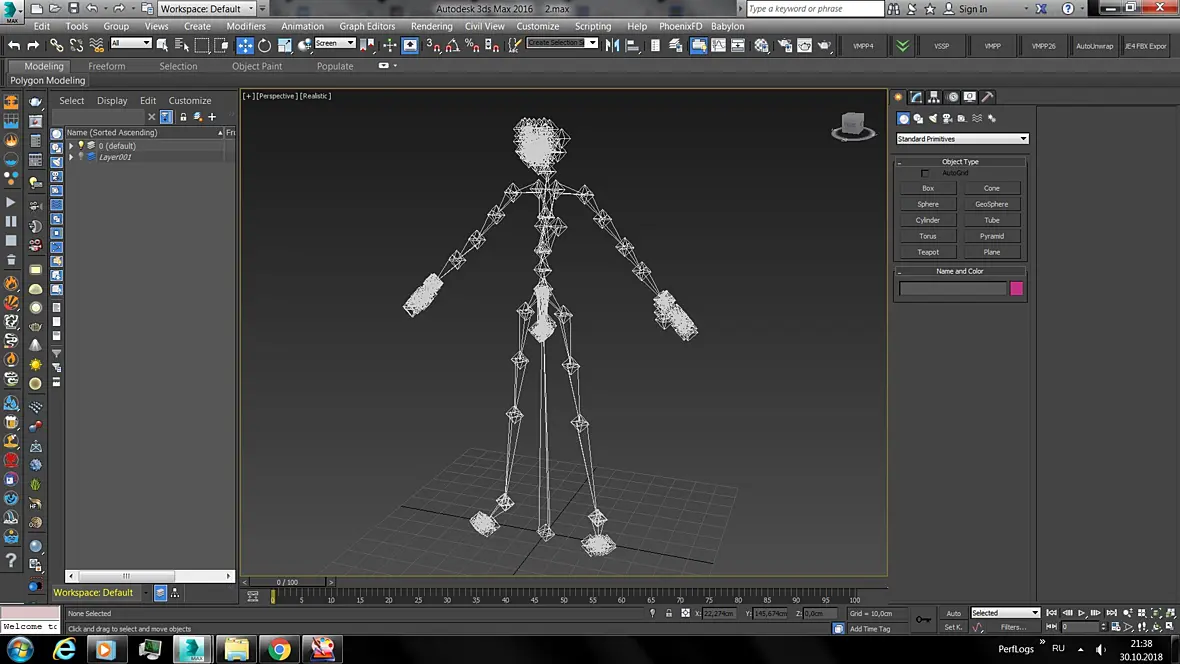

Еще есть такой скелет

Для начала необходимо простенькие сюжетные анимации (для UE4) как тела так и лица (походки, разговора и т.д.) Сам процесс я не совсем понимаю. Не могли вы подсказать:
1) Когда мне необходимо накладывать корректирующие формы на суставы локтей, коленей и т.д.?
Спасибо.
По идее скин-морфы должны были быть настроены ещё во время скиннинга, а дальше вроде как уже не важно что за анимация - ручная, мокап и т.п. - скин-морф сам должен подключать корректирующие морфы при изгибании сустава на определённый угол.

GreatWhiteShark
Так я просто не пойму будут ли максовские морфы работать у них, вот и подумал, что мне отдадут скелетные анимации, просто еще хотелось сделать мышцы, а они я так понимаю не перенесутся?
GreatWhiteShark
А, понял, туплю.
В игровой движок конечно же не перенесутся мышцы. Только обычные морфы, поэтому накладывать их только уже в самом движке и там через код настраивать связь угла поворота сустава и степени воздействия соответствующего морфа.
