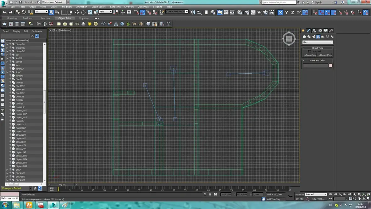

Панорамный рендер.
На сайте c 06.02.2012
Сообщений: 969
Вы камеру снаружи ставите?
На сайте c 05.10.2015
Сообщений: 6
Крым
Внутри
На сайте c 26.09.2013
Сообщений: 130
Цитата windsail:
Внутри

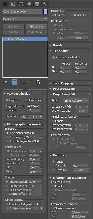

Возможно у вас в камере включен near clipping plain, отключить ее можно в разделе miscellaneous настроек камеры, + соотношение сторон кадра должно быть 1 к 2, т.е., например, 2000 на 4000 тогда получится сферическая панорамка
На сайте c 11.08.2010
Сообщений: 441
Юрмала/СПб
Ну у вас камеры направленные, а должны быть свободные.
Сообщений: 6
Крым
Сsmiley-yahoo.gifПАСИБО БОЛЬШОЕ

Сделал панораму. Загрузил на раундми и на некоторых панорамах видна линия очень грубой склейки
настройки камеры
Проблема в настройках камеры или у всех панорам такие склейки?
Сообщений: 4739
simargil
в другом софте проверяли панораму? либо тут выложите картинку
На сайте c 09.11.2014
Сообщений: 72
Минск
Цитата shinodem:
simargil
проверял, там тоже самое. Но проблему уже решил, вопрос был в том, что стояла галка таргетед на камере)
