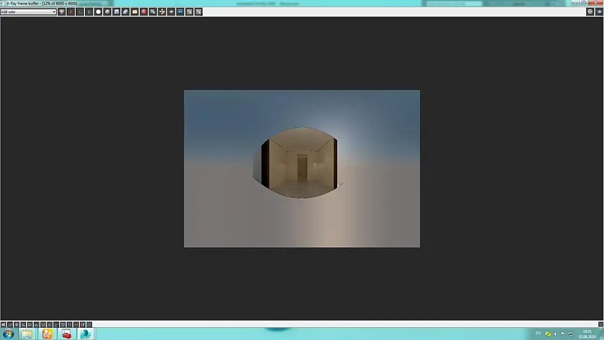

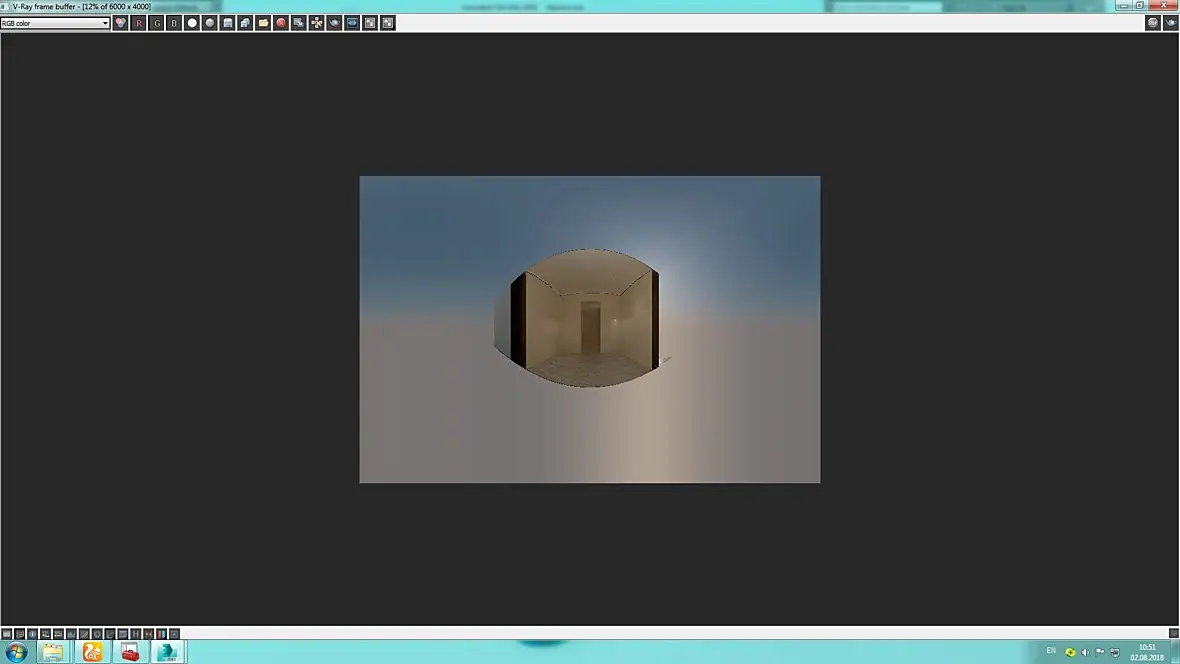

Добрый день.  Просмотрела кучу уроков про панорамирование в Vray, и 360 поставила и разрешение нужное , и sferical ....
но рендер получается совсем не такой ,какой должен быть.  Не могу понять, может где галочку не поставила или наоборот. Подскажите, буду признательна
