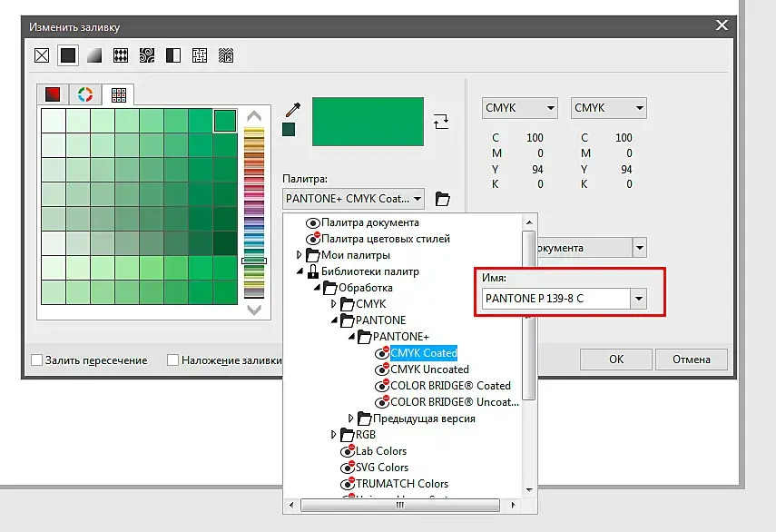

Цитата NikitanovKN:
Далее что делать? Посмотреть его раскладку в cmyk и задать или выбрать именно этот пантон в Кореле?
Так в Короле есть выбор палитры по Пантону, глянец, матовый. И вообще их скачать безплатно в инернете можно всякие: ралы, оракалы, обычные и расширенные и т.п.
По идее у вас должен быть веер пантона с номерами. Вы на него смотрите и знаете, что на такой-то поверхности с таким типом печати у вас будет такой цвет. И он будет блестеть именно так в разных условиях как веер. Он будет поглощать спектры света так как веер; например, поднеся веер к желтой свечи, вы знаете как цвет печати измениться в таких же условиях, т.е. так же как измениться цвет веера. Вот типо это печатники гарантируют.
