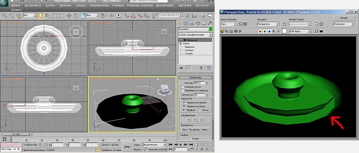

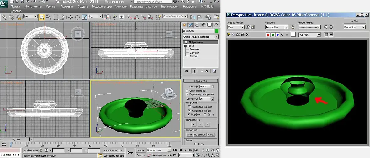

конечно это совсем децкий сад, но:)
Провёл в проекции контур фонтана. Придаю вращение.
Всё вроде бы нормально. Но при рендере, часть объекта становится прозрачной. Т.е. при установленной галке "перевернуть нормаль" - внутренняя часть фонтана прозрачна,
а без этой галки - внешний обод становится прозрачным:

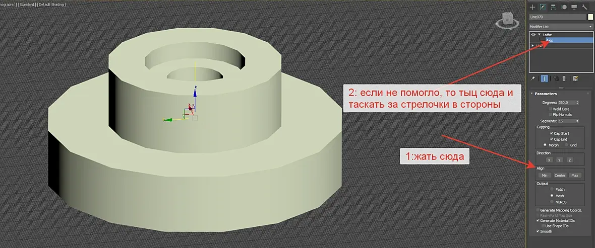

выделите один из контуров и сделайте reverse spline , у вас нормали в разную сторону направлены от этого и результат
или позже flip полигонам сделаете руками

Ну Вы не видите, у Вас не весь объект наизнанку, а только часть. Вот часть и "выверните". А вообще Вам сюда.

вован1, force 2-sided. А вообще, любые туторы с Ютуба в помощь - в начале изучения это куда эффективнее, чем вопросы на форуме.

да-а! Выделяю нужную часть сплайнов контура, делаю "Обратить" и вуаля - рендер теперь нормальный получается.
ага, вот даже нашёл тута темку такую по Флипу: https://3ddd.ru/app.php/forum/thread/show/flip_polighonov_niepravil_nykh  ,говорят это тяжело каждый полигон менять...
оказывается Флипку полигонов можно выполнять только в режимах Editable Poly и Editable mesh.
Спасибо!

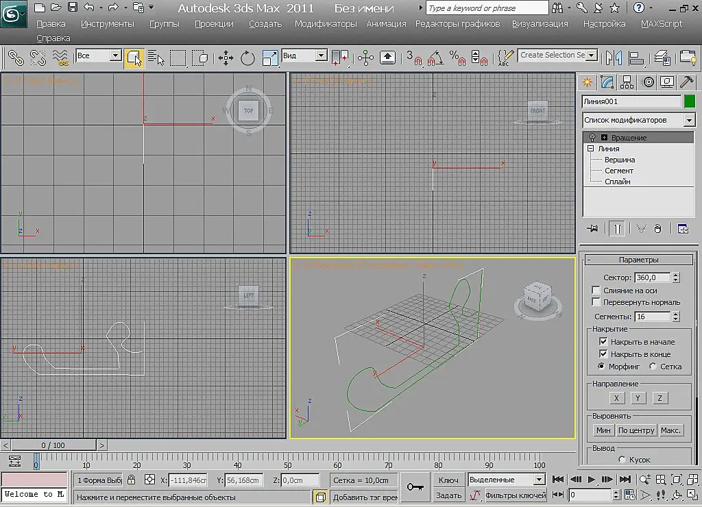

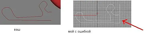

и важно чтобы начальный и конечный вертекс были на одной оси
ого, это вы сейчас специально нарисовали этот фонтанчик?) Круто. Мне для этого понадобилось много времени. Пока что.
Ага, вот значит где собака зарыта: я всего-навсего не точно нарисовал конечные точки, и бросил там какую-то лишнюю линию. Таким образом у меня получилась не "половинная часть"
