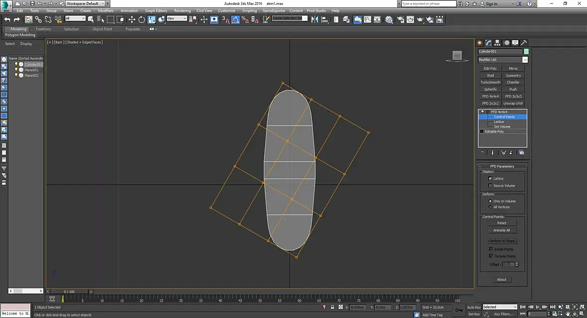

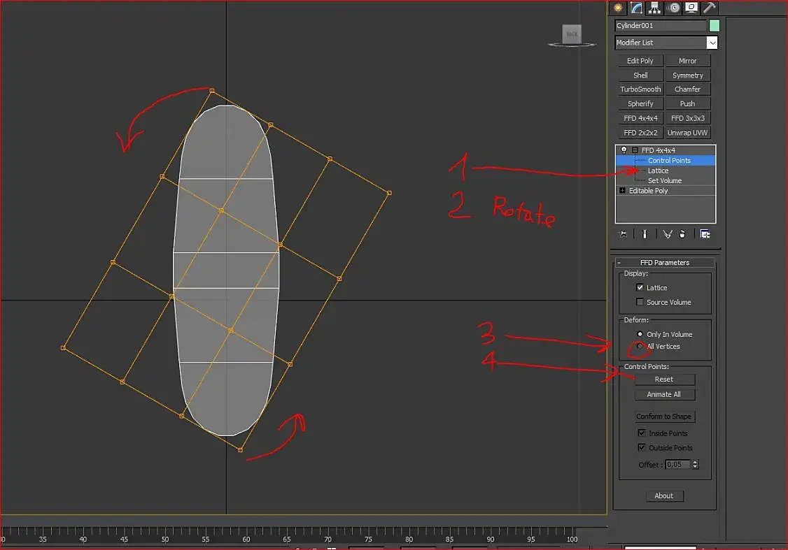

Цитата Ames:
Подскажите пожалуйста. Почему FFD 4x4x4 так криво встал? Раньше работало все нормально, а сейчас крайними точками выбирает не те что нужны

blackrazor, reset xform ещё можно

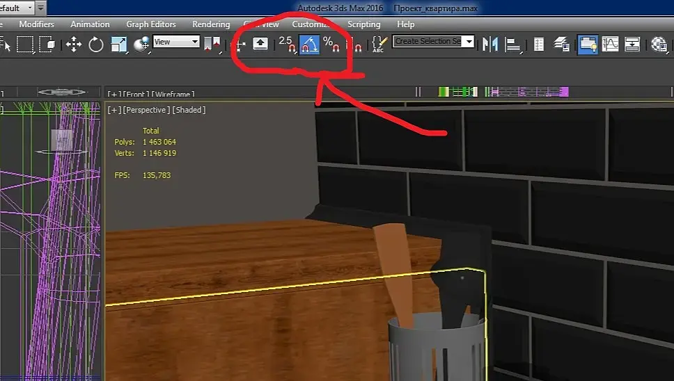

Здравствуйте. Подскажите пожалуйста, что надо сделать, чтобы при вращении объекта, были целые числа (проще вращать и ровнее)
Привязку включить на вращение
Спасибо!!!

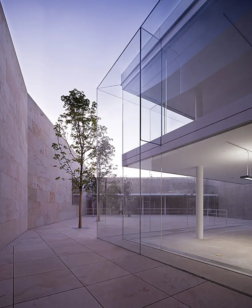

 подскажите как сделать такое стекло чтобы не просвечивало одинаково на всех гранях?

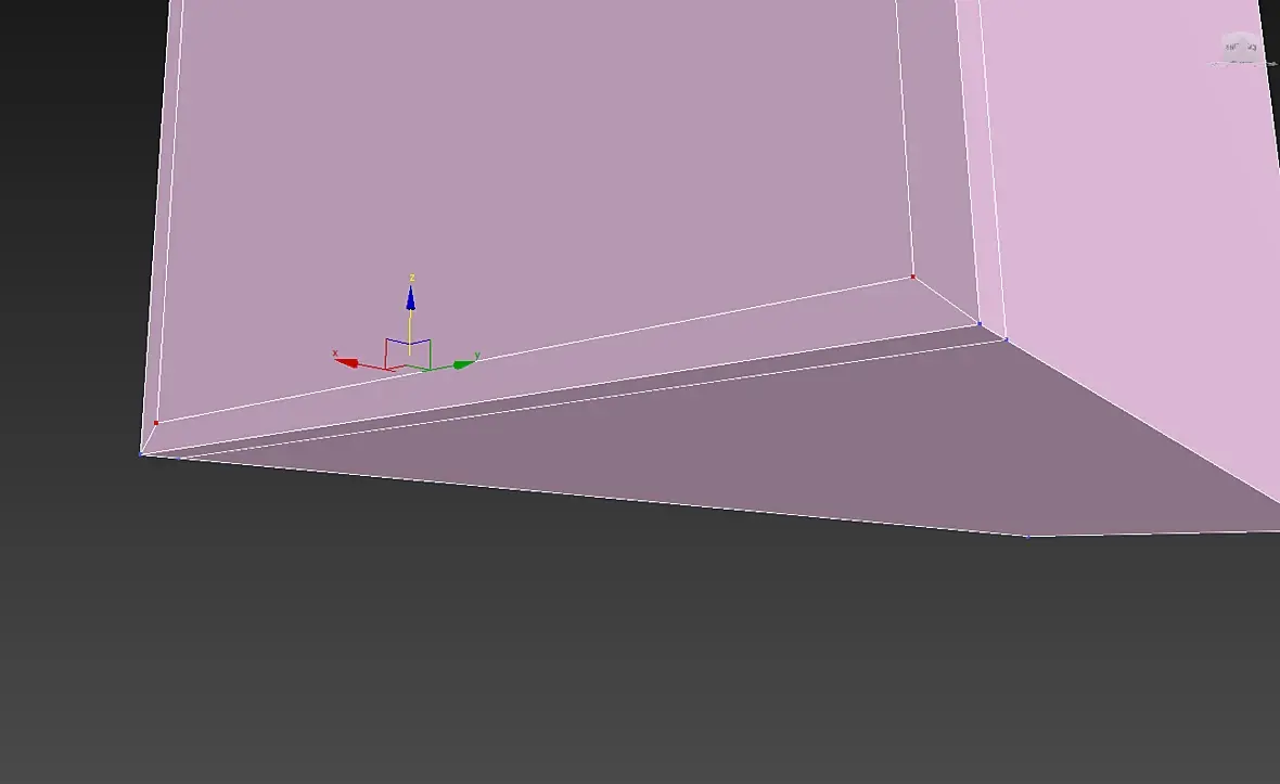

Сделал инсет у фронтального полигона, чтобы получилась рамка, но внизу она мне не нужна. То есть нужно чтобы две выделенные точки оказались на эдже, который под ними. Подскажите, пож, как эти точки "перекинуть" на нужный эдж и убрать этот.

sasha4444, нужно использовать fog color в vray или absorbation в corona. Суть в том, что даже самое прозрачное стекло всё равно поглощает и рассеивает часть света - отсюда и затемнения на торцах.
kidkoala604, на нижние два вертекса примените экструд на величину, равную будущему инсету (образовавшиеся лишние вертексы на прочих рёбрах - убрать). После этого - инсет. А затем таргет велд в помощь.
P.S.: также в случае простой формы (как у вас, в общем то) можно просто опустить "лишнее" ребро вниз с помощью привязки. А ребро ниже - удалить.
спс. кстати да)))
Если речь о торцах стекол и у вас corona, то в настройках материала Volumetrics and SSS. Темно зеленый цвет или иной цвет в absorbrion color и подбираем значение distance.

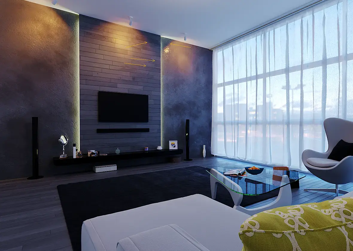

Здравствуйте!
Сделал свой первый рендер.
Практически ничего не знаю и не умею) Возникла масса вопросов, но самый важный, которые не даёт мне уснуть — откуда на картинке точки, напоминающие битые пиксели монитора?
Это остатки шумов или что-то другое?
Заранее спасибо за информацию.

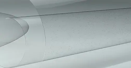

Добрый день, такая проблема: скачала с сайта материал "прозрачный пластик" (plexiglass.mat), все отлично, все меня устраивает, но вот почему даже при большом разрешении и при noise threshold = 0.01 в области перекрывания двух кусков модели, там, где как раз и должна бы проявиться прозрачность возникают неприятные артефакты, наподобие крупного шума?
winsows 7 64-bit, 3dsmax 2014, V-Ray 3.00.03

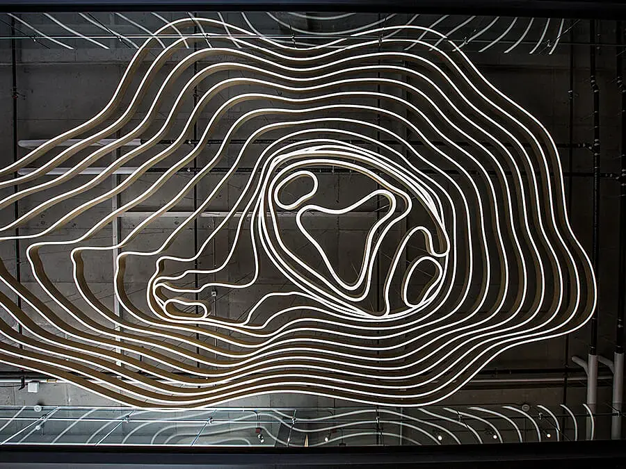

Подскажите, пожалуйста, какой оптимальный способ для моделинга такой люстры? Не для pro статуса, а для проекта, который очень горит. спс!

Цитата MastaMan:
Spline - Extrude -Shell
Я ТАК И ДУМАЛ)))) все гениально просто, конечно. спасибо!
