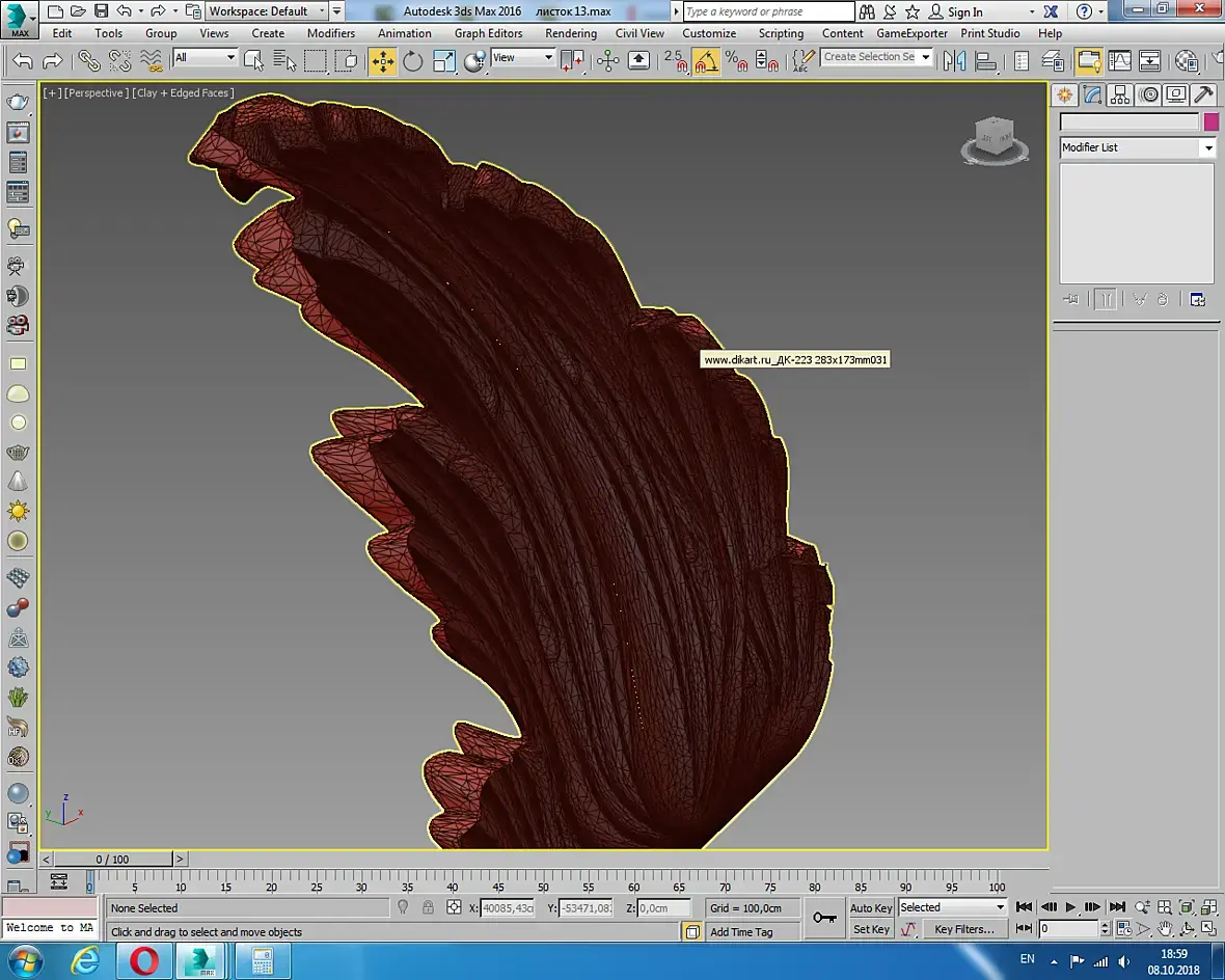

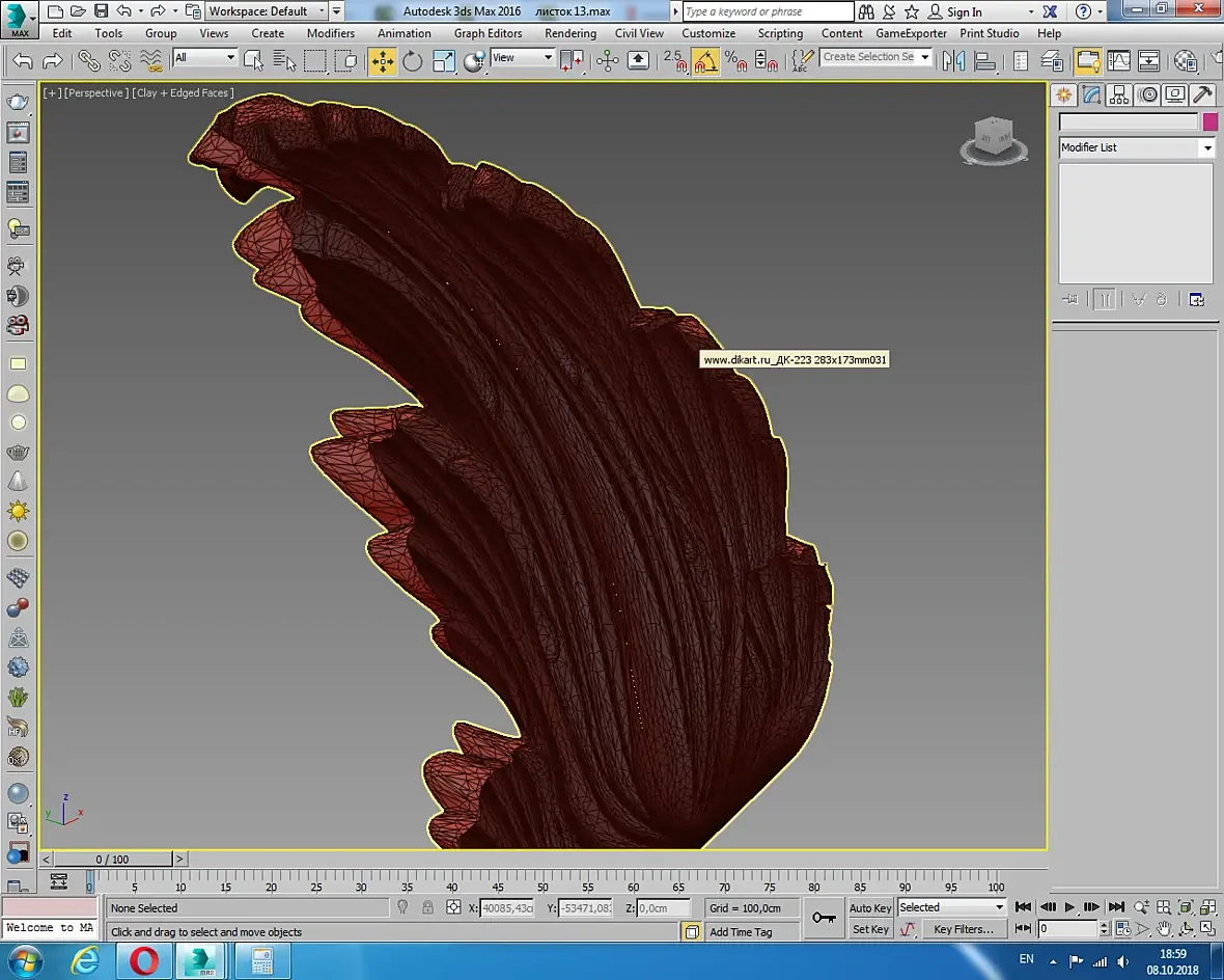

Здравствуйте! Подскажите, можно ли листок под радиусом полый изнутри как то закрыть, сделать цельным объектом? Надо для 3д печати. Говорят принтер не распечатает полый объект. Фото приложил. Листок взял с карниза декартовского.
На сайте c 03.07.2016
Сообщений: 356
Вы можете накинуть на объект модификатор Shell и задать какую-то минимальную толщину.

Mittya, а кроме Шелла что еще можно сделать? Или только вручную полигоны наращивать? За совет спасибо, попробую.
Апдейт - нет, Шелл не подходит. Надо чтобы вся задняя часть была сплошной. А так получается все та же полость, только стенки уже приобрели толщину

lucky001, а если просто выделить бордер и нажать Cap?

GreatWhiteShark, не сработает. Потому что модель изогнутая.

Выделить бордер, с зажатым шифтом вытянуть его, выровнять все вертексы по одной оси и потом уже закепить. Правда листочек будет гораздо массивнее. Лучше с нуля замоделить.

cap holes не прокатит?

larrs, пробовал, коряво закрывает.

а лучше всего нарисовать заново))

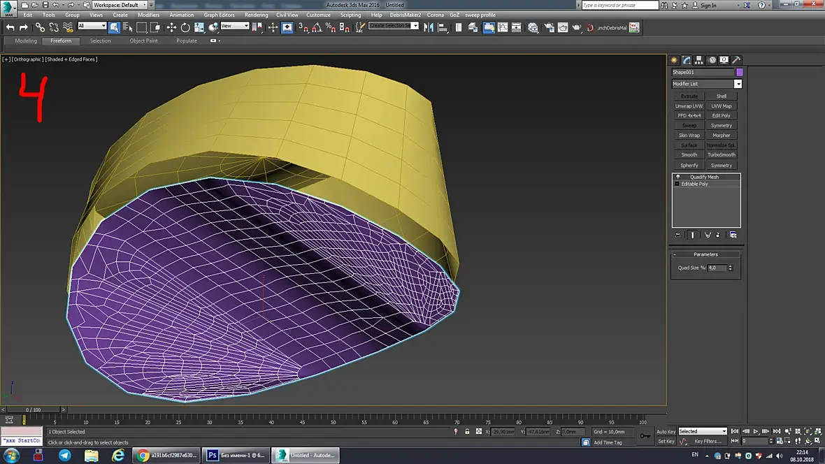

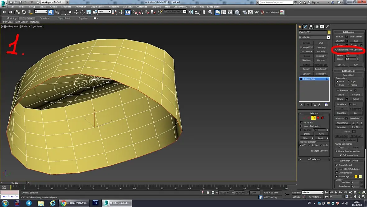

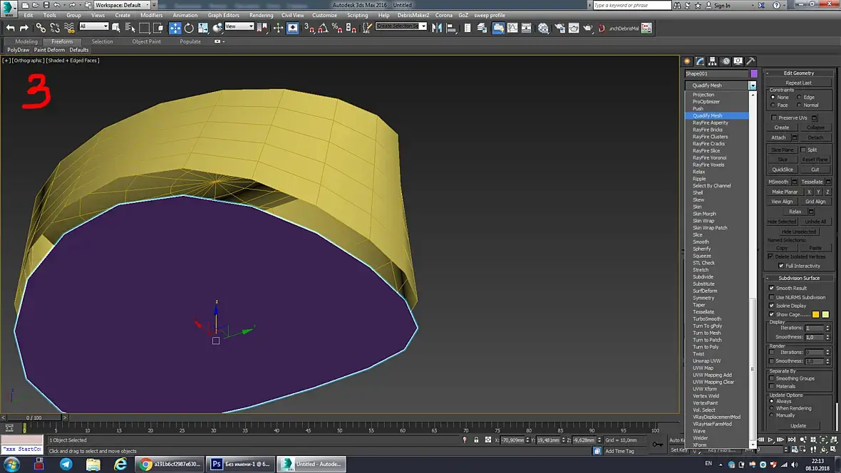

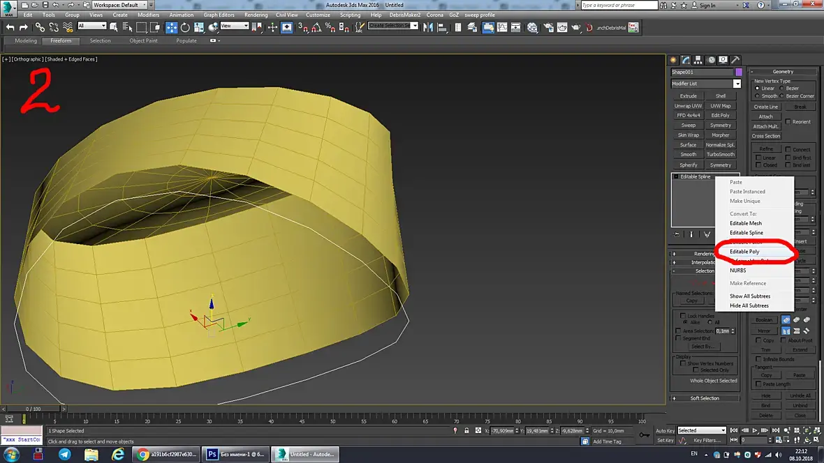

На сайте c 23.08.2012
Сообщений: 290
Набережные Челны
qayum92, спасибо)
Этим методом почему то не получается. Видимо из-за того, что модель делали из двух половинок. Когда Shape перевожу в Поли, остаются только точки и то если их выбрать в режиме редактирования. А так объект как будто невидимый.

это у вас из за незамкнутого линии получается невидимый объект при конверте в полй
Сообщений: 290
Набережные Челны
qayum92, а как замкнуть? Я Велдом точки собрал, которые на концах контура были. Контур стал единым, но все равно это не помогло
