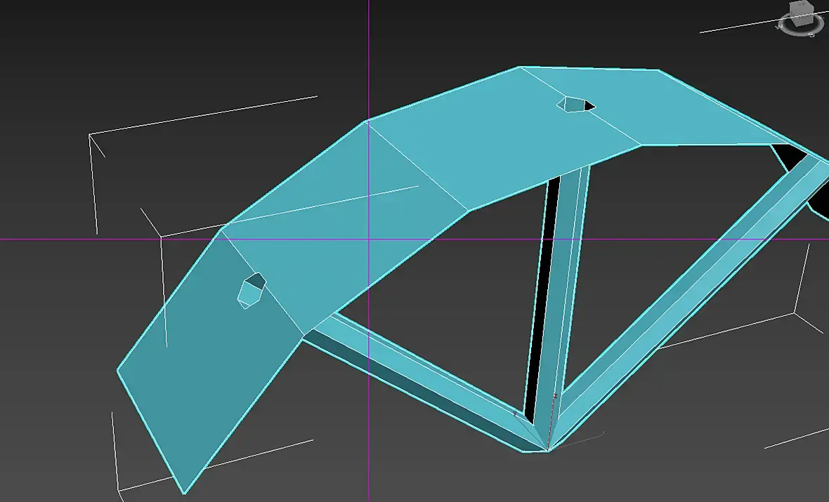

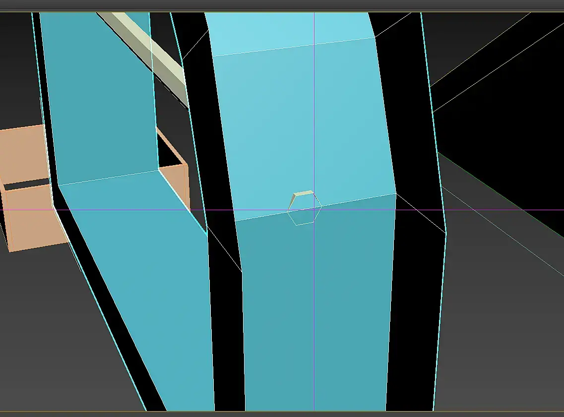

Делаю печную трубу.  Нужно удалить полигон, который закрыт другими полигонами. Как выделить и удалить этот внутренний полигон?
Каким способом посоветуете обрезать данную часть трубы?
На сайте c 27.03.2008
Сообщений: 704
mindchamber
первый раз вижу кто-то использует Display Cross Hair Cursor, и как?)
1) в режиме едит поли/меш на уровне полигонов выбрать и удалить, точки сшить.
2) в едит поли есть Slice plane или QuckSlice можно выбрать только определенные полигоны которые будут резаться.
если есть вопросы по работе инструмента Slice можно почитать Help(F1)

Все таки смог обрезать с помощью procutter ровное отверстие как хотел. Правда не обошлось без танцев с бубном. Обрезаемые полигоны приходилось откреплять с помощью detach. Потом выделять полигоны, по которым будет обрезаться труба. Дальше тыкаем ProCutter, жмем Pick Stock Objects и выбираем трубу. Вуаля:

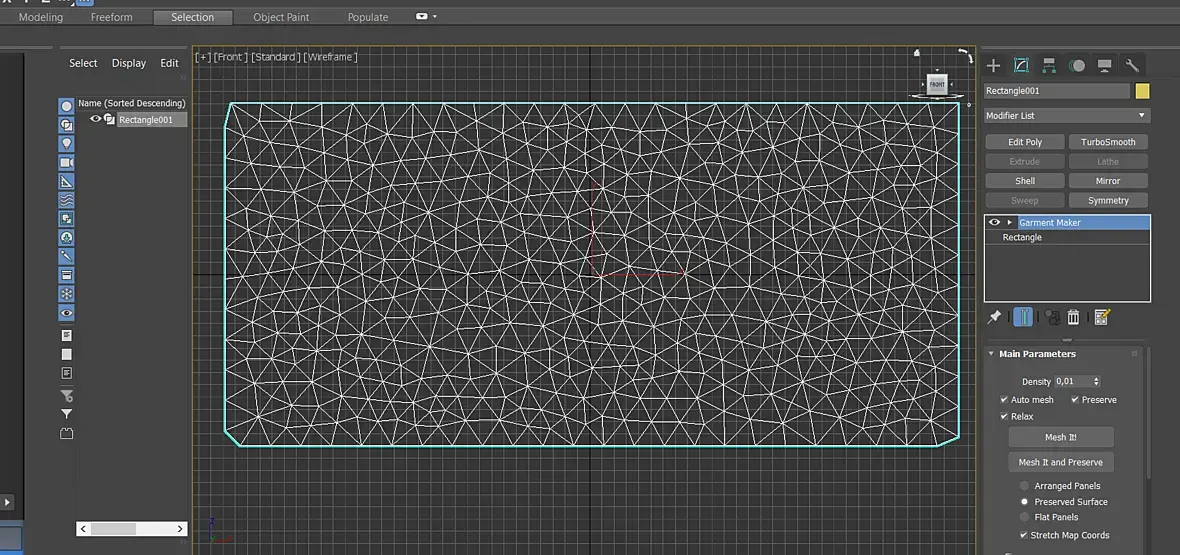

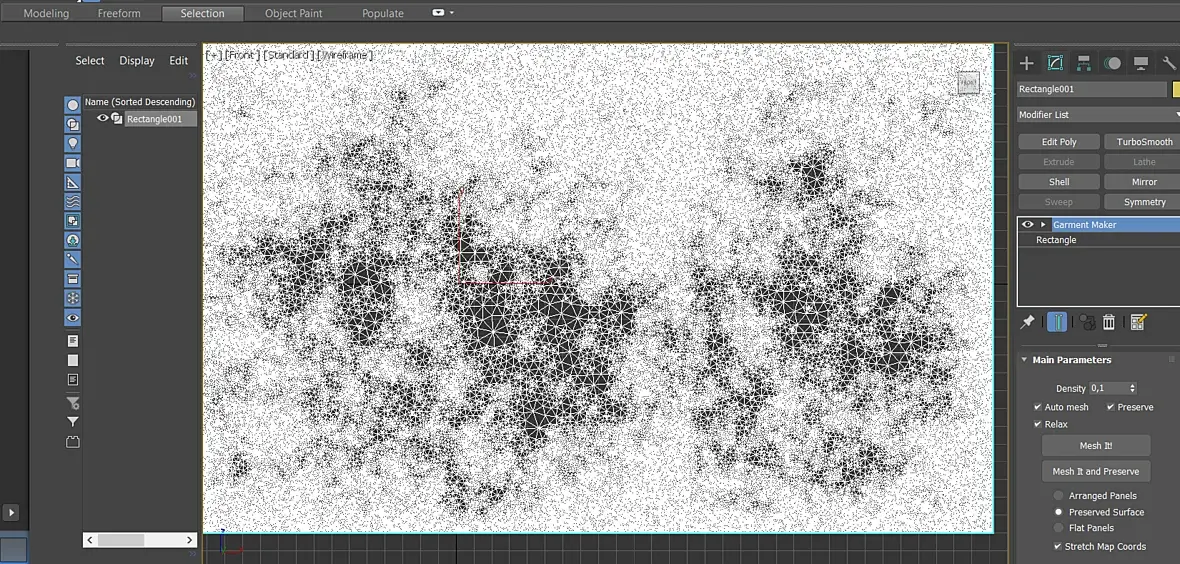

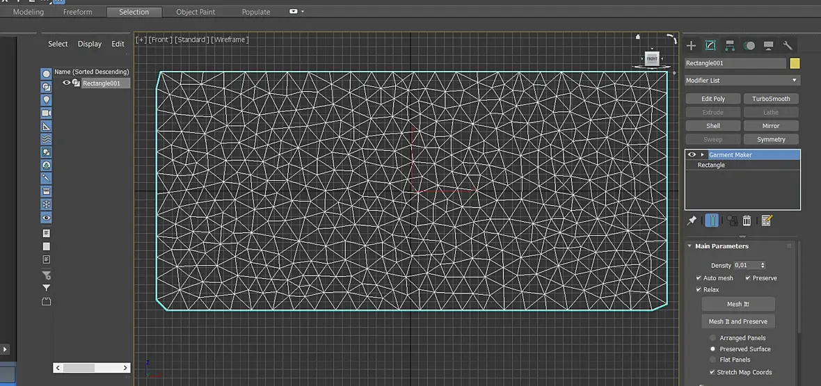

Добрый день!
Начала делать штору по уроку на youtube, там используется Garment maker, увеличиваю плотность (density).
В итоге сетка становится абсолютно неравномерной.
В чем может быть дело? (размер прямоугольника 2800*6000мм)

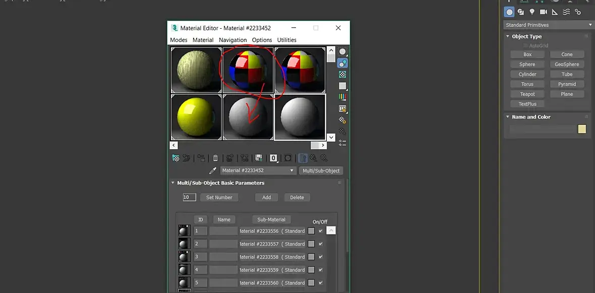

Подскажите, как при копировании текстуры сделать так, чтобы она копировалась как самостоятельная, т.е. при изменении одной текстуры, другая не менялась?
На сайте c 16.04.2008
Сообщений: 3553
Если я Вас правильно понял:
На сайте c 02.06.2018
Сообщений: 17
Планета Земля,Россия
Благодарю Вас за помощь; это именно то, что я и имел в виду)

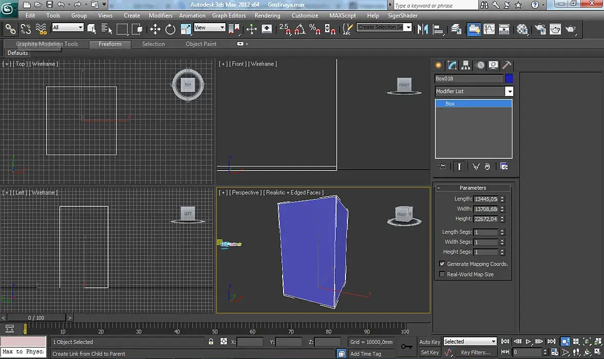

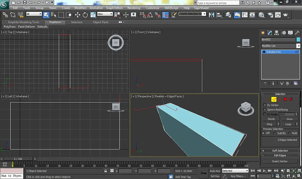

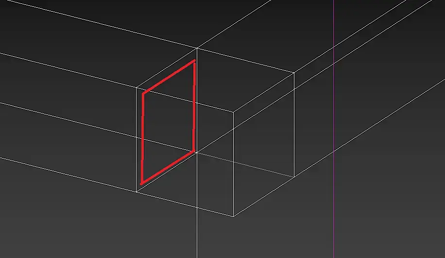

Здравствуйте! Я новичок в 3d max, сделала один интерьер, взялась за следующий и вдруг взволновал вопрос) Строю бокс в Perspective, переключаюсь в Top, максимально приближаю - в проекции видны "задние грани" бокса, т. е. он как будто повернут немного под углом, а не стоит ровно на горизонтальной на плоскости. Сначала можно подумать, что грань имеет толщину. Строю в других проекциях - бокс проворачивается по другой оси... Например строю в Top - в этой проекции все выглядит корректно, а во Front по верхней грани на же ситуация. При дальнейшей деталировке путаюсь и возникают ошибки. Прикрепляю вариант который строила в Top. Есть решение этой проблемы?
На сайте c 03.07.2016
Сообщений: 356
Так у вас не Box на скриншоте, а Editable Poly. Возможно вы уже на подуровне рёбер передвинули одно из них. Покажите тот же эффект на Box.
На сайте c 19.06.2014
Сообщений: 13

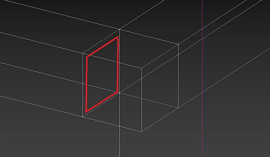

Изначально это был бокс. Все выглядит точно так же. Перевела в Editable Poly специально, чтобы выделить ребра и увидеть в чем проблема. Так происходит со всеми боксами почему-то. Вот то же самое с боксом, строила в проекции Top.
Может быть заморачиваюсь, там доли миллиметра скорее всего. Но на сколько я понимаю, грани бокса не должны иметь никакой толщины. Мне кажется, что когда начинаю усложнять модель выскакивают всякие неприятности, и привязки могут срабатывать некорректно.
