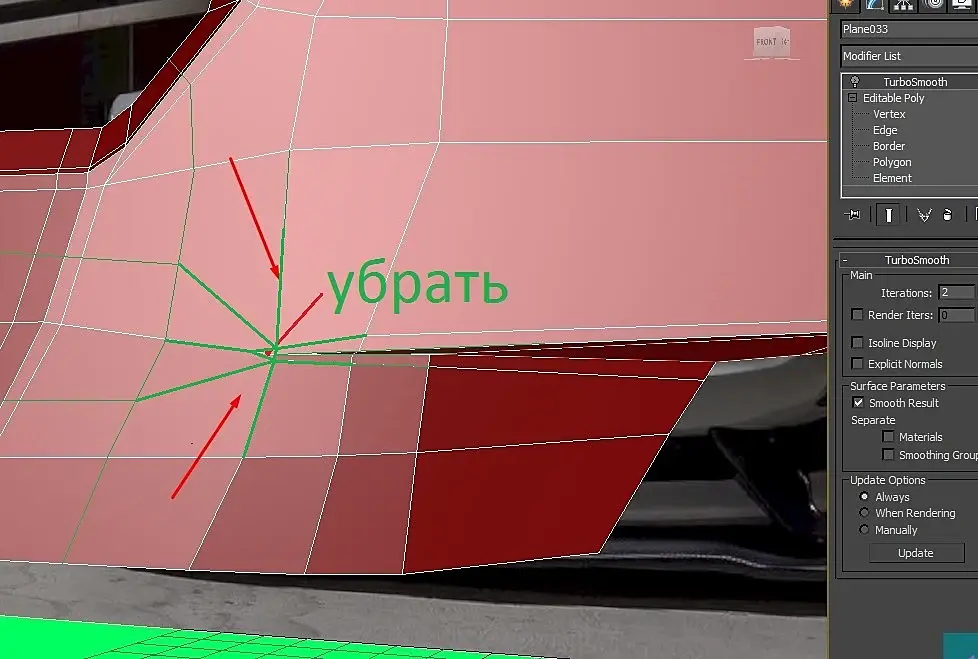

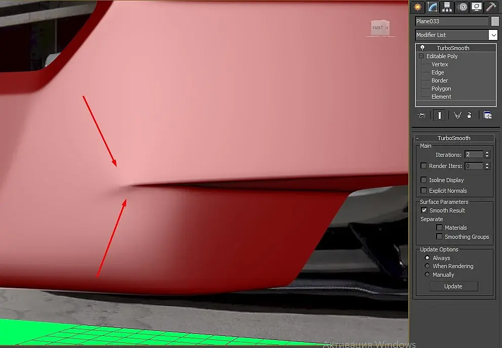

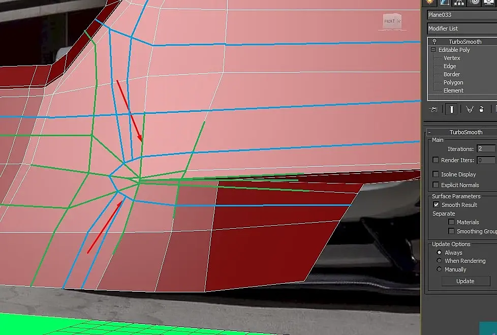

Подскажите пожалуйста... как создать сетку чтобы получить правильный результат?
На сайте c 29.06.2017
Сообщений: 13
Earth
Попробуйте вот так:
в маленьком зеленом треугольнике убрать эдж, получится квад.
А если еще захочется поддержать угол, то вот так))

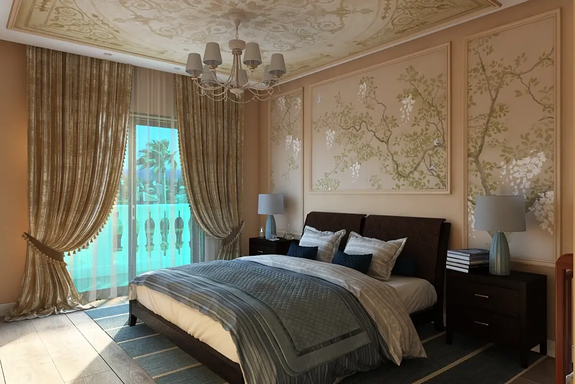

Всем привет! Подскажите, почему-то фон за окном сильно голубой и дает этот оттенок перилам. Как убрать это голубое свечение?
На сайте c 18.05.2017
Сообщений: 85
Тут похоже стекло на просвет дает такой цвет.
Либо дело в стекле, либо в глобальной замене рефракции.

Спасибо, про стекло и не подумала, посмотрю. А что с рефракцией делать?
Цитата Vladimir.kobranov:
Огромное спасибо! Дело оказалось действительно в цвете стекла, заменили материал, все отлично!

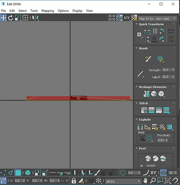

Здравствуйте, я в Edin UVWs создал полигоны через опцию Quick Planner Map. Как мне удалить оттуда эти полигоны? Нигде клавиши remove не вижу.
Можно ли изменить данную область только по высоте или только по ширине? Или тут только инструмент scale?
Вопрос сам по себе неслабо взрывает мозг. В UV-едиторе редактируется UV-развёртка. Полигоны там не создаются и не удаляются. Да и нет там полигонов - только их проекции на плоскость. Чтоб удалить в UV-редакторе полигон, его надо удалить и на модели. В редакторе же можно только двигать и масштабировать их. Четырьмя кнопками в верхнем левом углу.
