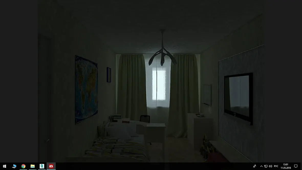

Mirfen, попробовал с бакетами... Рендер полноценно состоялся. Спасибо!
Приветствую. В симбиозе 3D Max 2017 и V-Ray 3.60.03 отрендерил бакетами сцену, но стены, потолок и полы в каких-то пятнах. Подскажите в чём проблема, как избавиться от пятен?

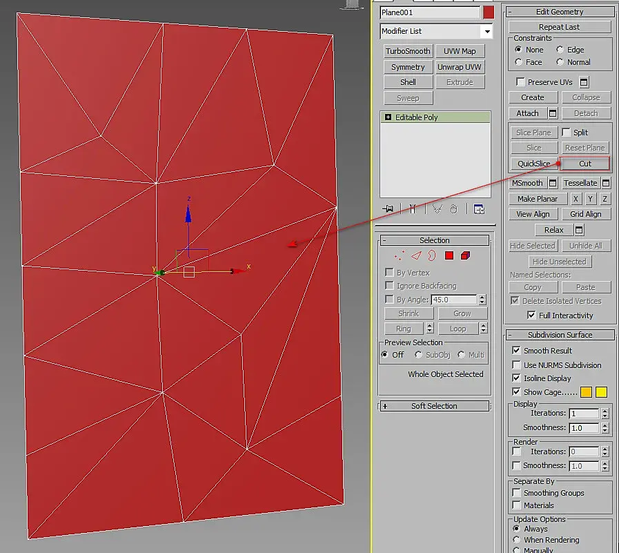

Цитата nekrobul:
Берём плоскость Скажем 10х10 полигонов,
Накидываем сверху Edit poly,
в эдит поли выбираем полигоны и выбираем модификатор tesalate получаем треуголы
На кидываем сверху модификатор нойс и настраиваем его по своему вкусу.
Накидываем модификатор smooth чем отключаем группы сглаживания.
И последний шаг, накидываем модификатор Lattice.
Вот что то такое получем в итоге.

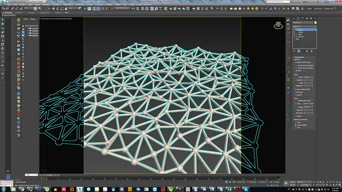

Сделала по совету nekrobul, большое спасибо!
Создала один обьект с плоскостями, потом его же скопировала и сделала lattice.
Но мне не очень нравится, потому что, когда ставлю свет, то решетка отбрасывает тени.
Может можно создать один обьект и в нем выделать ребра одним цветом, а плоскости другим? (у меня почему-то не получилось) накладывается материал сразу на весь обьект....

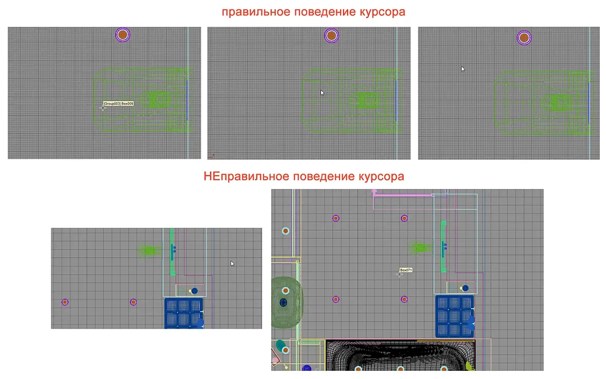

Добрый день!
Не знаю как сформулировать запрос чтобы поискать самой. Обычно когда в максе тыкаешь на предмет на вьюпорте на виде сверху выделяется тот, на чью сетку ты попадаешь. А иногда (видимо после нажатия какой-то горячей клавиши) - начинают последовательно прощелкиваться все объекты которые сверху, даже если у них нет сетки в этом месте. Раздражает неимоверно, постоянно то потолок цепляю то еще чего-нибудь.
Как это отключить или каким запросом эту проблему гуглить?

Я наверно объяснила не очень внятно, я вообще не про это.
Есть видовой экран, вид сверху, тип отображения - сетка.
Правильное поведение: я навожу курсор на объект, в котором нет плотной сетки - там где сетки нет, курсор не превращается в захват, там где сетка есть - превращается.
Неправильное поведение - я навожу курсор на объект в котором нет плотной сетки - курсор превращается в захват как только попадает на этот объект.
Из-за этого я не могу выделить например что-то, над чем располагается потолок, потому что выделяется он.

да, теперь понятно о чем вы. однако тогда странно. выделять один объект сквозь другой даже через тютельку можно было всегда в режиме сетки, главное попасть и не обязательно только в топовой проекции.
посмотрите здесь  , не совсем то, но может чем то поможет
Да, я читала эту тему, но это все таки не оно. И макс у меня древний, 12й, а тот глюк появился в более свежих версиях.
Я все же грешу на какую-то горячую клавишу, причем применимую к конкретному вьюпорту - в остальных выделяется нормально. И этот "глюк" пропадает, если смерджить старую сцену в новую.

Тогда возможно дело не в максе а именно в объектах сцены. Если к примеру в новой сцене понасаздовать разных объектов с разной плотностью сетки и поэкспериментировать с выделением? Если все будет нормально, то станет очевидно, что проблема не в масе. А так, переходите уже на более новую версию )
В новой сцене все нормально работает, и если смерджить старую сцену с "глюком" в новую - то все тоже становится нормально. Так пока и лечу, но надоедает уже)
Проблема не в объектах - так как в "глючной" сцене глючит только один видовой экран - вид сверху (вероятно потому что я в нем больше всего работаю и имею больше возможности что-то случайно нажать) Остальные видовые экраны сетку воспринимают нормально. Так что все же думаю проблема в каком-то настраиваемом свойстве видового экрана.
На старший макс я бы рада перейти, но на работе все используют 12й, и на предложение установить что-то по свежее начинается паника "незнаюкаквнемработать тамвсеподругому"
