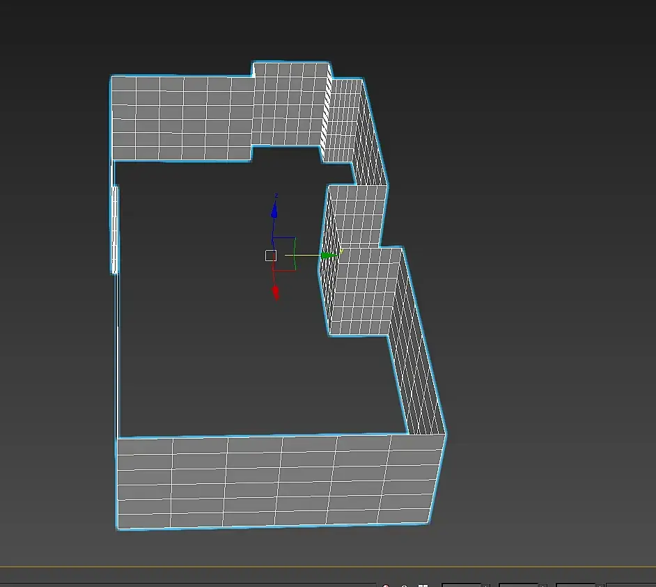

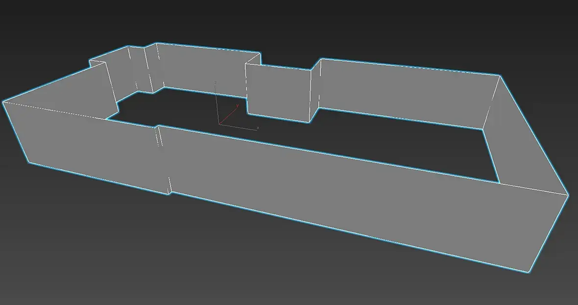

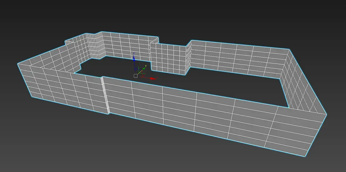

Подскажите пожалуйста, как добавить точку на сплайн. И можно ли продолжить его (как бы вытащить точку и вести дальше)?
Я делаю планировку из SpLine, дальше Extrude и хочу перевести в Editable Poly. Когда я это делаю, все стены покрываются сеткой. Этого можно как-нибудь избежать?

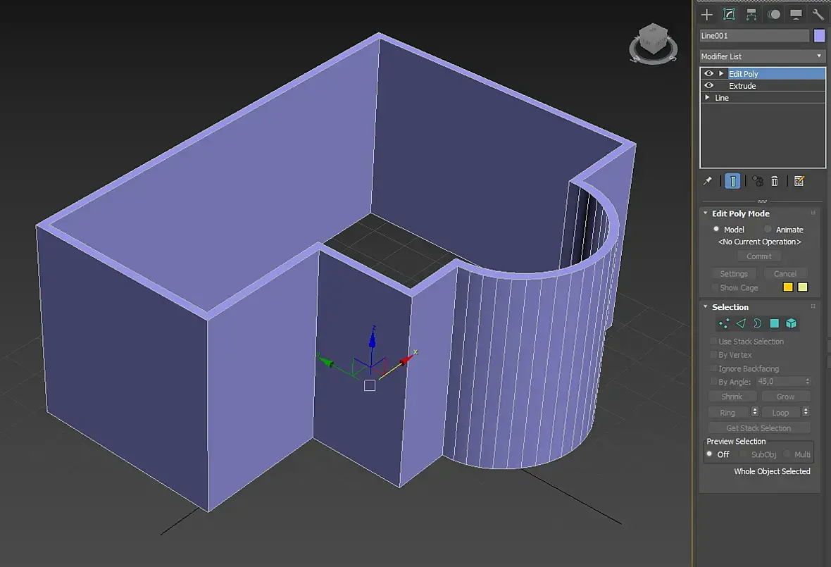

Вы бы скриншот сделали, показали беспокоющую вас сетку. Может эта сетка такая, как ниже на скриншоте на полукруглой стене?

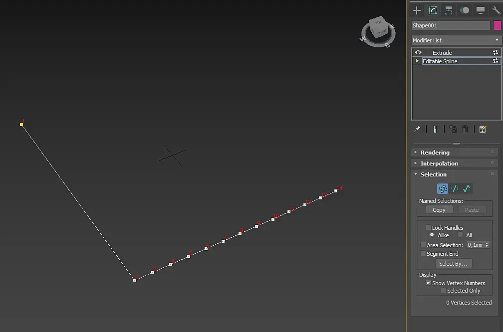

Jylvern
в сплане есть инструмент Create Line, Refine, Insert в F1 посмотрите пожалуйста как они работают
какой сеткой покрываются? покажите?

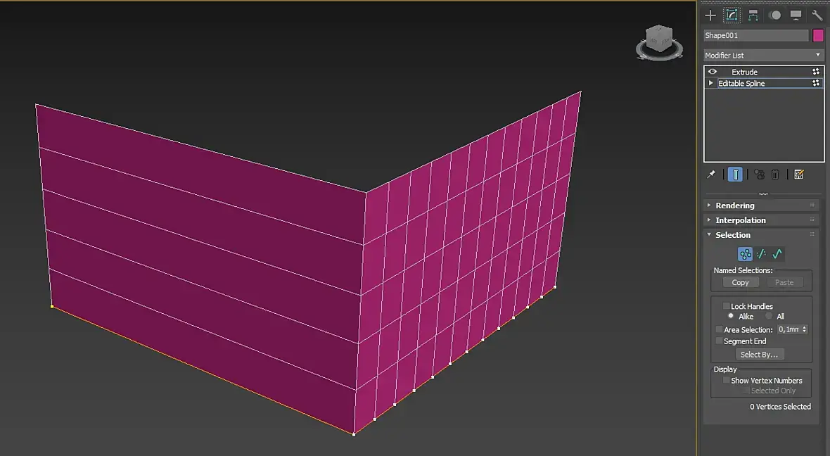

Подозреваю, что у вас есть промежуточные вертексы на сплайне. От этого образуются вертикальные линии. А горизонтальные от того, что в Extrude параметр Segment имеет значение отличное от единицы. В вашем случае 5.

Jylvern
поставьте во вкладке Interpolation галочку Optimaze

Цитата kofsh:
Jylvern
Стоит
Действия по очереди : SpLine, дальше Extrude и  в Editable Poly

Jylvern, в Extrude переключитесь на Mesh (Output → Mesh).
На сайте c 25.10.2015
Сообщений: 58
Ооооо спасибо!!! Получилось!
