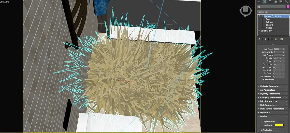

Здравствуйте. Подскажите пожалуйста. Все пушистые ковры, которые я скачивала, приносили апокалипсис в мою сцену. Они выглядят как огромные кусты, а сцена виснет намертво.  Сначала думала что так только в сцене, а при рендере будет норм. С 6 попытки комп смог мне показать как это видется, и опять куст! Хотя все кто скачивал модели, хвалили их. Подскажите, что делать?
На сайте c 03.05.2012
Сообщений: 753
проверить, чтобы системные единицы совпадали. возможно, у вас сцена в см, а ковры в мм или наоборот

так это выглядит если что

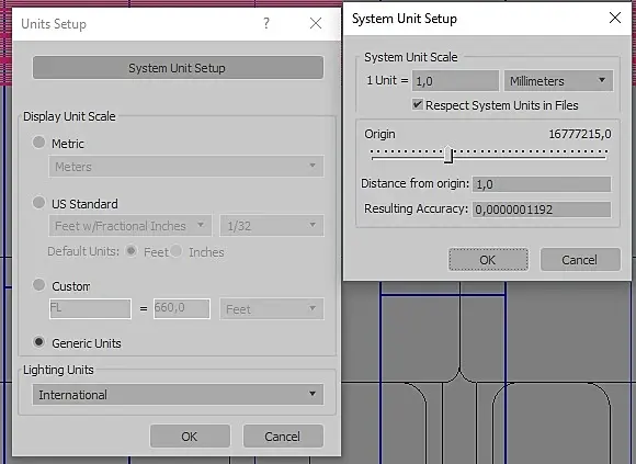

приложений не было. Если в мм, то где и как можно настроить под см?
Сообщений: 753
а как выглядит вот это?
customize - unit setup

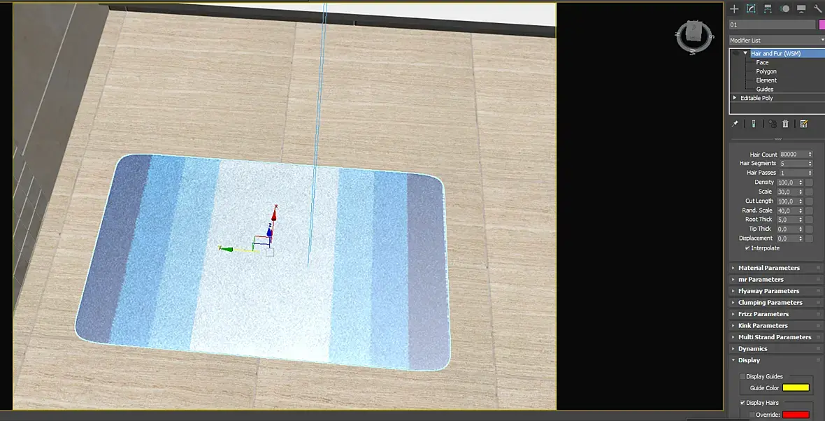

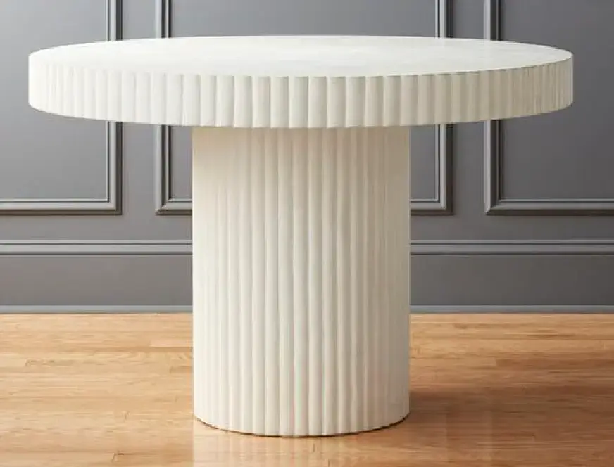

с ковром: измените число в lenght, scale в меньшую сторону (раз в десять меньше)
На сайте c 25.10.2015
Сообщений: 58
Ооо, он пришел в норму, по крайней мере в сцене. Спасибо! Но проблема с зависанием не решилась. Может, нужно еще какие-то параметры, подкрутить?
На сайте c 20.02.2017
Сообщений: 1467
Ижевск
Jylvern, в свитке display уменьшите количество отображаемых волосков (например, 5%) - это облегчит работу вьюпорта (на шерсть при рендеринге это никак не влияет)
