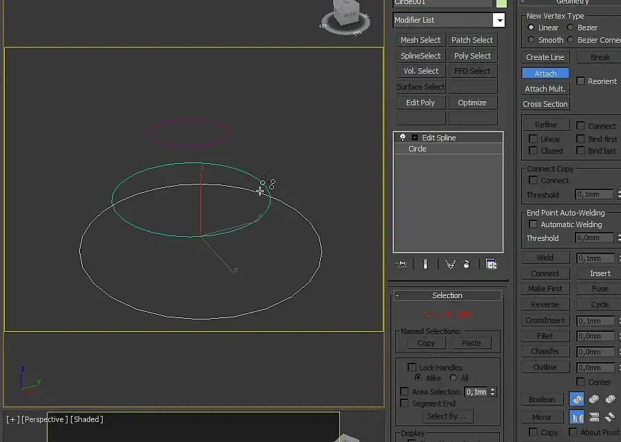

Благодарен Вам за совет, да действительно, сразу отключив редактор заработал Attach, но больше ничего не выходит, то есть ни создание линий, ни соединения объектов линиями.
Есть конечно вариант, сгруппировать  объекты, ->  далее перевести группу в едитсплайн -> работать с группой.
извините, ошибочка вышла, создал группу-отредактировал в едитсплайн, включил режим точки, включил команду создать линию и ничего.
вот не создаются линии, не вообще жму на точку, тяну и ничего.
открываю группу и пытаюсь продеть те же операции что и и раньше  и ничего.
ну вот что я делаю не так?
На сайте c 14.12.2010
Сообщений: 1782
spb.ru
otton
Выделяете один сплайн, его edit spline, attach и присоединяете остальные сплайны.

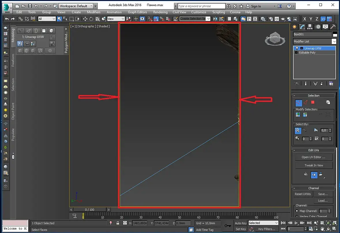

Здравствуйте! Как изменить внутренние границы вьюпорта? 3дмакс 2016.

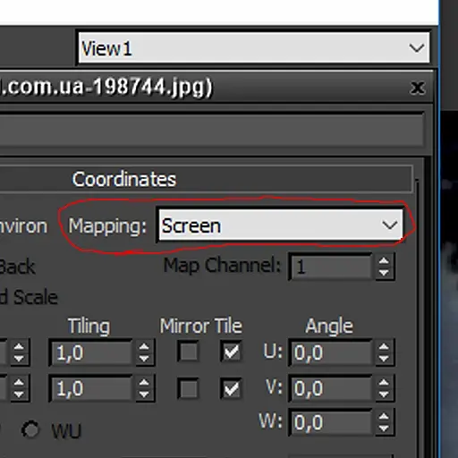

Доброй ночи! Такой вопрос, наверняка я просто туплю) Можно ли сделать так, чтобы background  был полностью статичен и от него нельзя было бы "отвернуться", при изменении вида?
В данном случае зажимаю колесико+alt, чтобы провращаться вокруг объектов, но задник прыгает вместе со мной
На сайте c 20.02.2017
Сообщений: 1467
Ижевск
RadioalienAlien, здесь выставить сферикал вместо скрин. Только фоновое изображение должно быть с подходящим соотношением сторон - иначе вытянется.

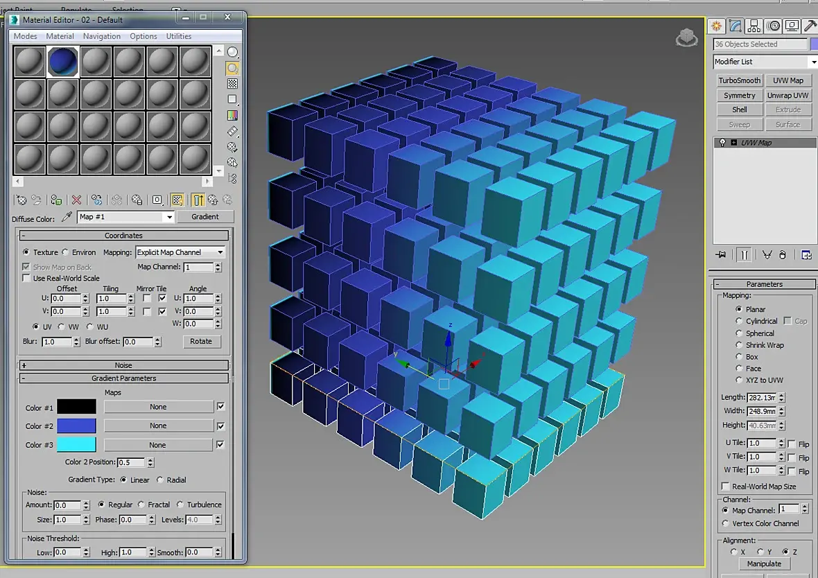

Коллеги, подскажите, пожалуйста по градиенту. Имеется 10 рядов одинаковых стульев (конференц зал). Требуется чтобы цвет каждого ряда менялся от первого до последнего градиентом. Могу объединить все стулья в единый объект, если это как-то через элементы делается. спс!

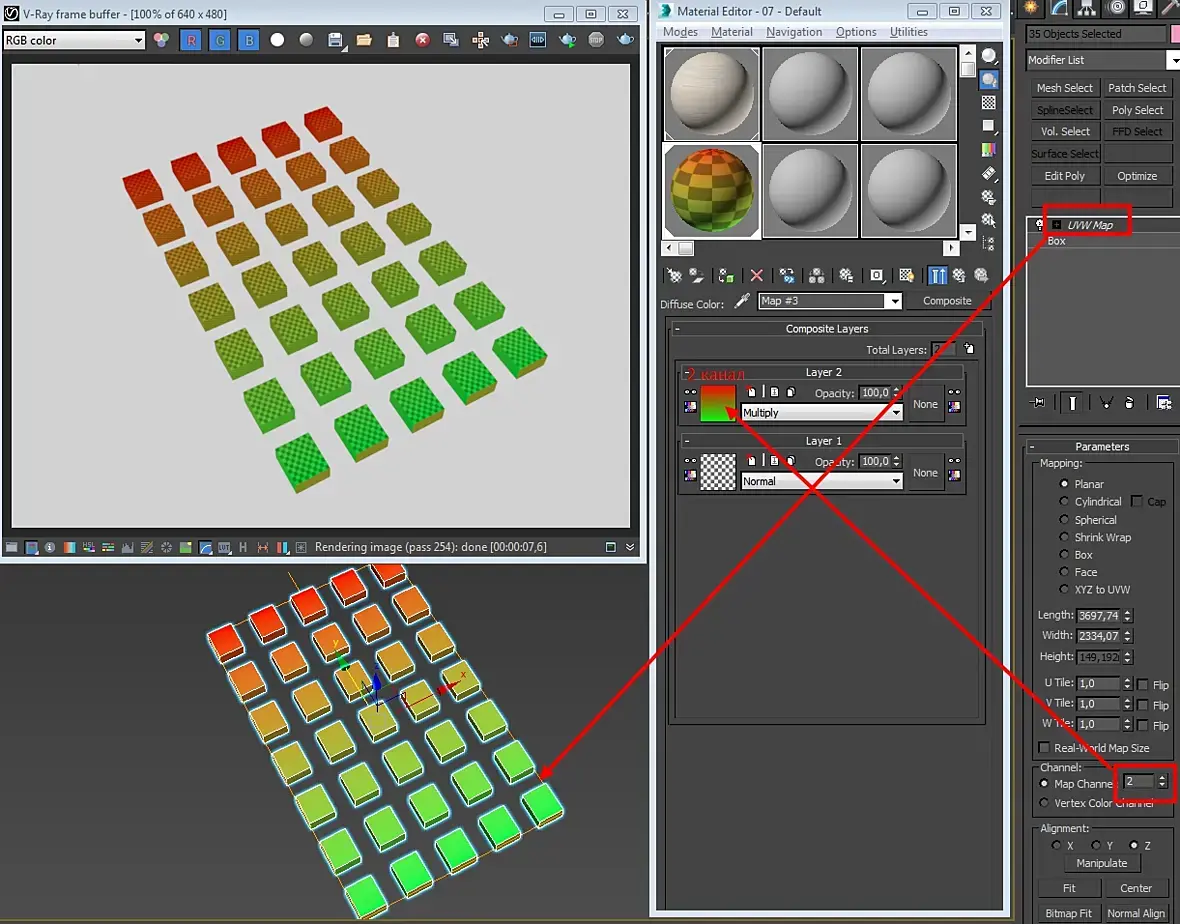

kidkoala604 смешать текстуру с градиентом и градиент повесить на другой UW канал

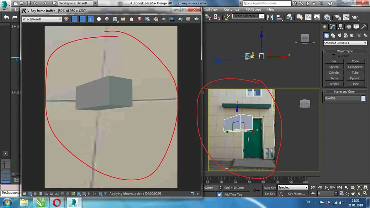

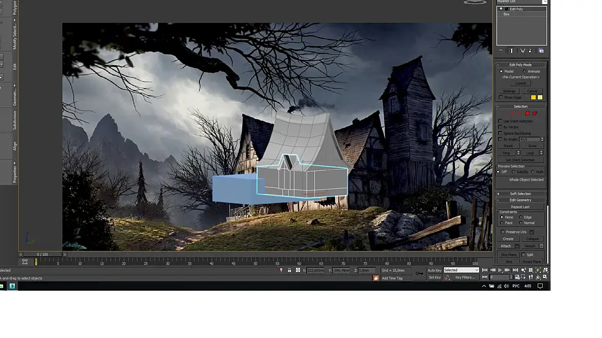

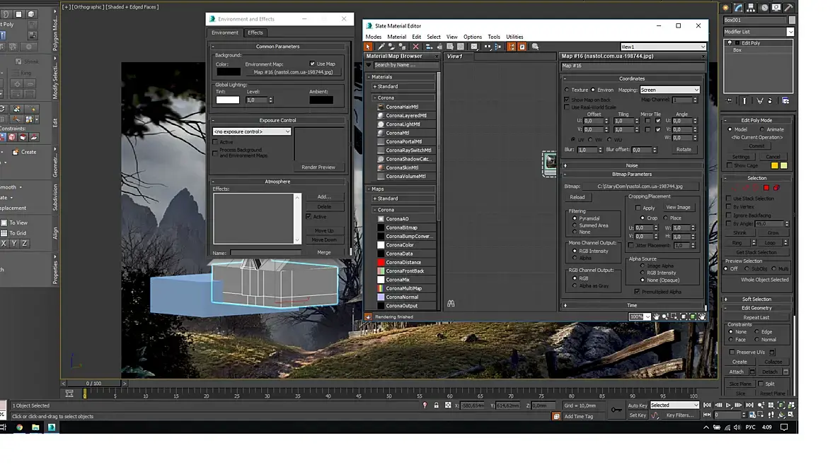

подскажите что я не так сделал? не могу понять в чем причина!smiley-unknw.gif
что у меня с background? или не в этом дело?
