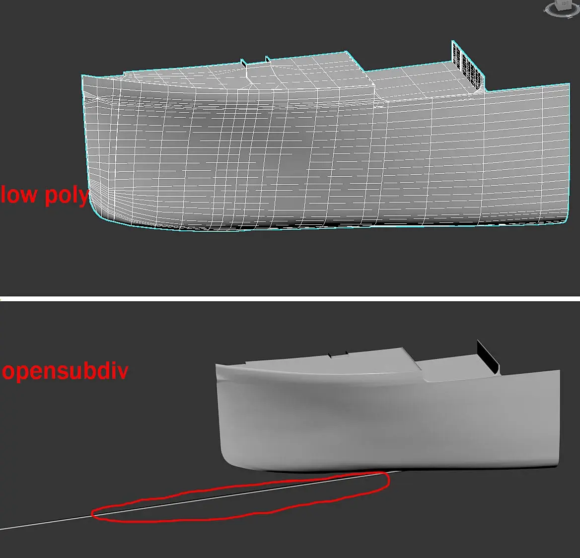

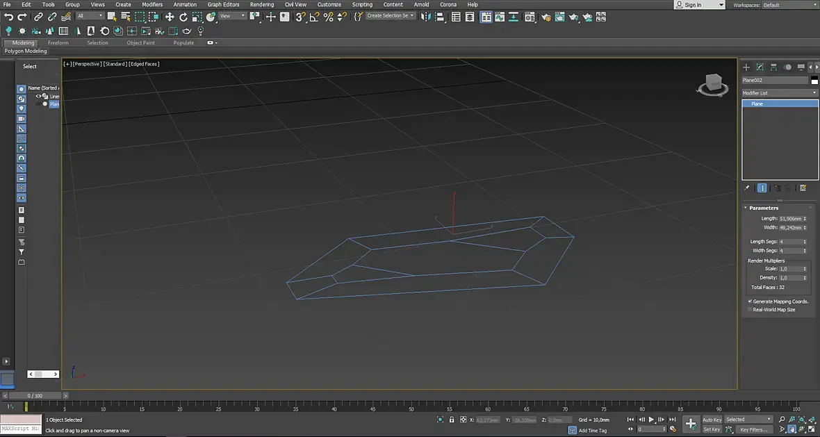

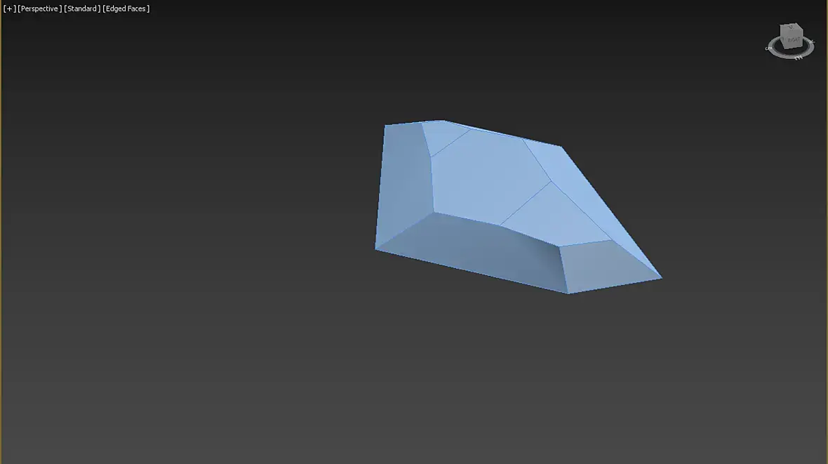

Наткнулся на такую проблему накидываю на лоуполи модель модификатор opensubdiv и возникает вот такая деформация, никто не встречал подобное.
На сайте c 14.01.2019
Сообщений: 32
Цитата Mirfen:
mishgen1995, сами же всё описали. Двигаете вертексы, таскаете эджи - получаете форму. Фото у вас есть. Объект простой, плоский. В чём именно проблема-то?
Да вроде бы все понятно, но полигоны получаются все как бы по отдельности, тяну грани, один полигон вытягивается, а другой из-за этого искревляется. На скрине видно, что он получается немного изогнутым.
А вручную все подгонять это наверное долго очень, может есть какой выход?

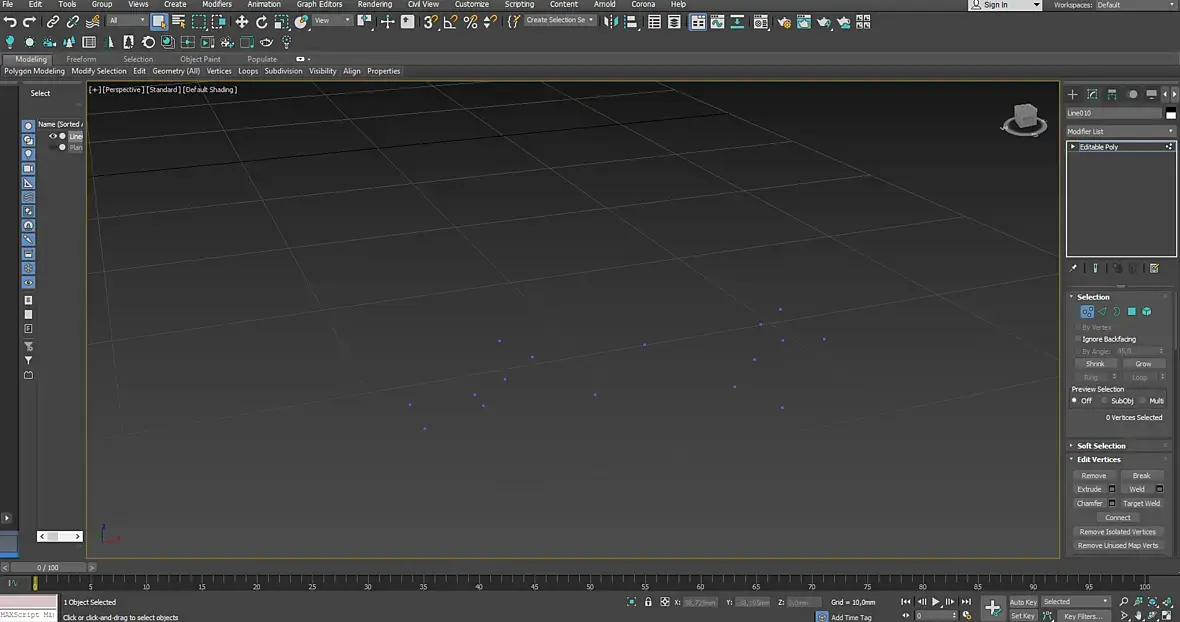

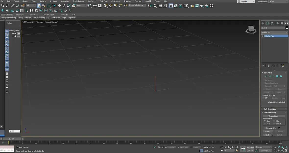

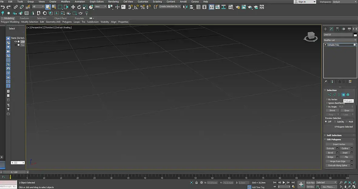

Проблема возникает на этапе выдвижения среднего полигона.
рисую форму одним сплайном, конвертирую в едит поли, и после этого пропадают все полигоны, остаются только точки. Что я делаю не так?

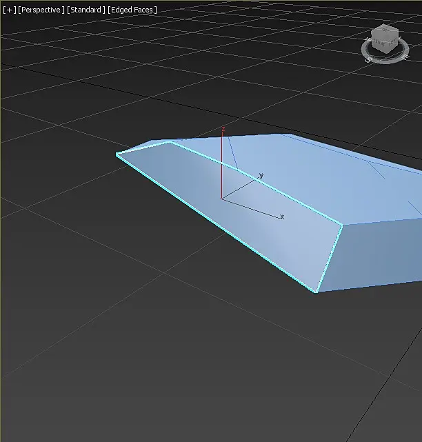

стоит обвести каждый кусок зеркала замкнутым сплайном, итого девять фигур конвертируем в поли

mishgen1995, если не получается возиться со сплайнами - сделайте из плэйна. Он сразу замкнут.

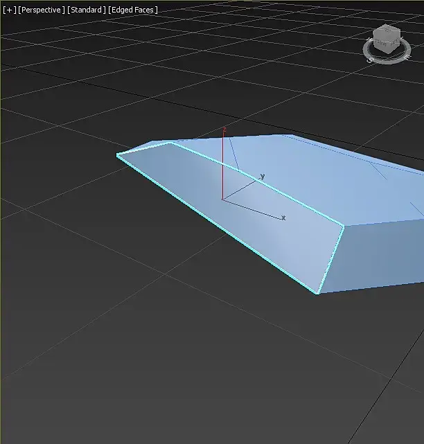

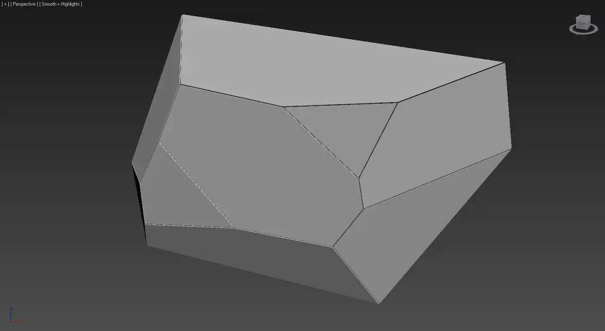

Скажите, что я делаю не так? Как мне сделать все полигоны плоскими? Пробовал через Make Planar, но что-то это не то)

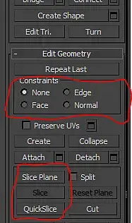

mishgen1995, make planar тут не поможет - пока "плющите" один полигон - погнётся другой.
Уже на этапе создания модели нужно следить за тем, чтоб полигоны оставались плоскими. Используйте привязки, создавайте полигон "вытягиванием" ребра через шифт, используйте constraints, используйте слайс - эти инструменты позволят избежать "сгибов".

mishgen1995, визуально вряд ли, хотя можно попробовать. Про индикаторы кривизны не слышал. Проверяю следующим образом - просто удаляю группы сглаживания со всех полигонов. Тогда всё будет прекрасно видно.
Инструменты выше помогут - то же слайс всегда вам даст плоский результат. Constaints позволит двигать вертекс в одной плоскости. Чамфер вершины (из трёх рёбер) тоже даёт плоскость. Просто пробуйте.
