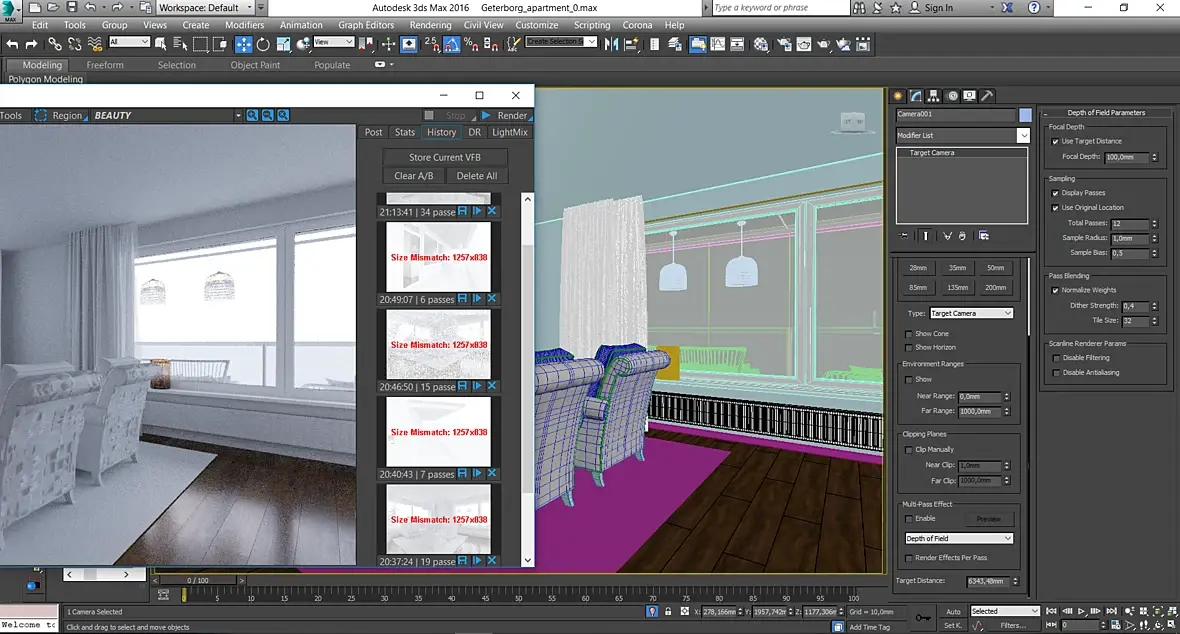

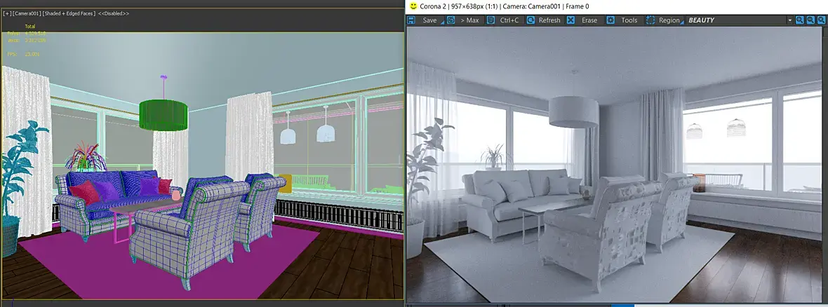

Подскажите пожалуйста в чём может быть проблема?
При рендере ракурс за окном искажается. Как-будто высота расположения камеры выше. Во вьюпорте плиты перекрытия за окном видны больше чем на рендере (см на шов между плитами и на крепления люстр к плитам), так же можно заметить по пропорциям абажуров и их расположении в оконном проеме. Внутри интерьера ракурсы совпадают.
На сайте c 03.07.2016
Сообщений: 356
koromuslo возможно вы слегка передвинули камеру, а вьюпорт не обновился из-за включённого режима Disabled. Включите обновление вьюпорта.
На сайте c 19.06.2014
Сообщений: 13
Mittya
Где оно включается? Камеру не передвигала, она зафиксирована по всем осям. Раньше делала рендер - был тот же результат, просто не замечала. Может вирус уже какой... Но что-то подсказывает что всё-таки должна быть проблема в каких-то настройках.
Сообщений: 356
Выделяете вьюпорт, который помечен словом Disabled и нажимаете горячую клавишу D. Надпись должна исчезнуть.
Возможно вы объект передвинули, а не камеру.
Сообщений: 13
Mittya, спасибо, Disabled убрала. К сожалению результат остался тем же. Ничего не передвигала, всё на месте, какая-то мистика.

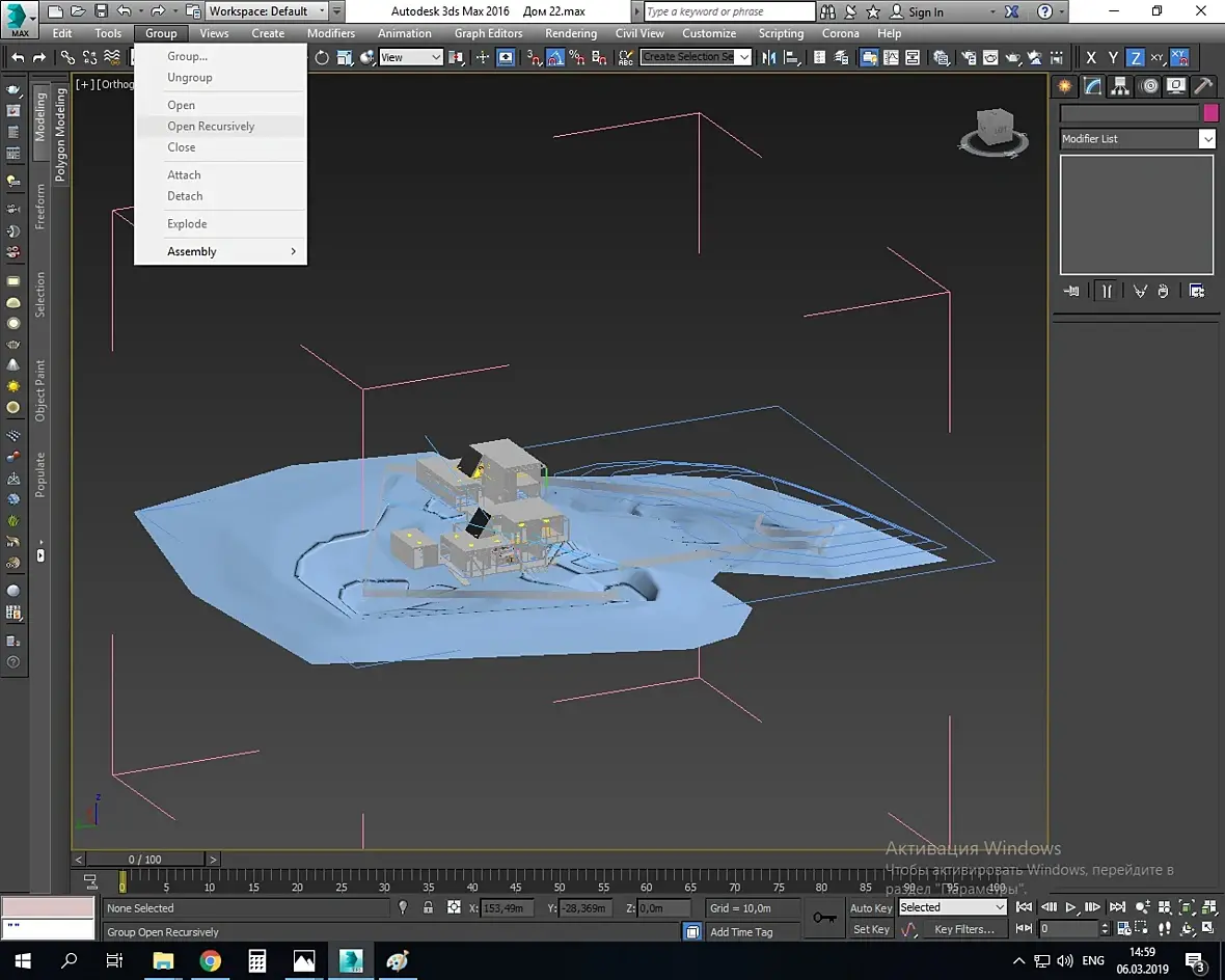

Здравствуйте! 3д Макс 2016.
После работы с группой (нужно было приаттачить пару элементов к дому) перестали выделяться другие объекты, вся менюшка Group неактивна, в итоге сделать ничего нельзя, можно нарисовать новый элемент (создавала Box), который потом тоже не выделяется.
Что не так?

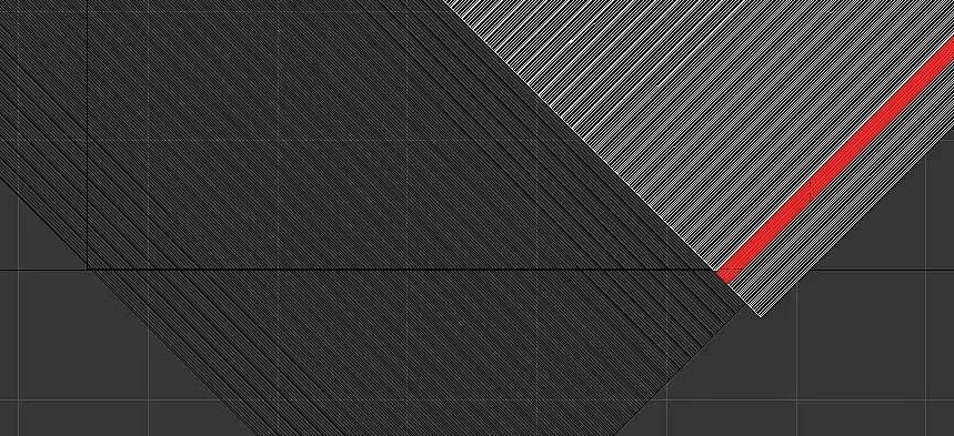

Всем привет! Подскажите пожалуйста как можно сделать такие вот реечки? А именно обрезать их так аккуратно? Пробулион не помогает, ошибки выдает. Может есть другой способ?
На сайте c 01.09.2014
Сообщений: 520
Модификатор Slice
На сайте c 25.10.2015
Сообщений: 58
Цитата quantum_4141:
Slice
Ооооо спасибо!!! Я даже не знала о его существовании

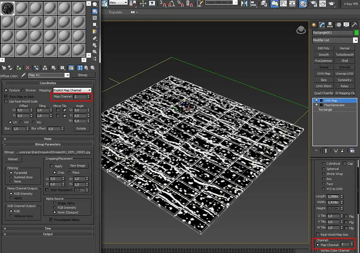

Здравствуйте, как при использовании floor generator сделать царапины или капли , чтобы они продолжались на соседней планке/плитке?
На сайте c 14.12.2010
Сообщений: 1782
spb.ru
pet046 накинуть сверху карту/материал с другим UV каналом.
На сайте c 16.11.2018
Сообщений: 257
knowhere
А можно подробнее, сверху чего? Может использовать Blend или Coronalayred в данном случае?
На сайте c 16.04.2008
Сообщений: 3553
Цитата pet046:
Сообщений: 257
knowhere
freezemaximus
Спасибо Вам.
