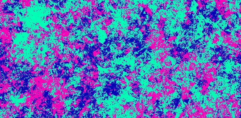

это карта нормалей никуда не годится, белый значит сдвинуть нормаль по всем осям на единицу, таких нормалей не должно быть, корень из квадратной сумы всех осей должны быть ровна единицы, у вас там почти *3
если нужно имитировать пятна не внятные переведите в серый и пусть будем бамп, рендерер сам сделает из нее нормали.

Я же правильно понимаю, нужно взять 3 маски ЧБ, кинуть их в фотошопе в 3 слоя, в режиме смешивания в каждом отключить по два канала, то есть один слой будет R, второй G, третий - B, в итоге будет у меня нормалка. Да?
нет, получится сума R+G+B == 1, должень быть корень из (R*R+G*G+B*B), проще всего в фотошопе уже давно как есть Filter > 3D > Generate Normal Map

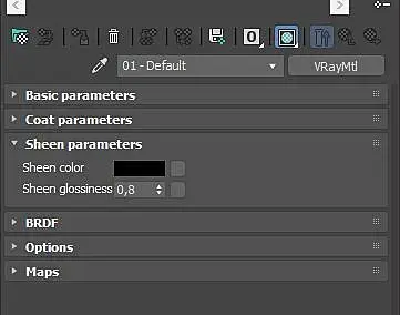

mr.spoilt, сейчас у всех пбр матов есть параметр sheen для этого, в том числе и у врая, чем он не устроил?
На сайте c 19.04.2018
Сообщений: 762
Vray next 3,2 только можно.    :)

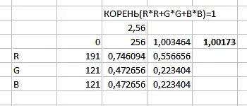

Так, раз уж я тут тупой и ничего не знаю, значит нужно разобраться. Я в экселе сделал табличку, в которой я могу высчитать цвета на свой вкус при результате подсчетов по формуле выше, чтобы было 1.
Далее, методом подбора могу выбрать подходящую комбинацию и в итоге получить цвет.
Как я понимаю, конкретный цвет дает просто направление трехмерного вектора нормали, как в этом ролике рисуют на доске, поэтому мне в такой карте имитации вельвета, то есть разного направления векторов нормалей нельзя допускать смешивания этих пятен, это будет создавать видимый рельеф. Тот только четкие края маски для каждого цвета.
