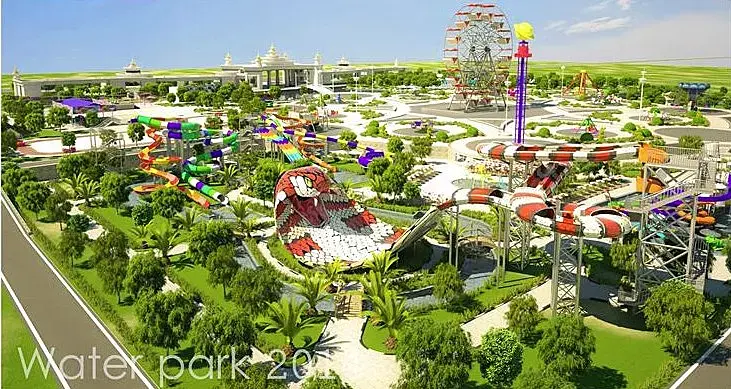

Работа 2014 года. И вообще первая проба октана. На тот момент купленная была. Сцена заняла если не ошибаюсь 4 гига на видюхе. Проект был супер срочным и проработать его не составлялось возможности. Поэтому все коряво.
Плюс в 4ой версии октана, может быть и раньше они прикрутили то что память какую то проц на себя берет. Посмотрите офф видео.
Работы с материалами геморно конечно по первой. Но потом думаю как и в любом движке не составит труда. Плюс у октана есть свой конвертер. Не знаю что конвертит, но сам факт есть.
На данный момент меня останавливает одно что надо заплатить за год сразу.
Короче читайте  офф инфу если интересно и куча видеобзоров есть
Цветасто и без травы, но прикольно, деревья- уже много полигонов. Было б круто если траву можно было накидать, чтоб карточка не вылетела... И быстро рендерила?
Да, поставил себе демку, она карту не видит, видимо потому, что требования - минимум 4Гб видеопамяти)
