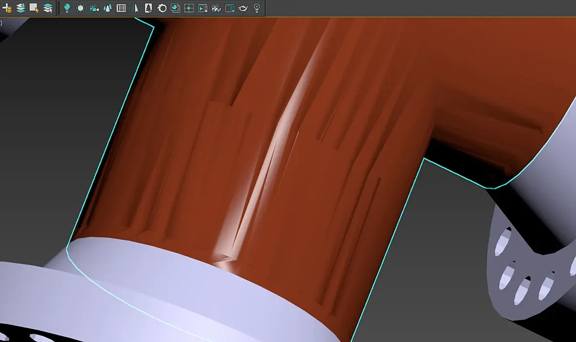

Проблема в том что не могу понять что с полигонами они толи перекручены толи не соединены,не понимаю. Модель изначально .STL открыл а там такой косяк, как испарвить не пойму, помогите пожалуйста.

Это косяк импорта STL-файла в Макс.
Как лечить - не знаю. Я руками правлю.
Удалите эти полигоны и Bridge'м соедините оставшиеся рёбра.

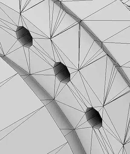

У stl при импорте всегда проблемы с группами сглаживания, лечу так: Reset Xform - Edit Poly (weld vertex) - Normal - Smoth (auto)

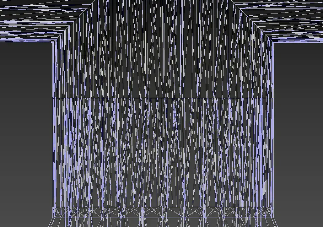

Не совсем так. Вся эта беда получена экспортом твердотелки. Из нескольких деталей (там 21 блок на самом деле) сделана так называемая сборка. Грани цилиндров при этом не совпали, программа при экспорте их склеила, дорезала ребер и вуаля.
По большому счету остается удалять соосные цилиндры, как вариант оставляя один,  перетаскиванием и масштабированием бордера строить остальные заново.
Ну и бридж до кучи

Видимо вы не работали с Cad прогами: Inventor, Fusion360... там другая логика построения и экспорта моделей, а эти "бока" лишь следствие интерполяции сетки при экспорте в stl.
