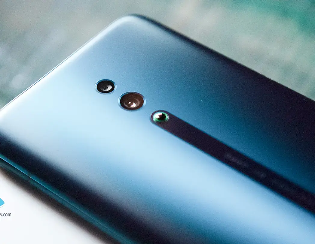

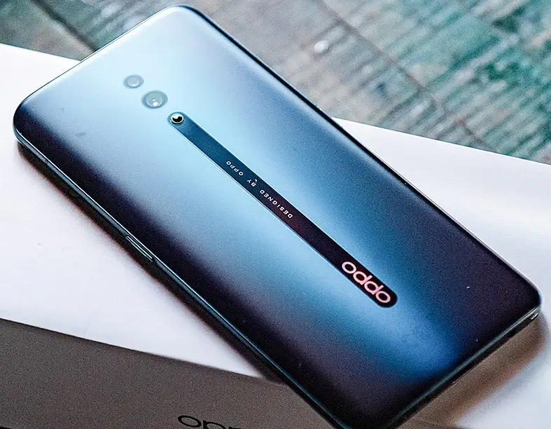

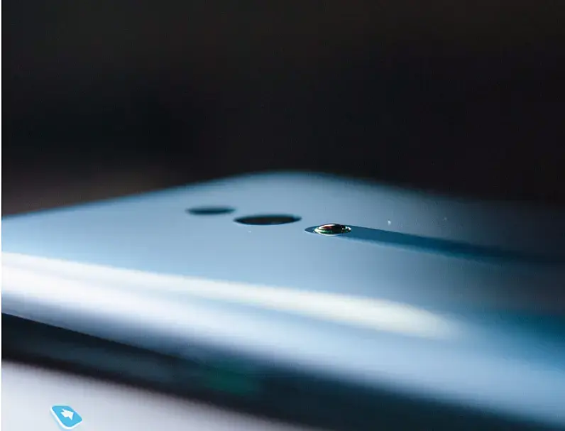

Привет.Не подскажите как создать такой переливающийся материал?
Сообщений: 4452
Это не материал такой, если речь идет о материале задней крышки, а освещение. Материал - обычный пластик или металл с напылением.

Пробовал уже и градиенты и фалофы. Дело в том что при попадании света на крышку, он начинает отчасти менять цвет именно по линии. Сам этот телефон имею на руках, потом сфоткаю что имею в виду...

mr.spoilt, умник, который мне минус влепил, скажите мне - если на первой картинке fallof, то по какой причине фиолетовый перелив отсутствует на второй и третьей?
