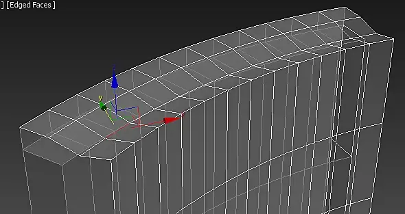

Доброго времени суток! подскажите пожалуйста как двигать точку по грани на которой она лежит.Edit Poly / 3dMax
На сайте c 04.09.2007
Сообщений: 214
Свиток - EditGeometry, в разделе Constraints поставить Edge
На сайте c 14.01.2018
Сообщений: 33

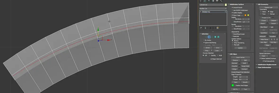

Здравствуйте. Скажите как двигать луп от центра к краю окружности, чтобы он не деформировался. Ставить констрэйнс эдж пробовал, масштабирование тоже не помогло.... Хочу сделать автодиск. Должна получиться лестница в месте выделенного лупа под 90 шрадусов.

не совсем ясна задача. Если надо ступеньку под 90, то лучше полигоны экструдить, чем лупы тягать

можно через connect назначить новый луп а старый удалить через backspace вместе с точками

Shift + x
Спасибо. Если делать экструд вниз, то остаются полигоны лишние, удалить их проблемно. Хотя я сам затупил, можно же вверх сделать экструд а потом все точки опустить

Это похоже на констрейнс эйдж

PaulKorenchuk Можно через Swift Loop с помощью горячих клавиш CTRL + ALT
Чтобы масштабирование помогло можно использовать Working Pivot, который, соответственно, нужно установить в центр колеса.
А вообще, обод вращением сплайна не проще разве?
Спасибо. это не помогло. Надеюсь мозг дойдет до лучшего решения.
Спасибо. Центр единственного пивота у меня в центре колеса и стоит. А при переходе на локальный он какой-то странный получается. Отделить пивот ребра я не могу же

Мы о разном, похоже.Кнопки во вкладке иерархия.Use Working Pivot.Edit Working Pivot
