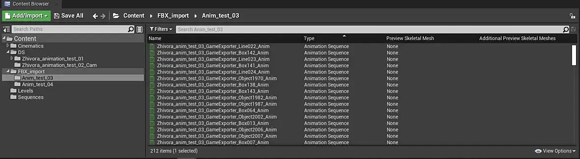

Сам гуглил, пробовал. При импорте в UE получается перенести Animation sequence для каждого отдельного объекта, но это не подходит:

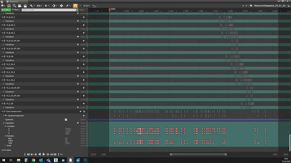

Нужна общая секвенция для всей сцены сразу примерно такого вида:
Чтобы с её помощью сделать рендер видео.

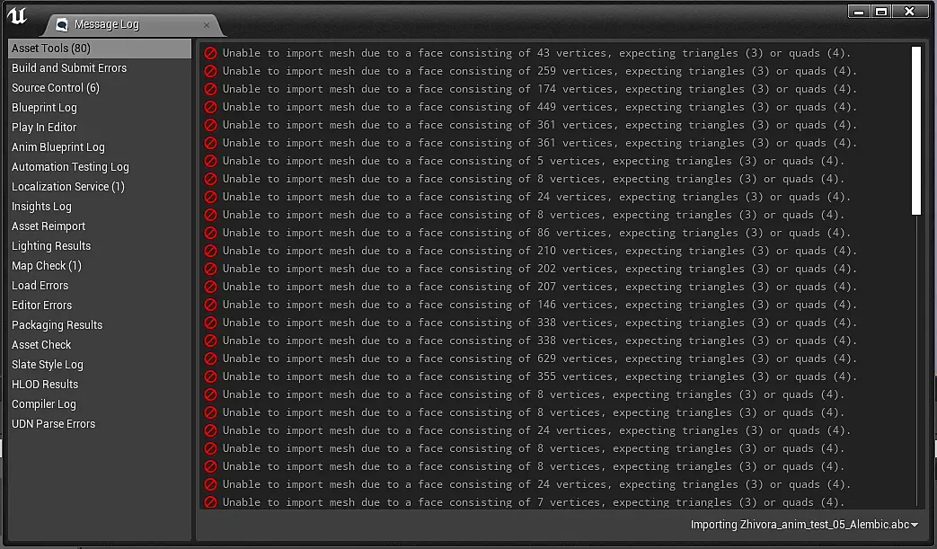

При попытке импорта Alembic-файла UE ругается:

Unreal в алебике понимает только треугольные и четырёхугольные полигоны, перед экспортом накиньте модификатор Turn to Mesh.
