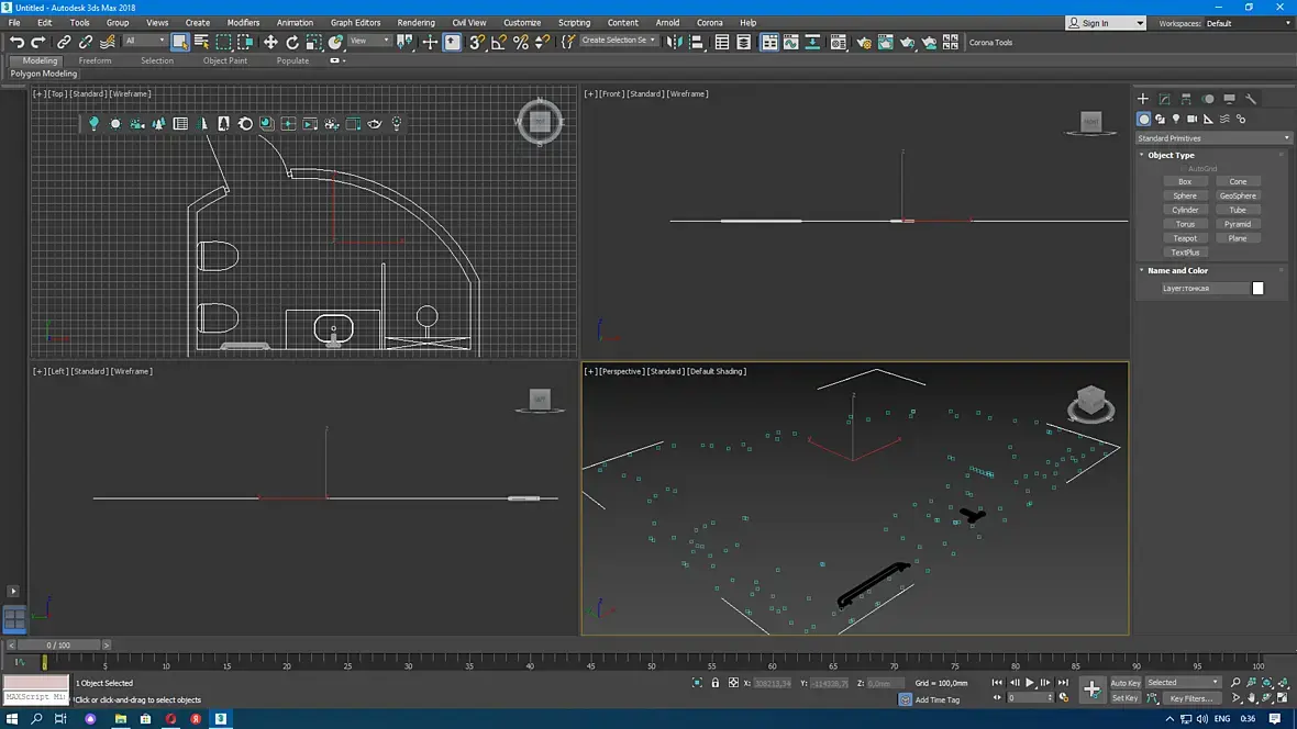

Всем добрый вечер!
Занимаюсь визуализацией интерьеров. Случилась такая беда. Обычно, я скидываю двг чертежи сразу в макс, а затем просто создаю сплайны, строю коробку и т.д. Но.... Стала сотрудничать с новым дизайнером, скинули мне этот двг файл, я его открыла и еще подумала "странно, скинули файл не с размерами стен/проемов, а с размерами некоторой мебели и всего один слой", ну да ладно, создала я коробку... Думаю, проверю-ка размер проемов дверных уже сама, а то работа стоит, ТЗ не торопятся присылать хоть какое-то. Создала бокс шириной 90см, а он.... простите, раз в 10 меньше проема моей коробки...
Сижу думаю, то ли я где-то накосячила, то ли изначально чертежи какие-то неверные прислали... Может ли быть, что это косяк дизайнера?? Я с автокадом несильно дружу, максимум прочитать чертежи могу, да поубирать ненужные слои...
Настройки макса проверила - ничего не меняла, единицы измерения стоят миллиметры, все как обычно....

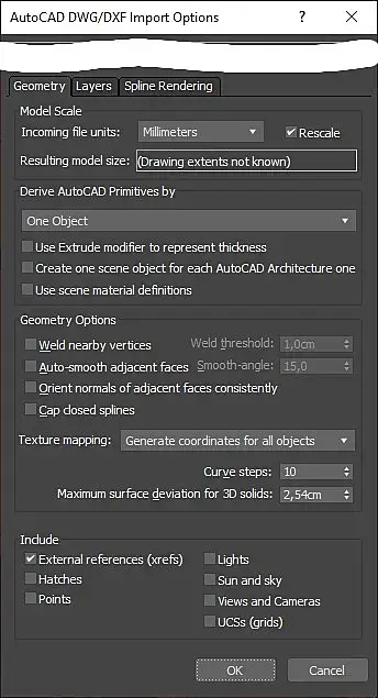

Добрый вечер! Вот мои настройки импорта .dwg -> max в 99% случаев, сцена - интерьер в сантиметрах:
Когда не совпадает всё так сильно как у вас, попробуйте просто масштабировать dwg spline после импорта(обычно это х10 в нужную сторону+-). Такое бывает из-за разницы единиц измерения при создании сцены в максе и чертежа в AutoCAD. Ну и после масштабирования Reset XForm -> Convert to editable spline
Или крутите настройки ед. измерения и слоёв при импорте в макс.

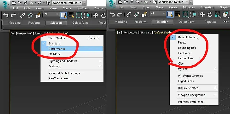

Цитата Anikina Tina:
Попробуйте переключить на какой либо из этих режимов. 3Д Максу видимо никогда не справится со своими вечными глюками во вьюпорте.
